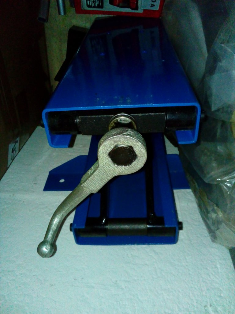

#Aufbocken
Der Scherenheber ist für die TDR wirklich klasse, gerade wenn es um die schnelle Kettenpflege geht, es gibt ja leider keinen Hauptständer für das gute Stück. Einfach drunter schieben, hochkurbeln, glücklich sein.
Die Version für 32,- ist technisch identisch mit den teureren, der Lacher schlechthin ist die Premiumversion von Rothewald bei Tante Luise für 129,- Dinger, ich will doch bloß Kette sprühen :lol: Meiner ist übrigens blau und war für 28,- ... :wink:
Bild hinzugefügt: Hab mir nen Schlagschlüssel gekauft, als Kurbel...

#Aufbocken
Ich habe mich nun auch fuer eine Billigvariante (auch in blau) entschieden.

#Aufbocken
blau = cool! ;)
