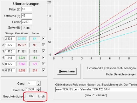

Re: Wann Powerwalze drehen?
Hallo Denis...
@fym
Könntest Du das Programm bei uns hinterlegen? Der Autor (Sven Schmidt) bietet es nicht mehr auf seiner HP zum Download an...
Auch sehr schön: Gearing Commander
Leider ist die TDR nicht hinterlegt, aber die DT125R (99-00) ist identisch mit der 5AN, man muss nur Reifengröße und Übersetzung anpassen. Welche Getriebe-Übersetzung die Belgarda tatsächlich hat (vielleicht von der alten DT von 94), weiß ich leider nicht...

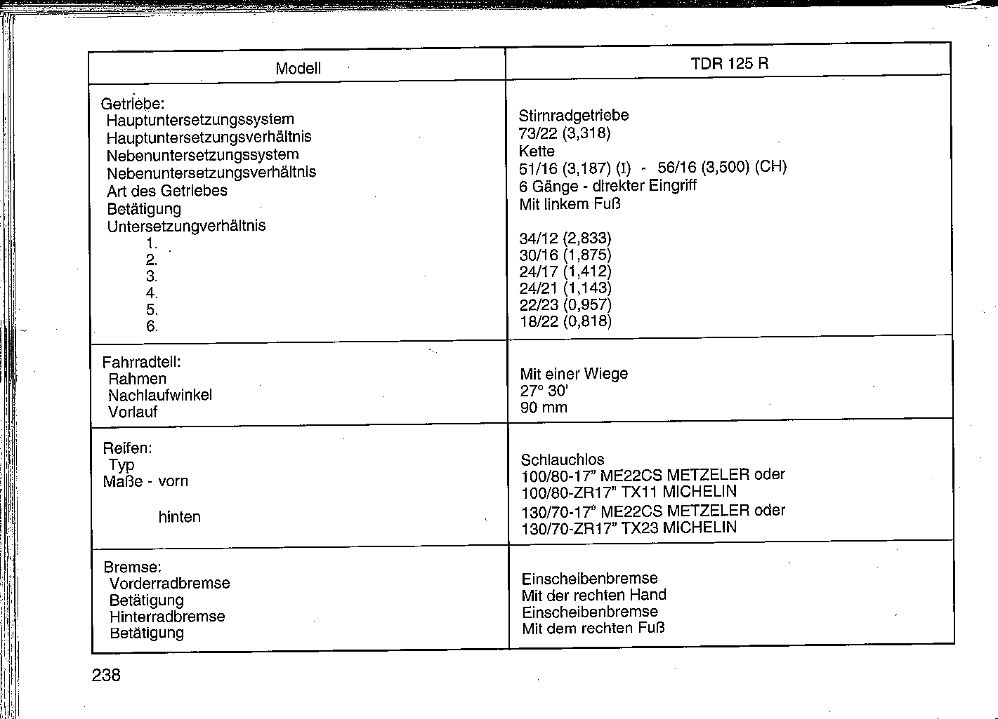

[quote="schubsi" Welche Getriebe-Übersetzung die Belgarda tatsächlich hat (vielleicht von der alten DT von 94), weiß ich leider nicht...
[/quote]
im Anhang ist eine Ansicht über die Getriebeabstufung einer TDR 125 R Belgarda (3XE = Schweiz).
Falls jemand noch die komplette Bedienungsanleitung braucht, so schickt man mir einfach eine PN mit E-Mail Adresse. Ich schicke die Bedienungsanleitung dann zu. Hier einstellen kriege ich grad nicht hin. Dazu müsste ich das pdf-file in ein jpg-file umwandeln. Und ich weiß nicht, ob der Anhang dann zu groß ist fürs Verschicken.
[/quote]
- Belgarda 3XE Getriebeabstufung.png (74.11 KiB) 21813 mal betrachtet
Hallo Norbert...
Danke für dieses kleine Detail: Mal wieder ein Beweis, dass Minarelli doch nicht immer Minarelli ist. Davon abgesehen, dass Schweizer Varianten sowieso schon immer aus der Reihe tanzten, ist hier mal wieder ein schöner Unterschied erkennbar...
Die Zahnradpaarungen sind soweit identisch, nicht aber die "inneren Zutaten":
Primäruntersetzung
Belgarda 73/22 --> 3,318
5AN 71/22 --> 3,227
Wer also bei der Verwendung von GEARDATA 100% genaue Ergebnisse erhalten möchte, muss das berücksichtigen
Allzu brisant ist die Abweichung nicht (6. Gang, 10.500 U/min macht das ne Diff. von 4 km/h, habe aber die Radgrößen nicht berücksichtigt). Ich vermute, dass die kürzere Primäruntersetzung der längeren Sekundärübersetzung der Belgarda geschuldet ist (um die unteren Gänge nicht zu sehr auseinander driften zu lassen).
