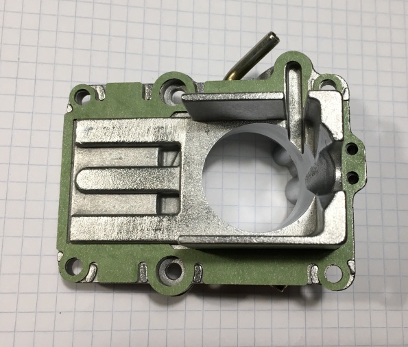

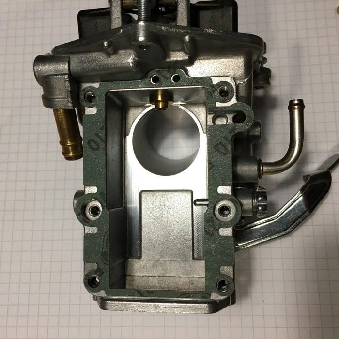

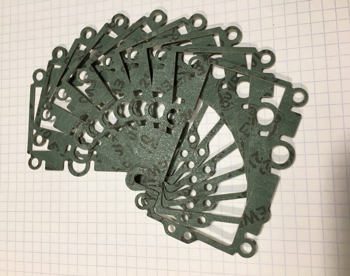

Heute sind die erwähnten Trichtergehäusedichtungen gekommen, sie sind sehr sauber
gefertigt und ich bin mit der Qualität wirklich sehr zufrieden!
Dicke der Dichtung beträgt 0,75mm - und weil die DistanzNasen am Trichtergehäuse eine
Höhe von 0,5mm haben passt auch das wunderbar!
Ihr bekommt diese Dichtungen von GasketGuru aus England, hab Dan durch einen Zufall
bei einer Internetrecherche gefunden und bin äußerst froh darüber.
Eine Dichtung kostet aktuell 2 Pfund, und weil es nie schadet sich einen kleinen Vorrat an
seltenen Teilen aufzubauen bin ich jetzt stolzer Besitzer von 10 Dichtungen :D
Wenn Ihr also eine Trichtergehäusedichtung braucht - der GasketGuru hat sie
und noch einige andere tolle Sachen!

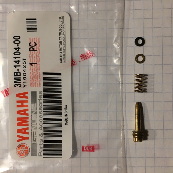

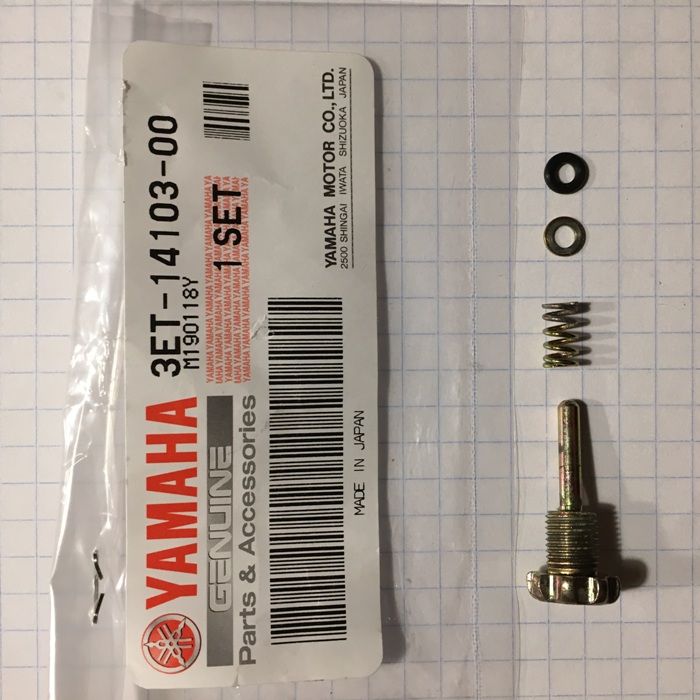

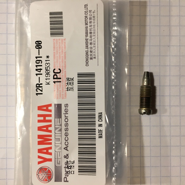

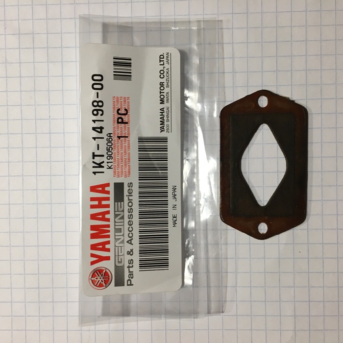

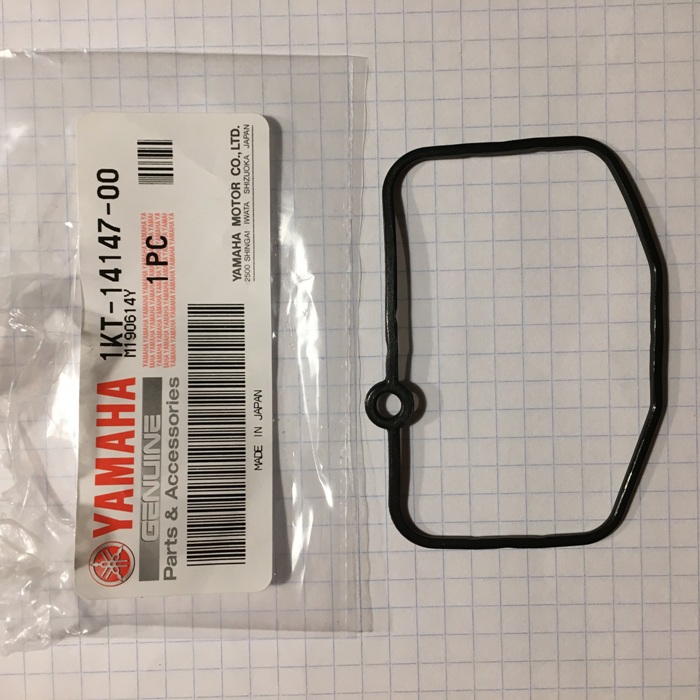

Weiters hab ich hier ein paar Teilenummern von der Yam-Apotheke, die bei einer Vergaserrevision immer wieder mal benötigt werden.
Die Trichtergehäusedichtungen von GasketGuru Dan passen auch perfekt, seht selbst.
Mit den jetzt vorhandenen Ersatzdichtungen bin ich in den nächsten Jahrzehnten gut aufgestellt :D
Viel Spaß beim Tüfteln +
Schieberdeckeldichtung
Schwimmerkammerdichtung
Leerlaufluftregulierschraubensatz
Einstellschraubensatz Standgas bzw. Flachschieberanschlagschraubensatz
Schwimmerkammer Ablaßschraube
Trichtergehäusedichtung auf Vergasergrundkörper
Trichtergehäusedichtung auf Trichtergehäuse :-)
Vorrat
