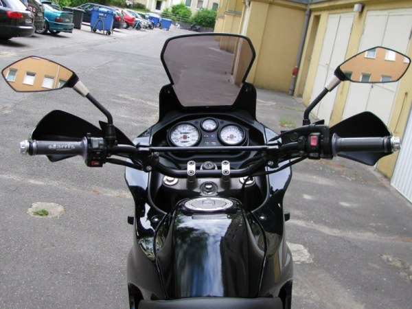

woodway hat geschrieben:Was für einen Lenker hast du denn verbaut und warum?
ABM Spiegler, Alu 0310, ABE (einer der wenigen), ist nen Tick breiter und hat ne etwas maskulinere Kröpfung.
Damit er weniger federt, hab ich ihn mit ner Lenkerstrebe versehen (ich glaub die stammt von nem TRW Lenker).
Schwarz eloxiert, passt halt optisch...

Ganz altes Bild, inzwischen andere Gummis, andere Protektoren, andere Lenkerenden...
