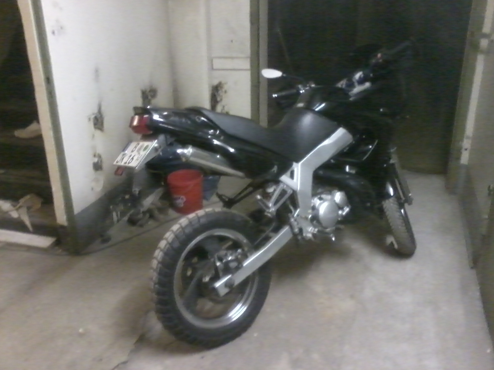

Hallo
Da viel drüber diskutiert wurde hab ich das ganze einmal verwirklicht und mir einen anfertigen lassen laut teschnicher zeichnung von fym
resultat
Erstmal find ich es echt super das dieser oben am federbein verbaut werden muss dadurch ist er nicht sofort sichtbar und der einbau geht ziemlich einfach
Optik
Hammergeil hat echt was
Höhe
Mir persönlich sind 4cm zu hoch ich bin 1,85m und komme grad so mit den beinen auf den boden (da merkt man das der zeichner über 2m groß ist :D )
Fahrverhalten
Kann ich leider nicht viel zu sagen bin sie seit dem einbau noch nicht gefahren
Wer interesse an einem satz hat kann sich gern bei mir per pn oder via mail Bido44@hotmail.de melden auch andere höhen sind möglich
Hier mal ein bild wahrscheinlich mal wieder zu groß
Beiträge: 2458
Re: Heckhöherlegung
Naja also über 2m bin ich nicht aber mit 191-192cm schon kleines ein Stückchen größer. Ich werde mal die Zeichnung anpassen für Leute die nicht so groß sind. ich denke 2,5-3cm Höhenlegung sollten auch schon recht gut aussehen.
