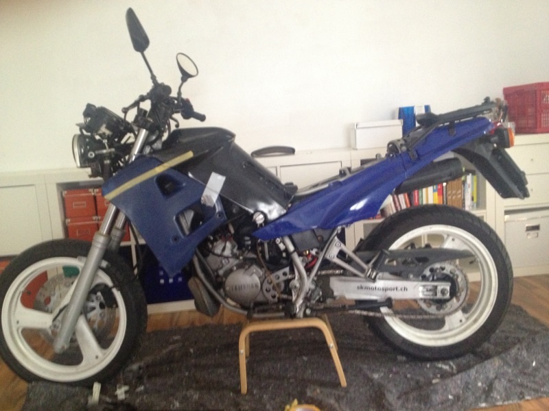

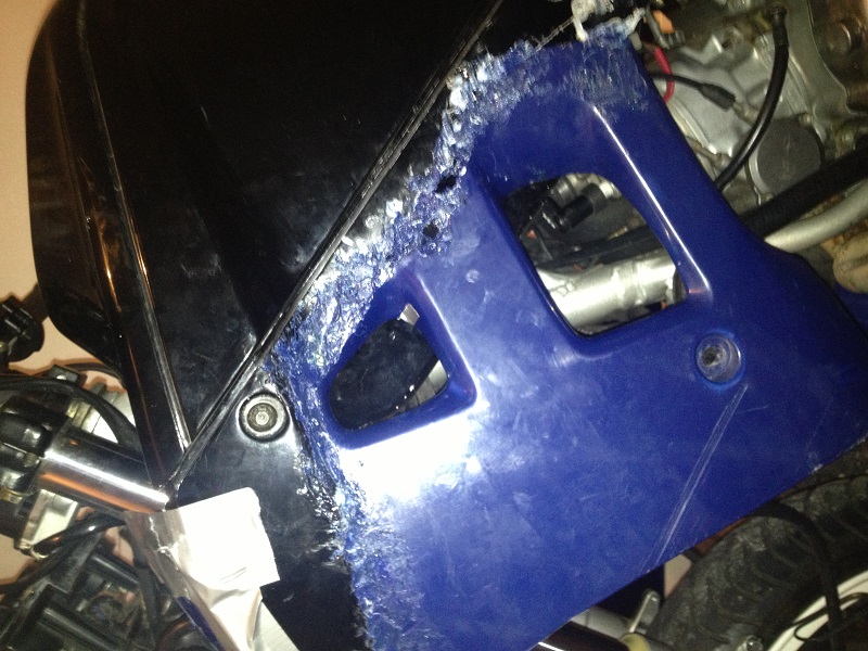

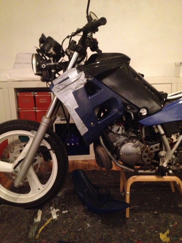

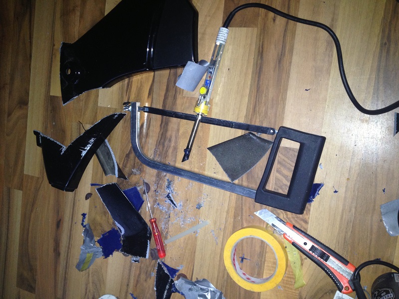

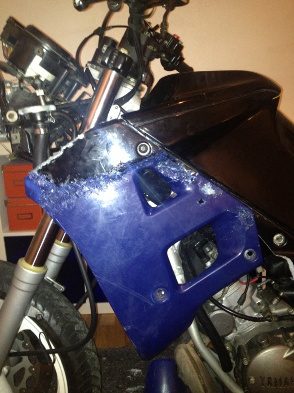

Hallo Zusammen, das ihr nicht denkt ich liege nur auf dem Sofa rum hier ein paar Fotos was ich Nachts so treibe
- Momentaner Stand

- Werkzeuge
- IMG_1045.JPG (199.19 KiB) 9756 mal betrachtet
- Plastik schweissen ...
- IMG_1044.JPG (158.45 KiB) 9756 mal betrachtet
- Linienfindung mit Klebeband
- IMG_1043.JPG (148.26 KiB) 9756 mal betrachtet
- Erste Anpassungsversuche
- IMG_1039.JPG (140.63 KiB) 9756 mal betrachtet

Hi Denis, das Seitenteil ist von einer DT ... deswegen Projekt (DT) DR ... ein kleines Wortspiel. Ich versuche mit Teilen von der DT meine TDR umzugestalten ... Ich werde alles hier dokumentieren.
