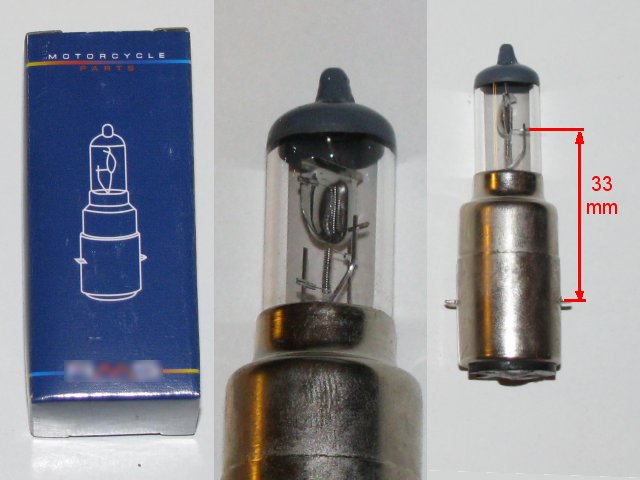

Das ist auch recht und billig ;) Ich betone noch mal, dass die weiter oben in der genannten Ebay-Annonce angebotenen Halogen von RMS eine der wenigen Sorten sind, die von der Bauart her wirklich gut funktionieren können. Die teilweise von Tante Luise oder HG angebotenen "Gerlux" (mit gefakter E-Nummer, auch unter Spahn-Label auf dem Markt zu finden) sind nicht empfehlenswert, da die Glühfäden zu tief im Reflektor sitzen und somit diesen nicht korrekt ausleuchten. Bei den RMS passen die Glühfäden fast perfekt. Leider ist die Fertigungsqualität nicht wahnsinnig berauschend (Made in China), ab und zu ist ein schiefer Innenreflektor oder krumme Glühfäden zu bemängeln. Bei dem Preis von ca. 6,- / Stk. kann man das aber vernachlässigen... Langzeittest steht noch aus, aber für meine Varadero sind diese Leuchtmittel aktuell die erste Wahl...

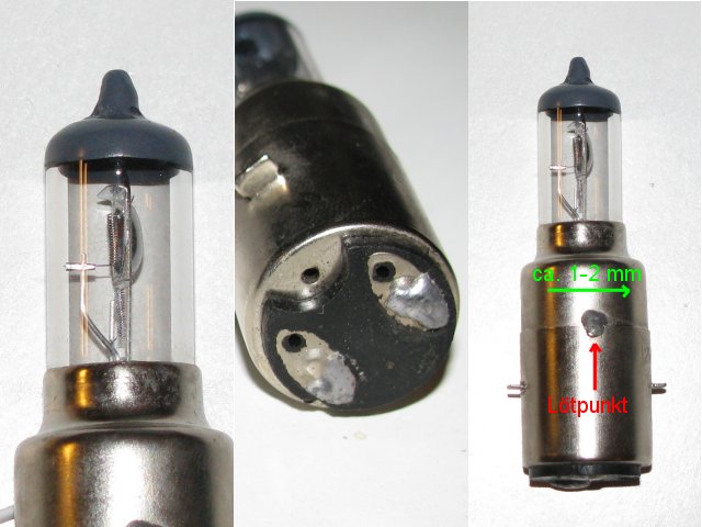

Zusätzlich gibts noch was auf die Augen...
Messwerte:
Kugelbirne 35/35 blau (Flösser, hatte keine anderen): 2,31 A (~27W)
Noname-Halo 35/35, blau: 2,45 A (~29W)
Gerlux Halo 35/35, klar, mit E4-Nr.: 2,51 A (~ 30W)
Halo aus UK, klar, angebl. 40/45: 2,64 A (~ 31W)
Noname-Halo Krypton, 35/35, gelbes Licht: 3,1 A (~37W)
Halo RMS, 35/35, klar bzw. blau: 2,82 A (~ 34W)
Sicherlich, mein DigiMultimeter ist nicht geeicht, aber annähernd kann man die Werte schon vergleichen...
PS. Der 3. Teil des 2. Bildes zeigt den Lötpunkt, den man erhitzen muss, um die Oberseite etwas verdrehen zu können (falls der kleine Reflektor wirklich mal arg schief ist).
