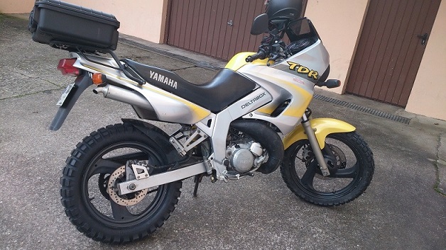

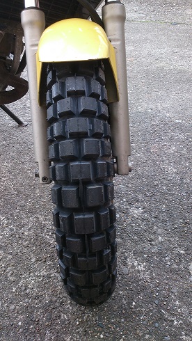

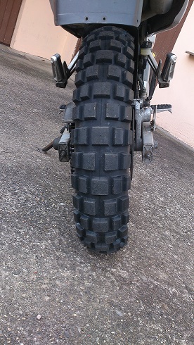

So, es ist vollbracht, heute hat mir der Tüv den 110/80-18 als Vorderreifen eingetragen.
Ich fahre jetzt hinten und vorne Conti TKC 80 Twinduro als M+S. Alternative wäre der Mitas E09 gewesen.Der Mitas ist aber sehr schwer, dafür einiges günstiger.
Das sind die beiden einzigen Reifen die es in 110 und 130 gibt.
Falls Ihr das gleiche vorhabt, fragt Euch beim Tüv nach dem Motorradexperten der auch Eintragungen machen darf durch. Mit etwas Hartnäckigkeit sollte es klappen, wenn Ihr die Winterreifenpflicht in Vordergrund stellt.
Wo Ihr aufpassen müsst, ich hätte auch lieber ein bisschen feiner profilierte Reifen gehabt, hinten ist das kein Problem, da gibts einige.
Für vorne preisen einige Onlineshops den Heidenau K 60 M+S in 110/80-18 an. Das wäre auch meine erste Wahl gewesen.
Aber das ist kein M+S auch wenn die das schreiben. Ich hab mit Heidenau telefoniert, es gab diese Größe noch nie in M+S beim K60.
TüV war kein Problem, hab alle Daten vorher abgegeben, mir das mündliche GO geholt und dann die Reifen bestellt und montieren lassen.
Beim Abholen war mein erster Gedanke, das passt nie in die Kotflügel. Es sieht schon böse aus. Aber wieder erwarten kein Problem Überall noch 1cm Luft.
Das Fahrgefühl ist gut, die ersten paar Meter wie auf rohen Eiern, neue Reifen und gleich Nässe...
Aber wenn dann die ersten paar Km gefahren sind ist es gut. Geradeauslauf sehr stabil, in die Kurven muss man etwas mehr drücken.
Haftung sehr gut bis jetzt, aber muss ich noch beobachten so viele Km waren es ja auch noch nicht.
Muss jetzt nur noch nächste Woche die Papiere ändern lassen, dann stell ich auch davon noch ein Foto ein

Hey, super dass es geklappt hat...
... und ein Lob, dass Du uns dran teilhaben lässt !!! (die Mehrzahl derer, die sich sonst so hier melden, sind eher Konsumenten
Wie ich schon schrieb, es kommt für mich nicht in Frage, solche Stollen aufzuziehen, bin zu sehr zvilisationsverwöhnt, als dass ich mich bei eisiger Kälte 2-rädrig fortbewegen würde.
Bombastisch sehen sie ja aus, die Stollen, muss ich zugeben, aber ich habe auch damals die TW53/54 runter geschmissen, weils echt irgendwie unkomfortabel war, die BT-45 sind dagegen schnurrig leise und sanftpfotig.
Hab im Varaderoforum von Deiner Maßnahme berichtet, die kleine Vara hat ja sonst die selbigen Reifengrößen. Da kam auch mal das Thema Winterreifen auf, zu dem ich nun (auf Deine Kosten
) glänzen konnte ("Herr Lehrer, ich weiß was, ich weiß was!"
). Würdest Du mir erlauben, Deine hier eingestellten Pix im VaraForum zu verlinken? Keine Sorge, ich bin nicht sauer, wenn Du das verneinst... Ich mal da auch ein Copyright by Martello rein...

So, Papiere sind auch geändert. @ schubsi Darfst Du auch gerne wieder verwenden.
Ein paar Sachen sind mir noch eingefallen, Der Conti in 110/80-18 ist eigentlich ein Hinterreifen.
Bei Verwendung als Vorderreifen sollte der entgegen der Laufrichtung montiert werden,
mein Tüv hat mir das auch extra mit eingetragen um Probleme mit der Rennleitung zu vermeiden.
Dann ist das ein TT Reifen aber der darf auch ohne Probleme mit Schlauch auf den TL Felgen gefahren werden.
Poste doch auch noch die Warnung das die Heidenau K 60 110/80-18 M+S in einigen Onlineshops nur ein normaler ohne M+S ist! Falls jemand das komplette Gutachten braucht, bitte eine PN dann mail ich es.
Und wenn ich jetzt noch fahren könnte, wäre ich froh.
Aber gestern hat meine Kupplung den Löffel geworfen. Teile kommen hoffentlich morgen...
