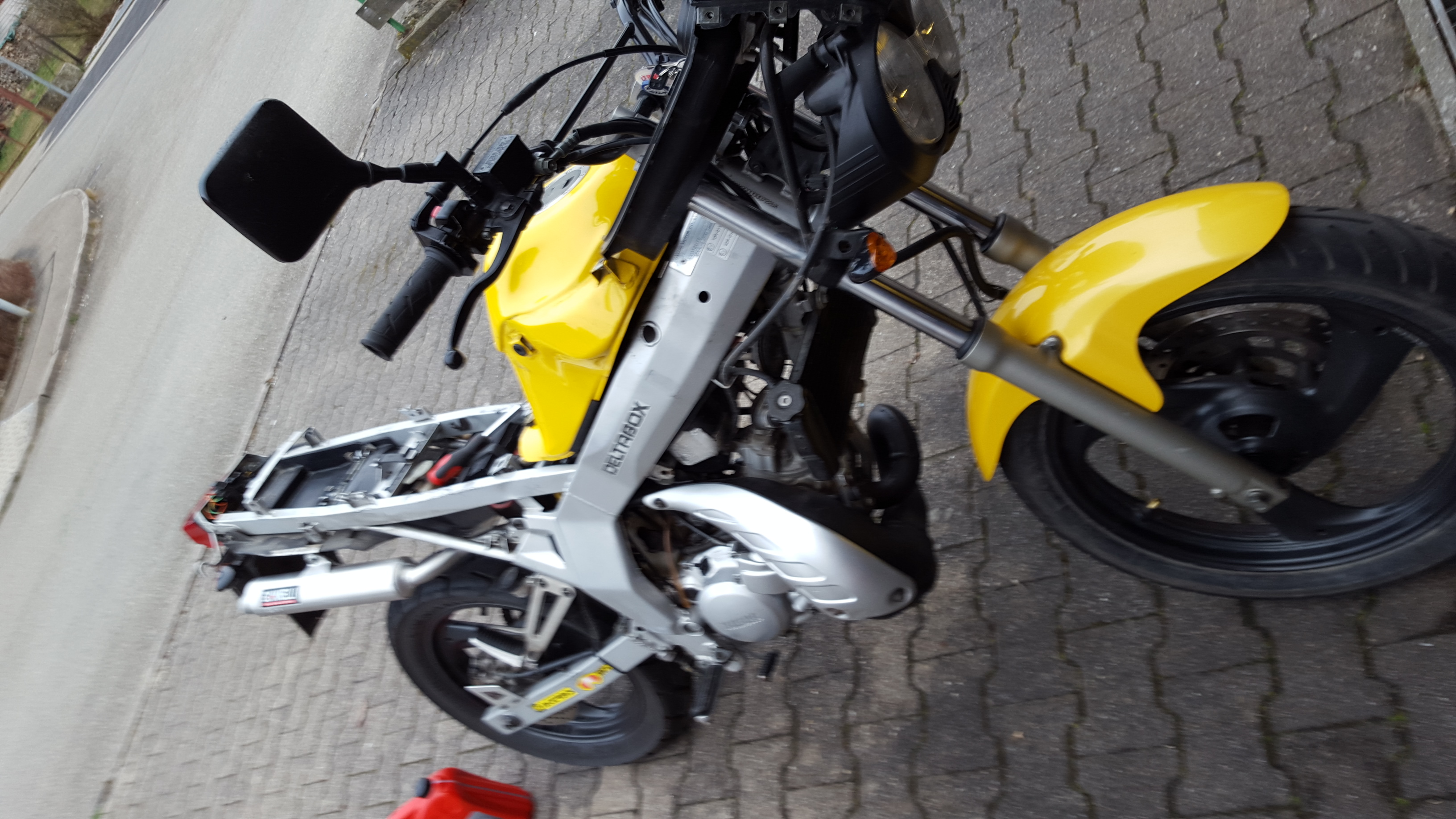

Es handelt sich hier um eine Yamaha TDR 125 5AN soweit ich von meinem Kumpel weiß ich habe gleich noch ein paar Bilder für euch. Also was wir herraus gefunden haben ist das der vorbesitzer irgendein komisches Zweitakt Öl verwendet hat! Wir haben es gestern Abend gewechselt also aus dem Behälter hinten und das vorgeschriebene eingefüllt. Jetzt raucht Sie nicht mehr so heftig aber Sie spuckt extrem viel wasser was mir mittlerweile angst macht. Sodass ich denke das man hier wohl im forum recht hatte das wohl die zylinderkopfdichtung im ar*** ist. In ein paar wochen werde ich die maschine von meinem Kumpel mal auf die Autobahn Jagen und dann sehen wir mal.

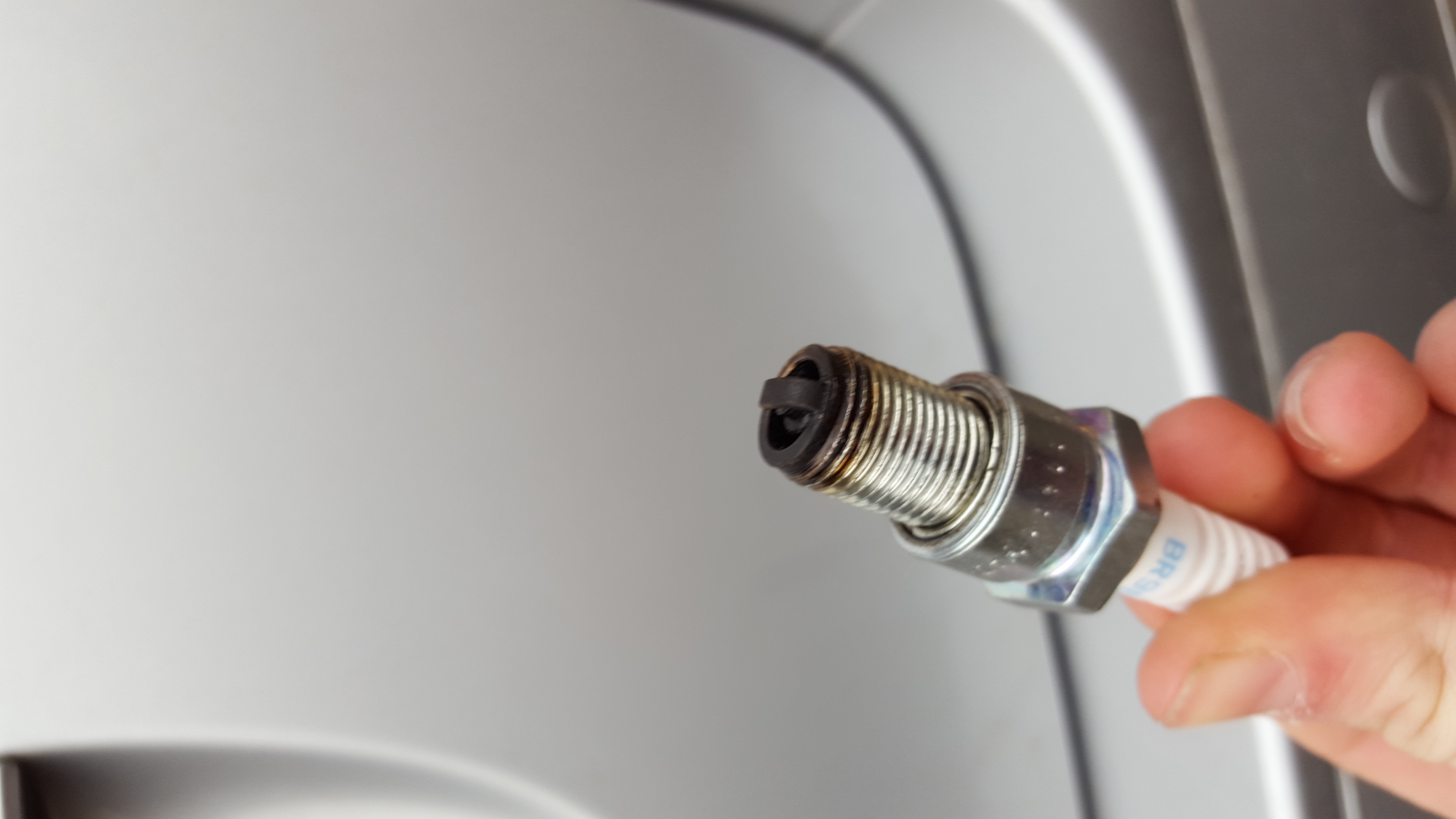

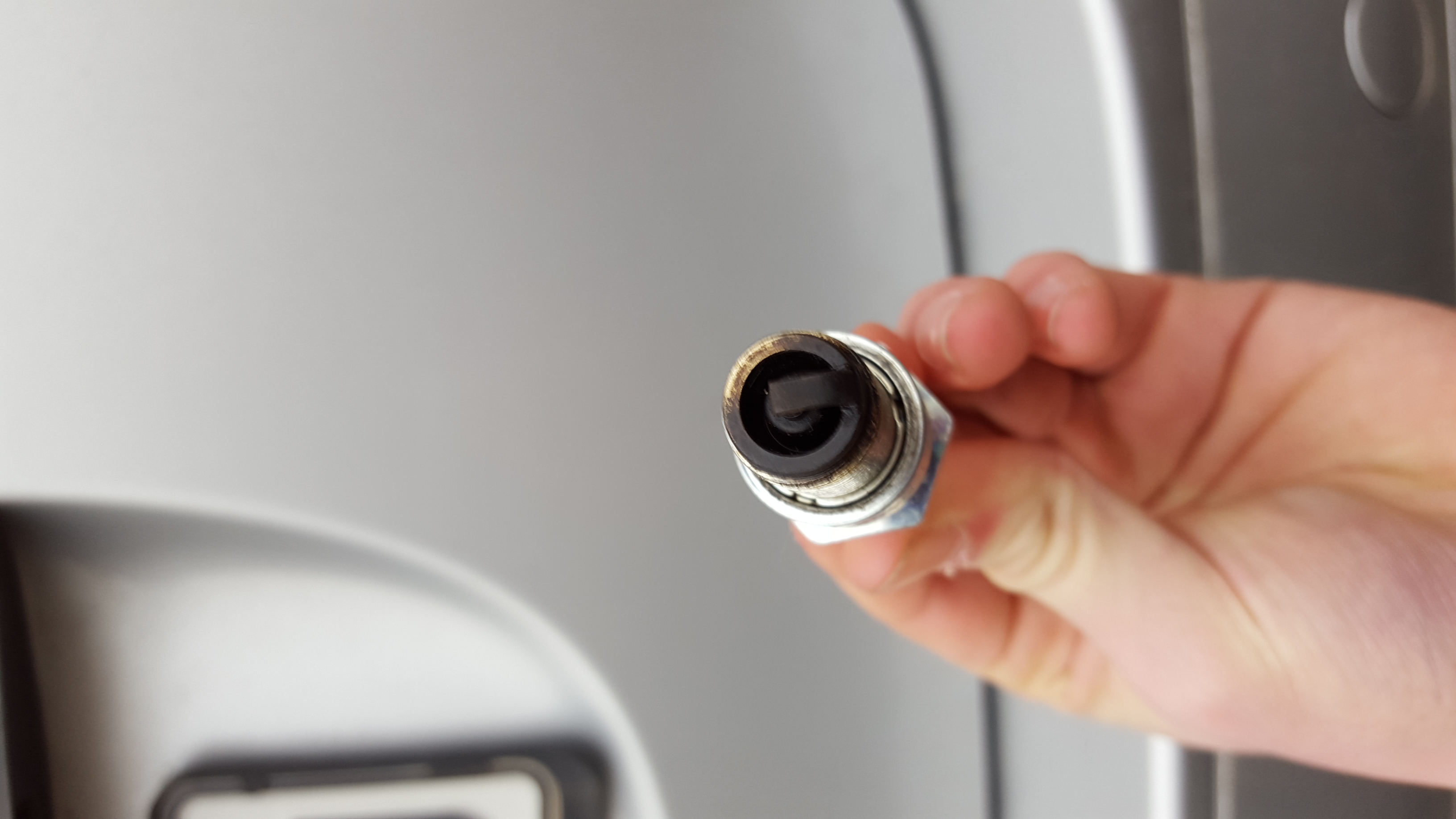

Was wir außerdem herrausgefunden haben ist! Das die Zündkerze RABENSCHWARZ ist mich wundert es noch das der Motor überhaupt noch anspringt :D. Das andere Problem ist das das die Zündkerze extrem verölt war es roch für mich stark nach Zweitakt öl. Und natürlich Raben schwarz!
Hier die Bilder und wie wir Sie auseinander genommen haben. :D
Zündkerze aus einem anderen blick winkel
Auseinandergebaut :D
Die komplett kaputte zündkerze :D haben schon eine neue bestellt
