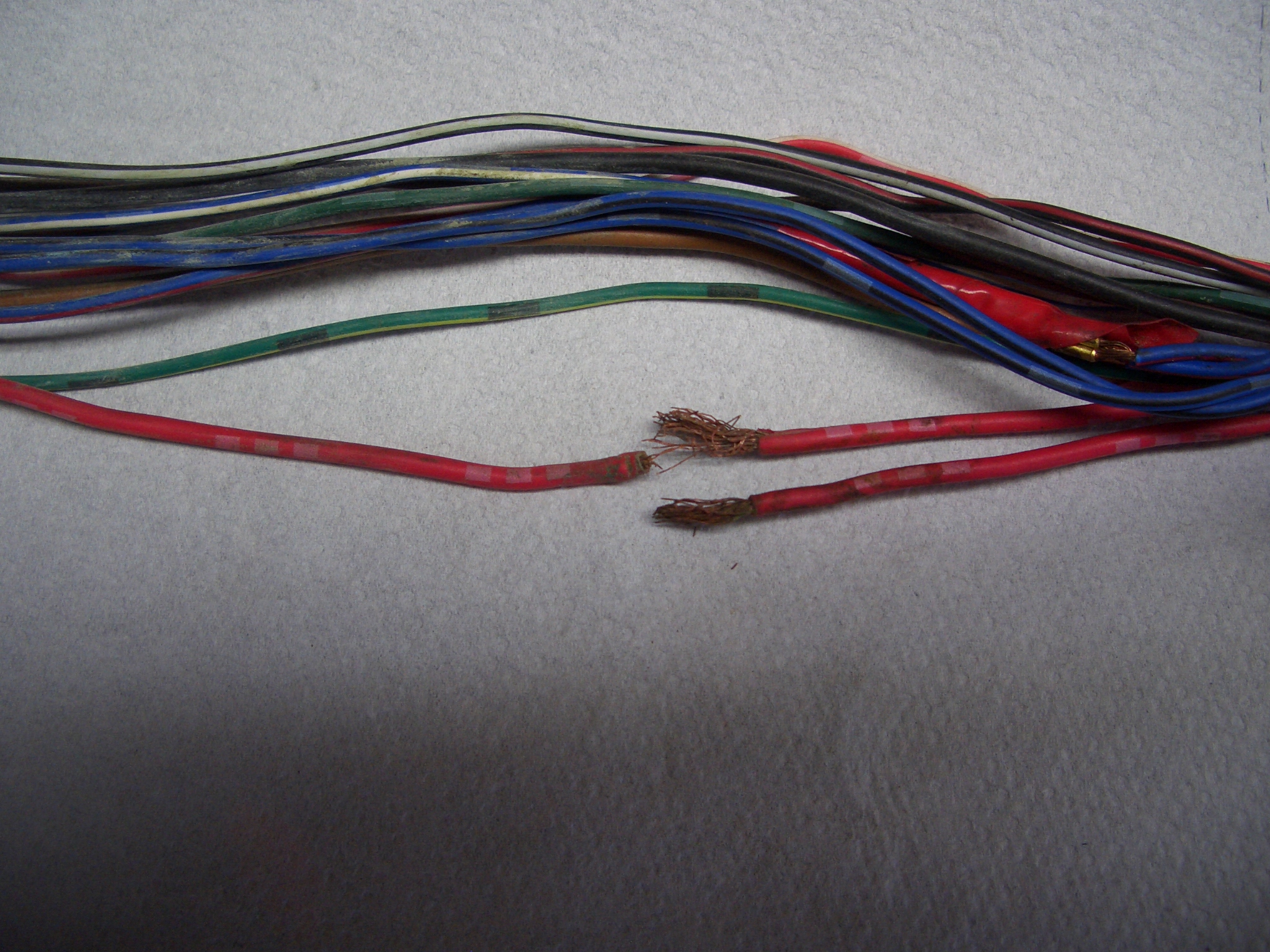

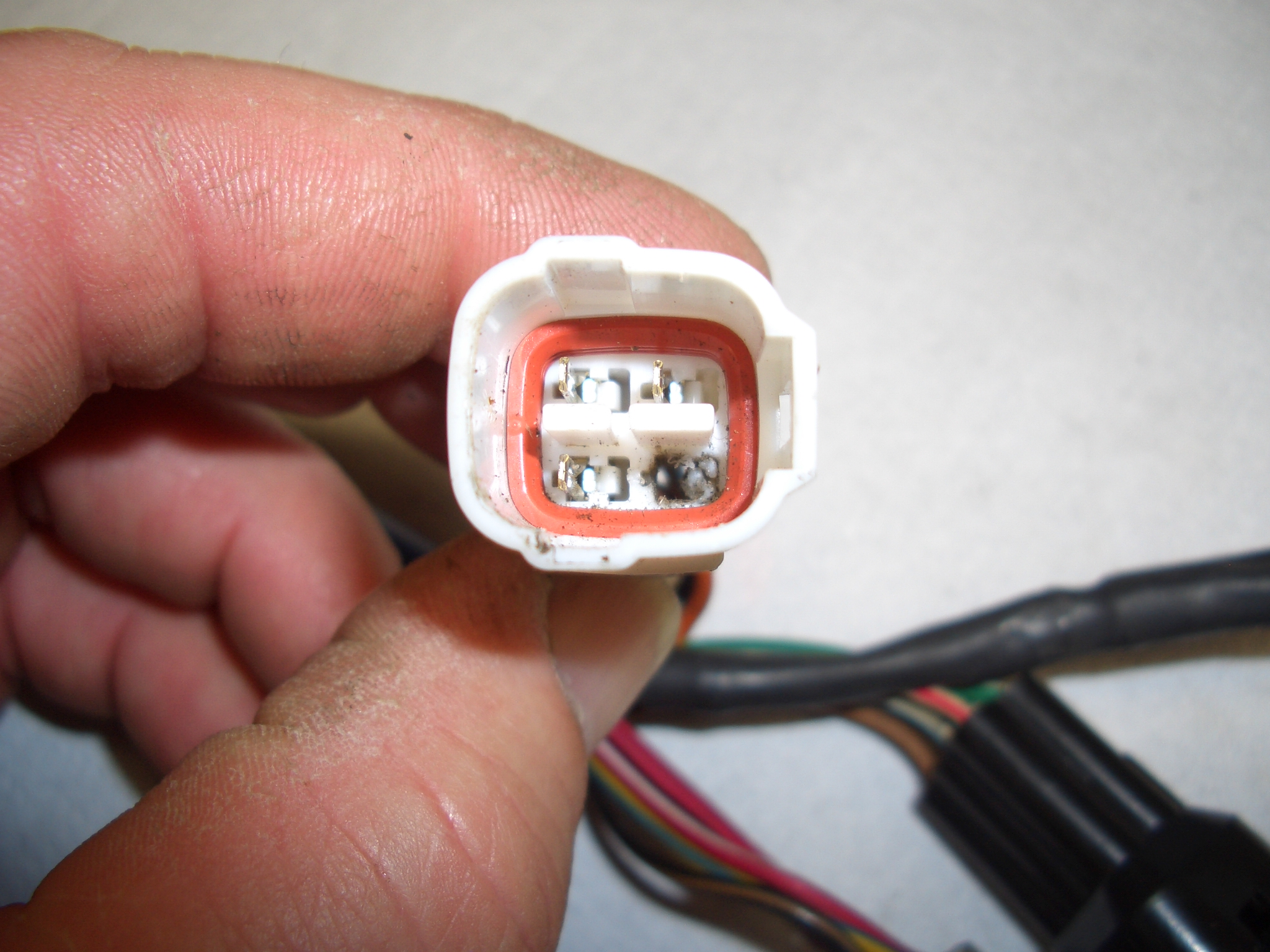

So, ich habe den Kabelbaum getauscht und jetzt funktionierd alles. Die Ladespannung beträgt jetzt bei 4000U/min 14,4 Volt ohne und mit Verbrauchern. Der Regler war nicht defekt.
Ich habe den demontierten Kabelbaum mal aufgemacht und ein paar blanke Kabel vorgefunden. Es sieht auch so aus als wenn die CDI geerdet wurde, sind ein paar Kabel geändert.

Fotografieren bitte!Ich habe den demontierten Kabelbaum mal aufgemacht und ein paar blanke Kabel vorgefunden.
... ja, ich drück!

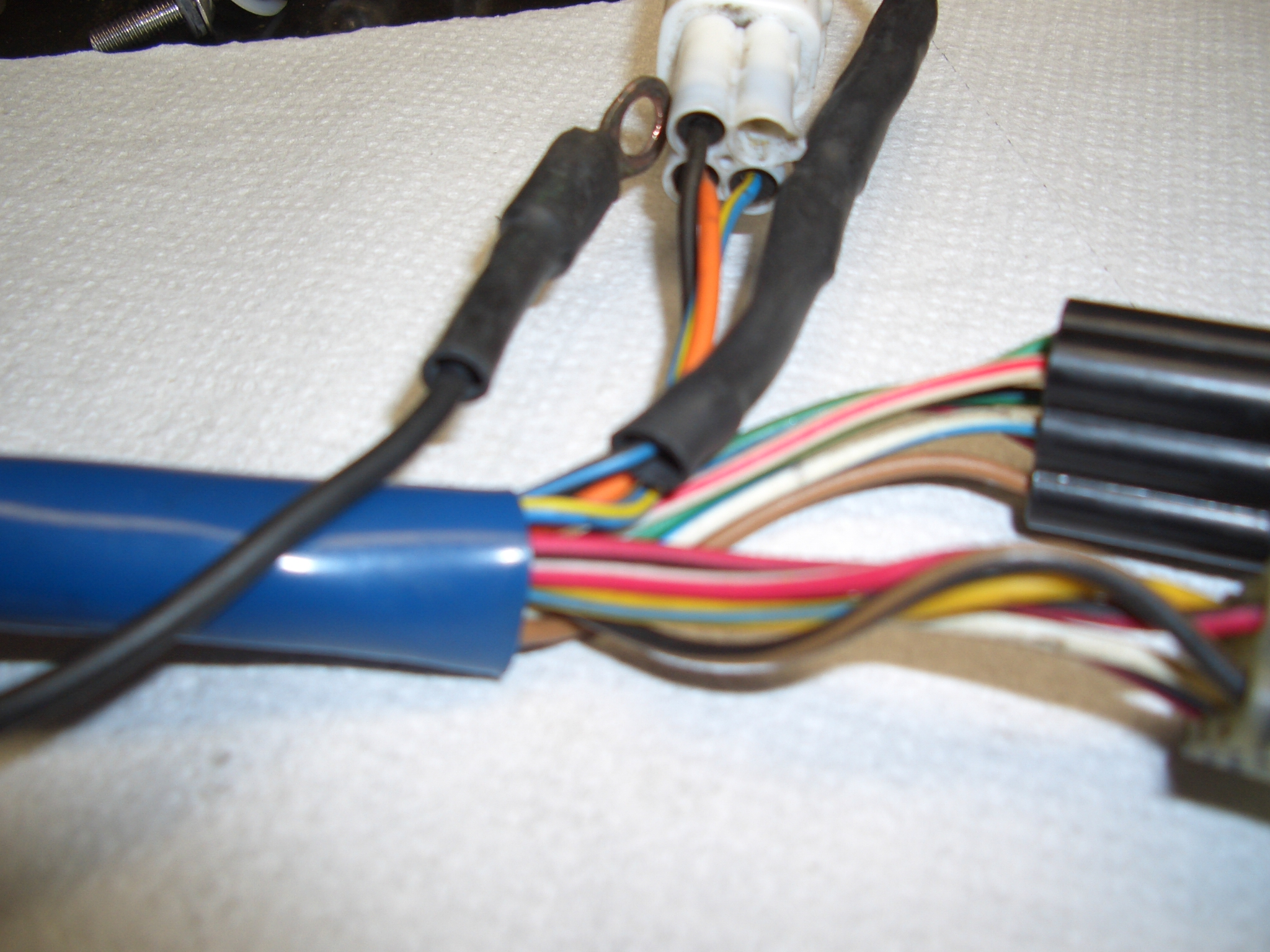

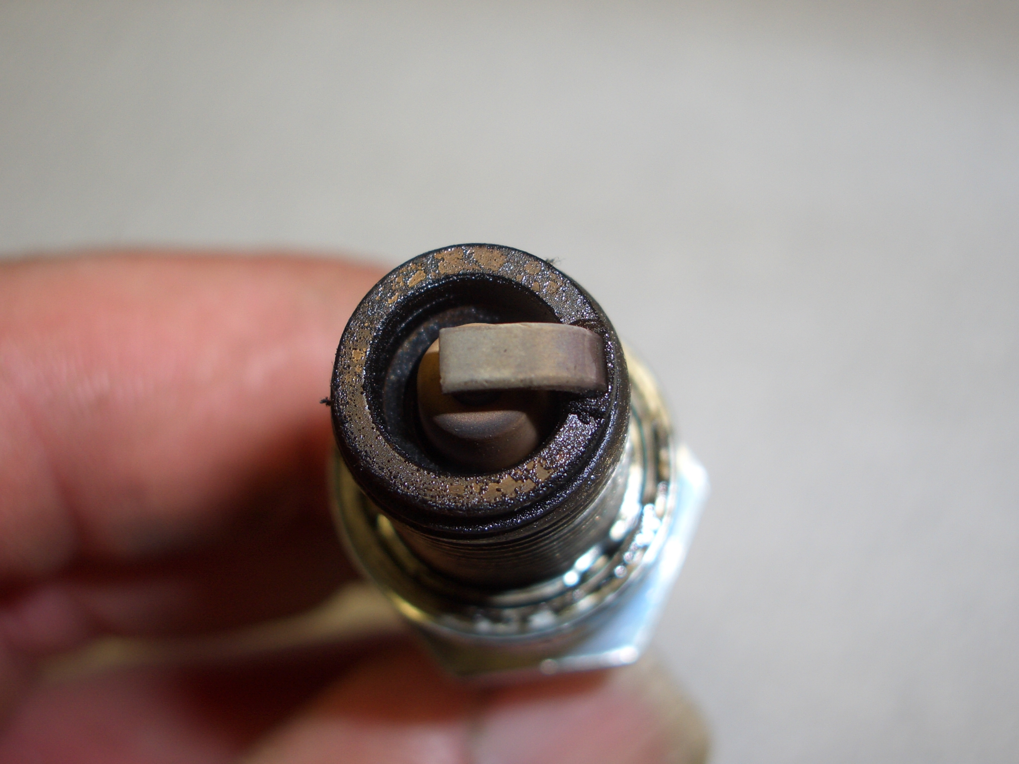

Hier noch ein paar Bilder:
MfG Ralf
- CIMG6329.JPG (1.69 MiB) 21138 mal betrachtet
- CIMG6334.JPG (1.63 MiB) 21138 mal betrachtet

Die Kerze schaut so erst mal gut aus, bissl viel Öl unterwegs, aber das kann sich wieder relativieren, die ist ja wohl in letzter Zeit nicht viel bewegt worden.

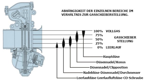

Obwohl ich das schon mal irgendwo in diesem Forum gespostet habe, zeige ich Dir hier noch mal ein Diagramm, das zeigt den Leistungsbedarf unserer TDR für zunehmende Geschwindigkeit nach der sog. "Norbertschen Formel". Achtung: nicht akademisch und mathematisch genau, aber so ungefähr...

1. Die Düsennadel ist nicht für Volllast, sondern für Teillast zuständig.

3. Düsennadel tiefer = Nadel geht tiefer in die Nadeldüse rein -> Teillast wird magerer, Düsennadel höher = Nadel geht weniger tief in die Düse, Teillast wird fetter
