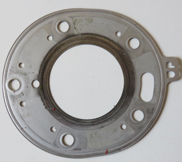

Leicht, schwarze Spuren an der Dichtfläche rund um den Brennraum.Konntest Du nach Demontage des Kopfes an der silbernen Dichtung ein Schadensbild erkennen?
Fotos folgen...
Da die Kühlflüssigkeit nun einen leichten Graustich hatte, habe ich lediglich einmal mit demineralisiertem Wasser durchgespült und dann frisches Kühlmittel (Liqui Moli gebrauchsfertig) eingefüllt. Ist nun rot statt grünlich-gelb, aber dafür silikatfrei...Wie reinigt man praktischerweise sein Kühlsystem nach so einem "Unfall?"
Der Fairness halber: Der Verkäufer hat mich angerufen, sich entschuldigt und den kompletten Kaufpreis erstattet, hatte 2 Kits gekauft. Ich zahle lediglich das Porto (Brief) für die Rücksendung des einen unbenutzten...schon bestimmt 3 der oben genannten Sätze verbrannt
Der Verk. schilderte, dass diese Dichtungen aus Blech hergestellt werden, während Athena (auch bei den weißen Verpackungen ohne Athena Aufdruck) Federstahl verwendet. Aber auch deren Dichtungen seien nicht mehr das, was sie mal waren. Foto, welche ich jetzt meine, schiebe ich später nach, habe noch eine im Keller... Mit denen hatte ich noch NIE irgendwelchen Ärger!
Der Verk. schränkte ein, dass die ZK-Dichtung vielleicht nicht für den Kopf des Athena-Kits tauglich sein könnte, wegen der Zweiteilung des Kopfes (Gehäuse und separate Brennraumglocke). Er berichtete über nur ganz seltene Reklamationen wie die meine (Anm.: vielleicht haben sich auch viele enttäuschte gar nicht bei ihm gemeldet

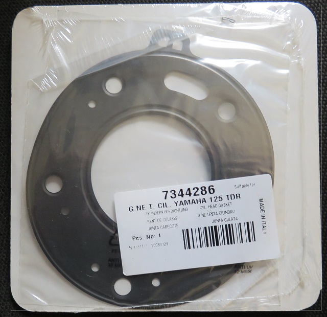

Das sind die, wie ich meine, recht brauchbaren Kopfdichtungen, Hersteller Athena, aber eben nicht mit bunter Schmuckverpackung, sondern als "die Weißen" verpackt.
Habe die bei BTS angebotenen geordert und werde berichten, ob das dann diejenigen sind oder wieder andere...

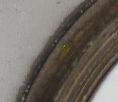

Hier das Schadensbild:
Man erkennt an den schwarzen Schmauchspuren, dass Abgase ins Kühlwasser gedrückt wurden:

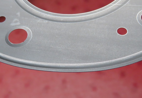

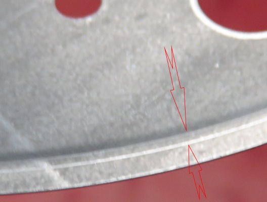

BTS hat geliefert!
Nach Teilenummer sind das immer noch dieselben Dichtungen, haben sich aber verändert:
Die erhobenen Bereiche, also die Prägung um den Brennraum und am Außenbereich sind weniger hoch, dafür einen Tick breiter ausgeprägt. Auf der Oberseite der Dichtung sieht man recht deutlich, dass da zwei Prägespuren sind, die mir vorher bei der älteren Sorte nicht aufgefallen waren.
Optisch schon ein Unterschied, der sofort ins Auge fällt, praktisch könnte das eine Verbesserung sein. Vielleicht liegts aber auch nur daran, dass jetzt eine andere Stanzmaschine zum Einsatz kommt oder der Subunternehmer gewechselt wurde.
Ich habe vorerst nicht unbedingt vor, die ZKD wieder zu wechseln
Daher werde ich wohl erst beim nächsten Motortausch bzw. nach dem nächsten zwangsweisen Service in der Lage sein, meine Meinung zu den neuen Dichtungen mit Euch zu teilen

Eine schwarze, made by Athena, so wie oben abgebildet...Was für eine Kopfdichtung hast Du jetzt drin?
