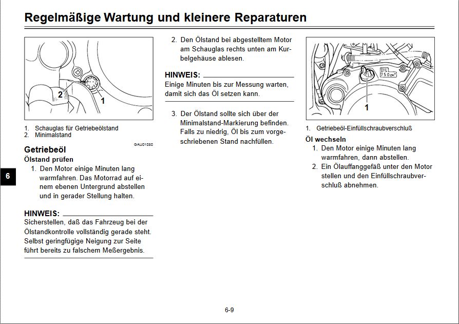

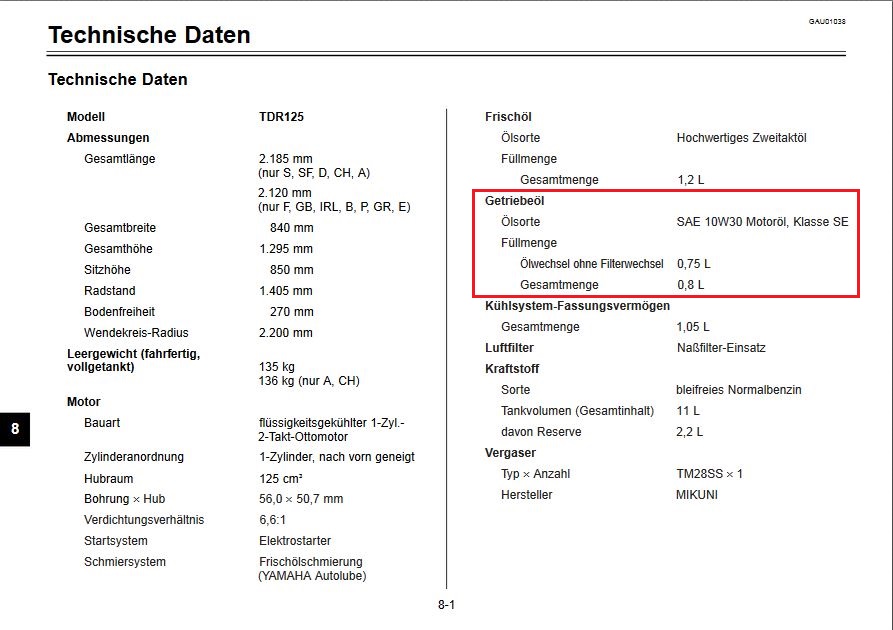

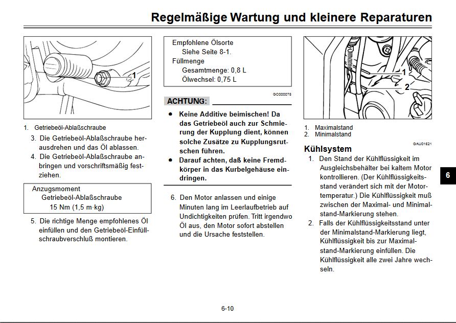

kurze aber wichtige Frage:
Im Handbuch ist teilweise von Getriebe-Öl, dann aber wieder von Motor-Öl 10W30 SAE die rede.
Ich bilde mir fest ein das Motor-Öl gemeint ist, habe dafür auch ein SAE 10W40 Motor-Öl wie es auch für Autos verwendet wird gekauft, möchte aber sichergehen dass nicht vielleicht doch Getriebe-Öl gemeint ist.
Nachtrag:
Auf den Seiten 6-9 und 6-10 ist von Getriebe-Öl die rede. Auf 8-1 jedoch von Motor-Öl
Yamaha TDR 125 - 6-9.JPG (106.35 KiB) 16642 mal betrachtet
Yamaha TDR 125 - 6-10.JPG (129.25 KiB) 16642 mal betrachtet
Yamaha TDR 125 - 8-1.JPG (116.85 KiB) 16642 mal betrachtet
Quelle: https://www.libble.de/yamaha-tdr-125/p/ ... page=00001
Danke & Lg

Bei einer 2T ist das Öl für das Getriebe getrennt vom Öl für den Verbrennungsraum. Letzteres wird in den Ansaugtrakt beigegeben und verbrennt dann irgendwann, technisch bedingt, egal ob per Gemisch geschmiert wird oder per lastabhängiger Ölpumpe (sog. Getrenntschmierung)...
Richtig ist: Ins Getriebe kommt Motoröl rein, aber nicht irgendwelches sondern immer schön solches für Motorräder, welches für Nasskupplung/Ölbadkupplung geeignet ist, das steht immer drauf. In den Büchern steht fast immer 10w30 drin, 10w40 ist handelüblicher und ebenfalls gut verwendbar, wahrscheinlich sogar zu bevorzugen. Es darf keine besonderen Leichtlaufadditive oder ähnliches enthalten. Wenn das Motorrad-Öl wie beschrieben für die Nasskupplung geeignet ist, dann passt das.
Das für die Verbrennung beigegebene 2T-Motoröl wird in Handbüchern oft als Frischöl bezeichnet (ist aber vom Sinn her auch Motoröl)...
Du muss für das Getriebe kein besonderes oder spezielles Getriebeöl nehmen, ganz im Gegenteil...
Alle Klarheiten beseitigt? :wink:
