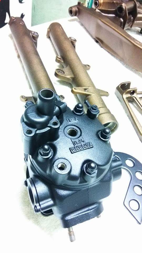

Gestern habe den 3mb montiert und machte foto wie ich zylinderkopf montiere mit eine zkd aus blech und permanit vor jahren 4 Stück beim einen dichtungen werk in athen Mass geschneidert angefertigt.
Nach 7 jahren Probe der zkd der orange tdr 23000km mit viel roter drehbereich und läuft noch,beim grune 13000km gefahren und wegen kolben ist die jetztige Reparatur nachteil ist,war auseinander zu trennen zyl.und zylinderkopf
Wegen verrostung weil oft mit wasser gefahren ist statt kuehlmittel.
Schubsi das ist die sahara ZKD gibt's solche auch im Markt keine Ahnung ich beim dichtungen kauf bestelle im werk die auch neulich Auspuffpuffer nach mass schneiden auch die neuen aus kupfer statt die papaligen.

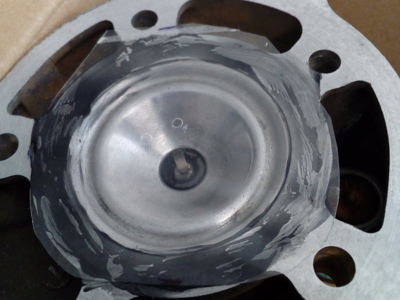

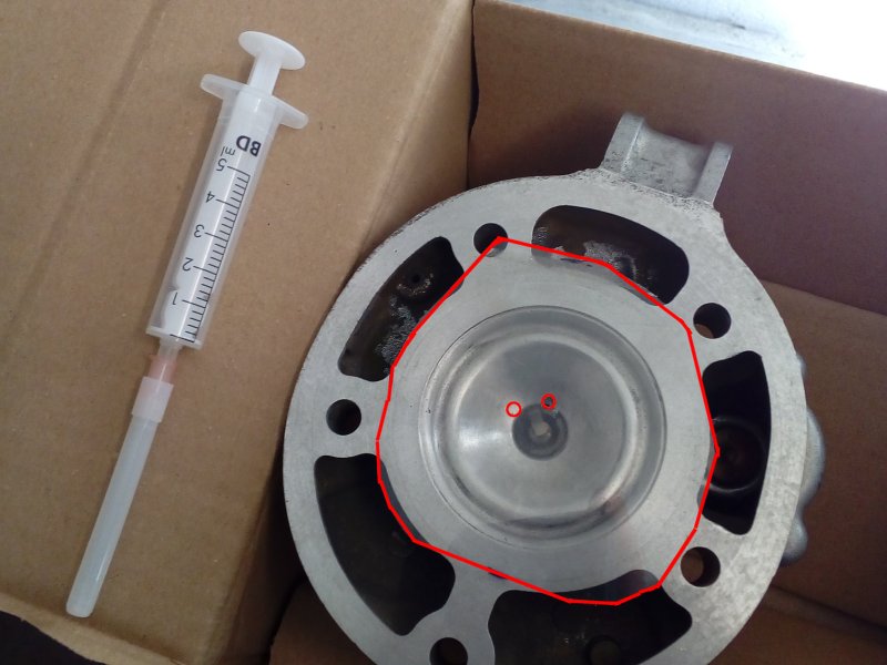

Mein "Messlabor-Versuchsaufbau" - einfach auf die Bilder drauf klicken, dann werden sie komplett angezeigt...
Die aufgelegte PET-Scheibe habe ich rot umrandet.

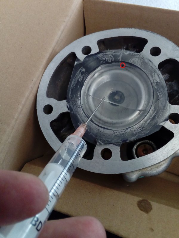

Erster großer Fehler, die Löcher zum Befüllen und für die austretende Luft sollte man nicht in der Mitte anlegen, sondern eher am Rand! Die Luftblase wandert meist nicht in die Mitte, sonder tendiert immer zum Rand hin :?
Den Rand schön satt mit Fett bestreichen, damit die PET-Scheibe gut dicht hält. Zusätzliches Loch am Rand...
Befüllen des Brennraumes mit seifigem Wasser, ich habe ein flüssiges Waschmittel benutzt, Grund: Das Wasser ist dann weicher als normales Leitungwasser und schmiegt sich dann besser in die Spalte ein. Theoretisch kann man auch andere Flüssigkeiten verwenden (Glykol?)...
An der Skalierung der Spritze kann man ablesen, wieviel in die Kalotte eingefüllt wurde.

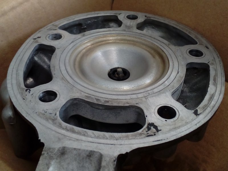

Erste Ergebnisse:

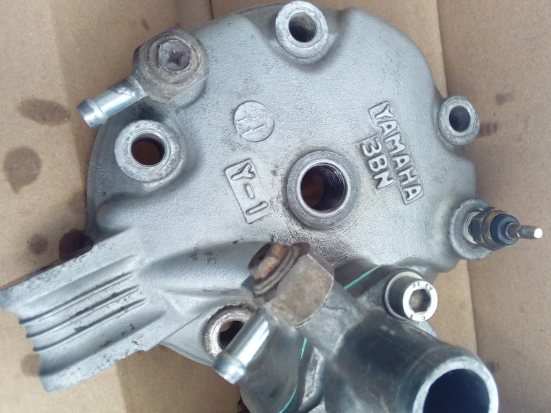

Zylinderkopf eines 3MB Motors, sehr wahrscheinlich aus einer DT 125, gekennzeichnet mit 3BN und Y-1
Brennraum
Ich habe 14 ml gemessen, was 14 ccm entspricht. Welche Verdichtung sich rechnerisch ergibt kann man aus dem ersten Beitrag ableiten. Dieser Brennraum ist klassisch für den domed Kolben ausgelegt.
Weiter im nächsten Beitrag

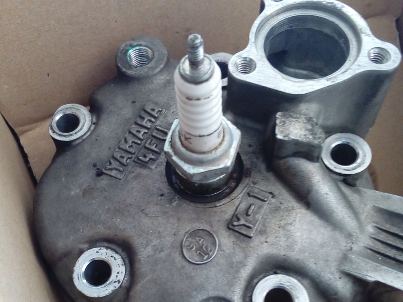

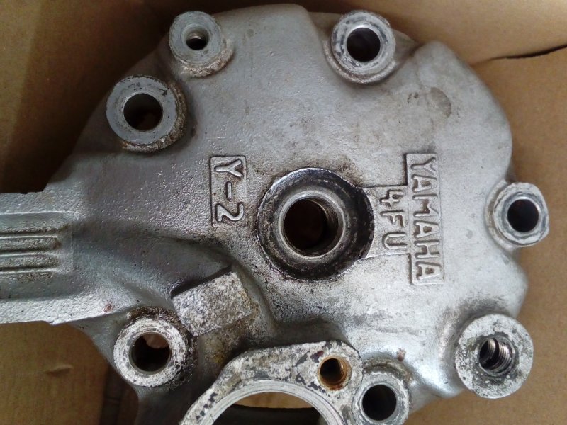

Der zweite Zylinderkopf im Rennen
Das ist mein Deckel, der original in der 5AN eingebaut war, also 4FU Motor (Nikasil), so auch gekennzeichnet und mit Y-1 ...

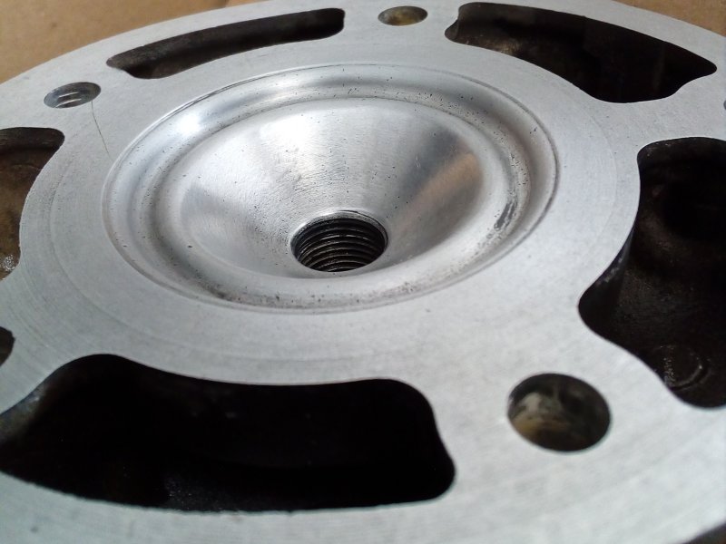

Brennraum
Ich habe 11,5 ml gemessen, ergo 11,5 ccm - das dürfte der korrekte Deckel sein für die Standardausführung mit 12:1 Verdichtung
Der Brennraum ist optisch dem des 3BN-Deckels sehr ähnlich, der Brennrauminhalt ist aber - wenn man genauer hinschaut - doch erkennbar kleiner!

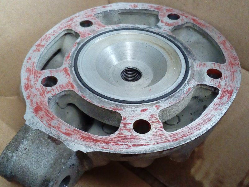

Achtung: Kein Standard-Kopf !!!
Dieser stammt aus der Schmiede von Norman Opitz... und hat einen O-Ring Umbau erhalten!
Das ist jetzt ein 4FU mit Y-2 Kennzeichnung. Norman hatte berichtet, dass er beim Abdrehen des Kopfes wohl ziemlich viel weggenommen hatte. Anschließend hat er den Brennraum nachgeschnitten (also wieder vergrößert), weil die Verdichtung wohl zu hoch war (Klopfen). Ob der Brennraum manuell die "nüchterne" Form erhalten hat oder ob er vorher schon so oder ählich aussah, weiß ich leider nicht.
Ich würde vermuten, dass das ein Deckel einer 4GW (12 PS) war, der quasi auf das Niveau eines 4FU angehoben wurde. Leider habe ich keinen zweiten dieser Bauform, um das zu vergleichen.
Brennraum
Die rötliche Färbung stammt vom DIRKO HT, da hier keine Blechdichtung eingesetzt wird, muss der Bereich des Kühlsystems abgedichtet werden.
Beim Messen hatte ich das Problem, dass der O-Ring herausragt, die PET-Scheibe hat nicht plan aufgelegen. Ich schätze den Überstand auf ca. 0,5mm. Gemessen habe ich 13 ml, also 13 ccm Brennrauminhalt.
Nach einer im Netz gefundenen Formel verkleinert sich das Volumen des Brennraums um 1,2 ml, wenn 0,5 mm beim Planen abgetragen werden. Ich gehe also ganz schwer davon aus, dass dieser Kopf ein Brennraumvolumen von tatsächlich 12 ml hat und so dem 4FU-Standard recht nahe kommt. Bei Normans Motor war ein Vertex-Kolben verbaut, der nicht flach ist (eher rundes Spitzdach). Grob geschätzt könnte sich das Volumen dann auf 11,5 ccm verringern, sodass eine dem 4FU Motor entsprechende Leistung erreicht wurde. So hat sich dieser Motor auch angefühlt = dem 4FU ebenbürtig, bis er dann irgendwann gefressen hat...
So, habe fertig!
