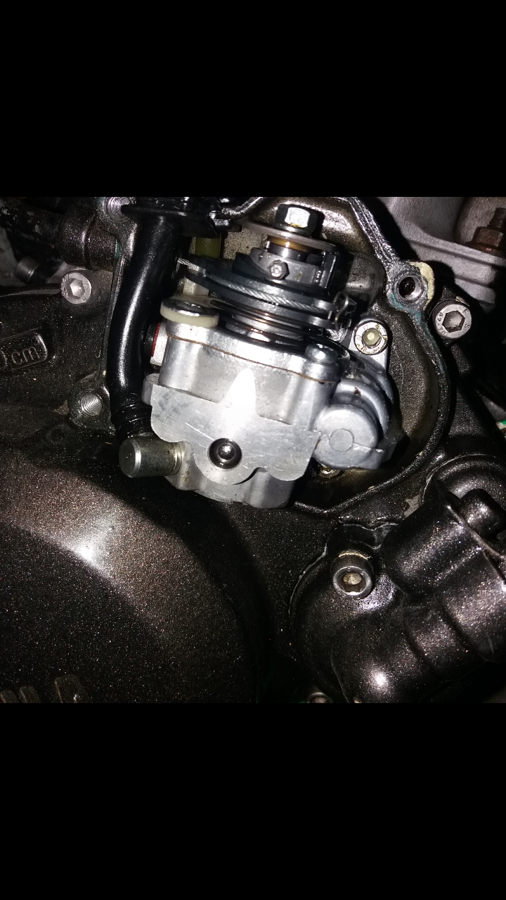

Hallo schubsi
Wie du oben schreibst was ist wenn aus der kolben der pumpe oel läuft wenn auf und runter geht?
Gibts ein PDF ? ich habe vor die pumpe zu zerlegen.
Ich kann nicht mehr sehe wie das tropft überall oelflecken.
Gruß Denis

- Beiträge: 1903
Re: Größe der Behälter für Zweitaktöl
Tja, da war vielleicht ein Vorbesitzer so "schlau", die Ölpumpge stillzulegen und hat diese trocken mitlaufen lassen. Ergebnis ist eine beschädigte Dichtung. Ich habe noch nie einen Reparatursatz für die ÖlPu gesehen. Als Dichtung könnte vielleicht ein sehr spezieller Simmerring dienen, den man wohl kaum nachgekauft bekommt. Ich kann da leider nicht helfen. Mein Rat: Versuche eine gute gebrauchte zu bekommen...
Danke Schubsi
Ich werde zerlegen wenn simerring ist kein Problem hier gibt's alles auch maassanfertigung.
Die pumpe war im betrieb als die tdr aus München kam
Ich vermute als der kuplungdeckel grundierte und lackierte nicht richtig sitzt.
Der pumpkolben wenn oben ist macht ein links rechts bevor runter geht.
Ich bin gespannt...
Schubsi jetzt habe ich fotografiert die kupferscheibe sieht man die du oben schreibst oder?bei mir tropft das genau unterhab der Scheibe...als erstes mache ich sauber von lack wie du siehst vielleicht sitzt uneben.
Beim zerlegen mache ich dir Photos damit du auch siehst wie von innen ausschaut da nichts anders gibts.
