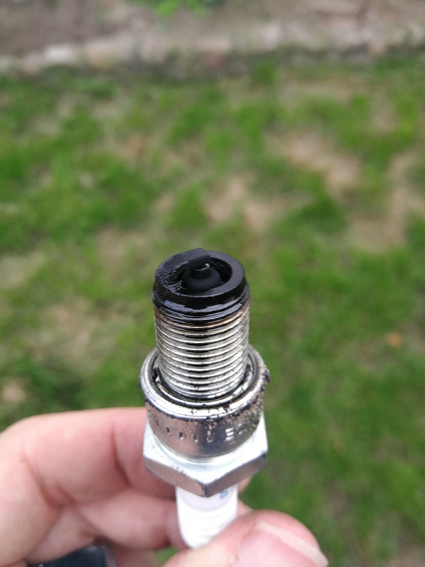

Ich hab noch mal fix die Zündkerze rausgeschraubt. Das wäre jetzt das Kerzenbild nach ca. 100 km.
LG Aiki
Beiträge: 2458
Re: Stottern im mittleren Drehzahlband
Ein deutig zu fett. Ich denke der Vorbesitzer hat am Vergaser rum gebastelt. War ein 125er kit oder ein 170ccm Satz verbaut.

Zu Fett? Das bedeutet sie bekommt zu viel Kraftstoff und zu wenig Luft.
Das könnte der geerdeten CDI geschuldet sein um einen erneuten Kolbenfresser vorzubeugen und oder könnte es auch sein, das ich jetzt beim Einfahren zu zaghaft am Gasgriff drehe?
Aber ein zu fettes Gemisch könnte ein Grund für das Geruckel sein im mittleren Drehzahlbereich, Richtig?

Also ich habe schlicht das Schwimmernadelventil im Verdacht. Es regelt den Spritnachschub in die Schwimmerkammer, möglicherweise hakelt es und der Spritpegel steigt über sein Soll-Level hinaus, das würde den Spritgeruch im Stand erklären.
Die rußige Kerze deutet an, dass da ein Spritüberschuss vorhanden ist. Vielleicht hat der Vorbesitzer eine zu große Hauptdüse gewählt: Da gehört eine #270 rein für den 15PS-Betrieb, ohne Konus für den illegalen 22PS Modus muss die individuell etwas größer dimensioniert werden.
Ansonsten kann ich Dich beruhigen: Der Motor ist untenrum gar nicht wirklich drehfreudig. Durch die PW wird das bestmögliche herausgeholt, viel ist da aber nicht zu machen wegen der Spülungsverluste im Brennraum. Eine Einschränkung des 2T-Prinzips.
Vorher ist Dir das wohl weniger aufgefallen, weil der Unterschied zwischen "DZ unten" und "DZ oben" nicht so krass war (der Athena ist IMHO leistungsschwächer als der Serienmotor).
Ich denke, der Vergaser gehört noch mal geprüft, was Hauptdüse und Nadelventil angeht.

schubsi hat geschrieben:Vielleicht hat der Vorbesitzer eine zu große Hauptdüse gewählt: Da gehört eine #270 rein für den 15PS-Betrieb, ohne Konus für den illegalen 22PS Modus muss die individuell etwas größer dimensioniert werden
Ich werde die Tage den Krümmer mal abschrauben und nachsehen was da so los ist. Sollte der Konus raus sein, sollte ich die Bedüsung erst einmal so lassen?

Nochmal auf das Kerzenbild zurück.
Also...Luftfilter checken, Krümmer ausleuchten und falls das alles passt, Vergaser prüfen und falls erforderlich kleiner Bedüsen.
SCHWIMMERNADELVENTIL , nur für den Fall, dass Du es überlesen hast...
Der Spritüberschuss muss beendet werden!

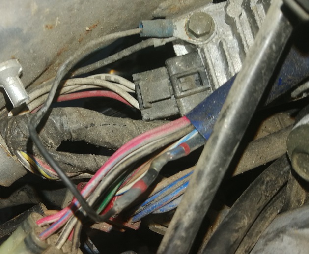

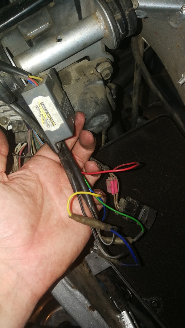

1. Mein Fehler, der Choke hat nur die Stellung an und aus und der sieht aus, wie er aussehen sollte.
2. Krümmer ab und siehe da, keine Reduzierung.
3. Aus Ermangelung eines leeren Benzinkanisters um den Treibstoff abzulassen, habe ich den Tank nur gelöst und ein wenig zur Seite gelegt um mal zus sehen was da unter so los ist. Ich würde sagen Chaos. Das Blau-Schwarze Kabel ist gekappt und an Masse gelegt. Quasi vor den ganzen Steckern. Dann sind da noch mehr Kabel gekappt für die Alpha-Drossel und wie die das mit dem Kippschalter funktioniert hat sich mir bei diesem Kabelsalat auch nicht erschlossen. :?
4. Schnell alles wieder zusammengebaut und doof aus der Wäsche geschaut.
Ich favorisiere auch die Bedüsungstheorie die du aufgestellt hast. Schön große Düse bedeutet ja schön fett und fett heißt keinen Fresser (Wunschdenken)
Ein abgesoffener Brennraum spricht glaube ich für das Kerzenbild und das olle Geruckel.
Ich werd wohl die Bude wieder in eine Werkstatt stellen, Alphadrossel rückbauen lassen, Kabelbaum richten lassen, und wenn die TDR sowieso da steht sollen die sich da auch gleich mal den Vergaser vornehmen. Apropos vornehmen.....den Verkäufer werde ich mir auch freundlich aber bestimmt vornehmen.
Immer dieses blöde Rumgepfusche. Ich könnte wenn ich irgendwas verkaufe, wo ich weiß, das Ding ist gar nicht mehr StVO-Konform und 100 U/min vorm nächsten Exitus entfernt, nicht mehr ruhig schlafen. :?

Du hast nicht zufällig einen Blick auf die Beschriftung der CDI gewagt, wenn Du schon mal so weit bist?
8) Da war aber jemand sehr perplex... :lol:
Die Sache mit dem Kippschalter, so aus der Erinnerung heraus: Der Kippschalter trennt das Signal, welches vom Tacho kommt. "Fahren bis ca. 60 km/h (oder waren es 6000 U/Min?), dann Kippschalter umlegen" bewirkt, dass die elektronische Drossel bei über-80 nicht zuschlägt. Funktioniert nur im Fahrbetrieb, Kippschalter umlegen im Stand nützt nix...
Blauschwarz-auf-Masse ist wie "Kupplung-ständig-gezogen", ist vermutlich ein "Starthilfe"-Ding, wenn die Kupplung gezogen ist, gibts auch keine 80-km/h-Begrenzung. So der Trick...
Ist aber nicht sonderlich schlau, weil die Zündkurve "zu früh" verläuft in hohen Drehzahlen, das tötet 2T-Motoren. Wer den 22PS-Modus mag, sollte sich um eine vernünftige Zündkurve kümmern (Ignitech ist ein Kandidat, aber sehr experimentell)...
Nun, die richtigen Kabelfarben wieder zusammen zu führen, müsste nicht unbedingt in einer Werkstatt erfolgen, wozu gibts Lötkolben und Schrumpfschlauch...
Wenn denn eine ungedrosselte CDI drin wäre...
Kleinen Kondenswasserschlauch vorn unterm Tank abziehen, Tank leicht anheben, dann um ca. 180° nach hinten drehen, da kann er liegen bleiben.
Eine TDR im 22PS-Modus schwebt immer kurz vorm Exitus, wenn da nicht fachmännisch vorgesorgt wurde (ich habe auch schon 2 Zylinderkits ins Nirvana geschickt :cry: )
Richtig gut haltbar ist der Minarellimotor nur im 15PS-Modus, also mit Konus, aber dann ist er auch furchtbar langweilig, weil immer genau dann, wenn der Motor gerade anziehen will (7000 U/min), wird er vom Konus abgewürgt.
Omma sachte immer: Wer das eine will, muss das andere mögen! 8)

Also ich hab da mal unter den Tank geschaut. Luftfilter ist original und die CDI ist eine 5AN ohne 1.
Was das Kabel zusammen führen betrifft. Zusammen bekomme ich die (technisch) aber ich finde die Gegenstücke zu den gekappten Kabeln nicht. Es geht u.A. auch ein Kabel an ein Relais. Ein Blaues Kabel geht an ein schwarzes. Daneben hängt ein anderes gekapptes schwarzes Kabel usw
Ich weiß nicht mal, wo das Blau-Schwarze Kabel hin muss. Irgendwo sollte ja die andere Hälfte rumhängen. :?:
auf jeden Fall möchte ich diesen Erdungsmist nicht. Ich hab mir diesbezüglich alle deine Posts durchgelesen (meinen größten Respekt)
