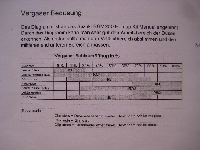

Für dich und die Allgemeinheit hier das Düsenfunktions Diagramm aus dem SUZI Kit Manual, wo die Arbeitsbereiche der einzelnen Komponenten ersichtlich sind.schubsi hat geschrieben: Ich bin übrigens am Zweifeln, ob meine Rückschlüsse, das PJ-System wäre nur für den Vollastbereich zuständig/verantwortlich, überhaupt richtig waren.
Gruß Helmut
- Düsenfunktionen
- IMG_6952.JPG (114.05 KiB) 16051 mal betrachtet

Das Diagramm scheint zu bestätigen, dass ich mit meinen Schlussfolgerungen wohl doch nicht so sehr daneben lag, wie zuletzt von mir befürchtet, UFF!
Danke!
