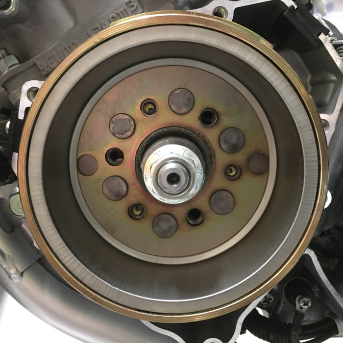

ich habe mir folgenden Polradabzieher schicken lassen, er scheint von massiver Qualität
zu sein und passt einwandfrei bei meiner 93er 4GX (und demnach auch bei der 5AN),
bei der Belgarda weis ich´s ehrlich gesagt nicht...
Lochkreis der 3 Befestigungsschrauben ist 55mm und passt wunderbar,
die mitgelieferten Befestigungsschrauben M8 sind ein wenig zu kurz, aber
sehr einfach durch längere Schrauben oder Gewindestangen mit Muttern ersetzt...
