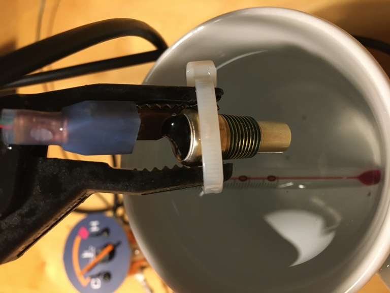

Weil ich solchen Dingen nachgehe bevor etwas passiert bin ich mit meinem Infrarotthermometer ausgerückt
und hab ein paar Mal gemessen als die Anzeige knapp vorm roten Bereich stand.
Resultate: im Bereich Zylinder und Kopf 60-62GradC, höchste Temperatur 65GradC im Bereich
Kopfdichtung. Das ist absolut iO, kein Grund zur Sorge.
Ich hab ja noch eine 350er RD und eine 750er XTZ, deren Wassertemperaturanzeigen hab ich mal
schnell mit der von meiner 4GX verglichen.

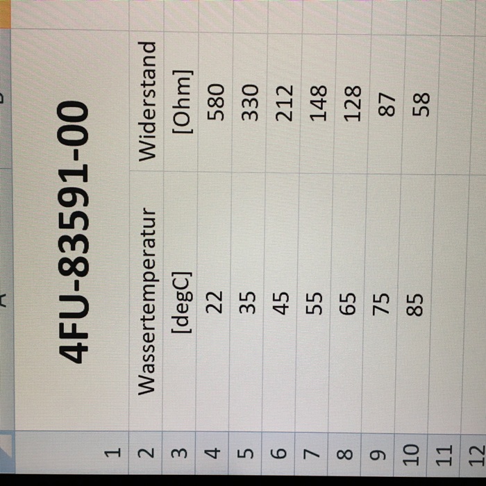

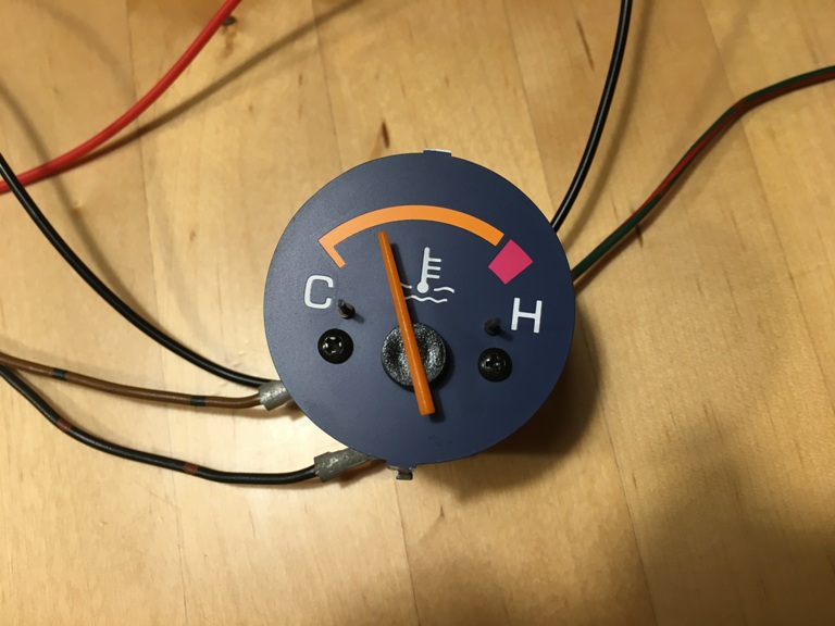

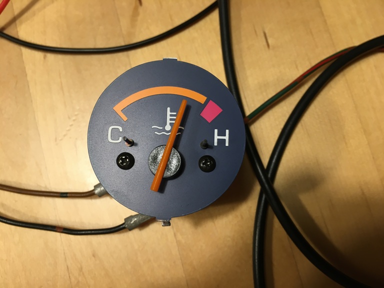

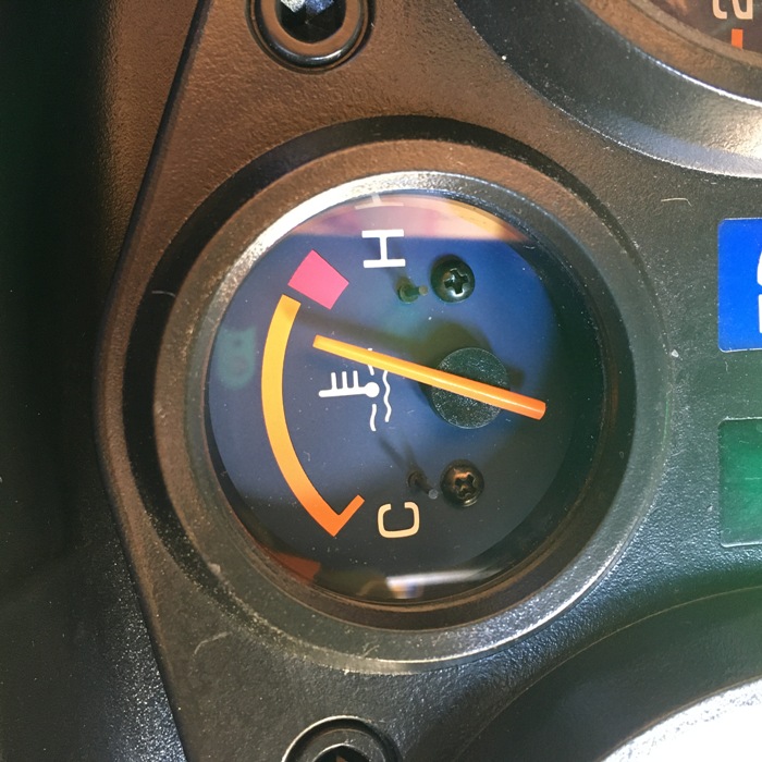

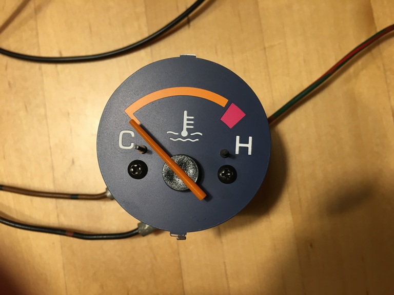

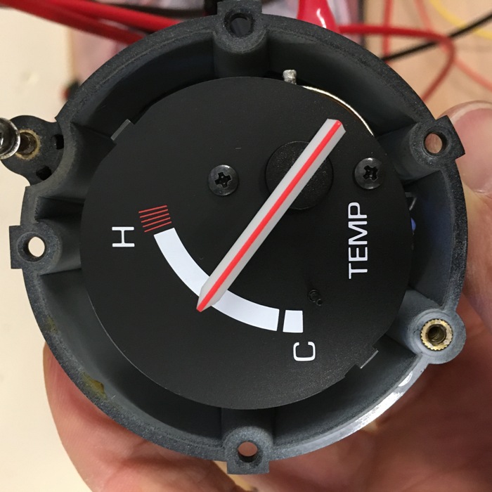

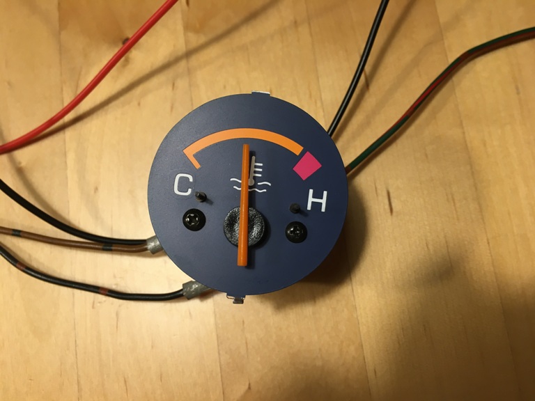

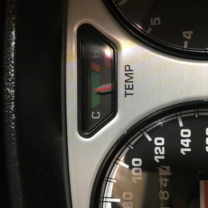

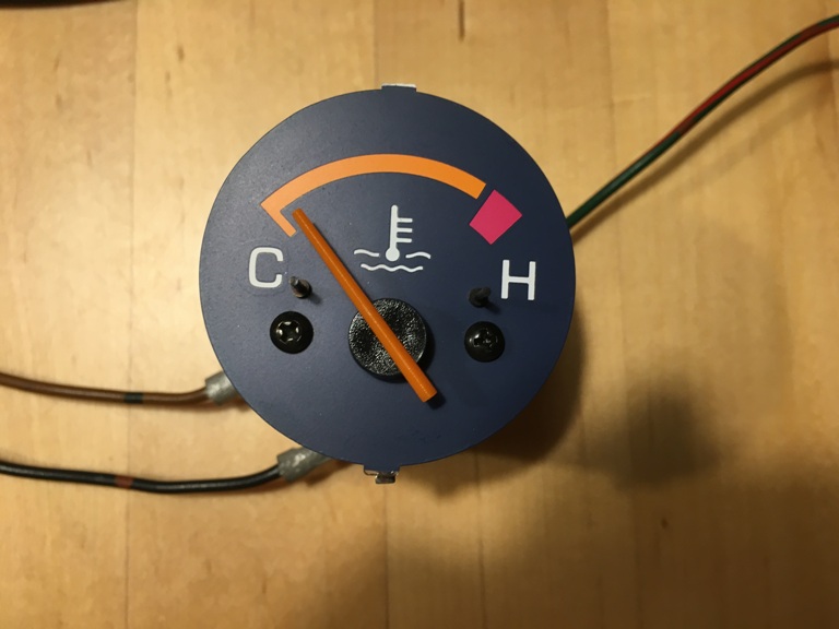

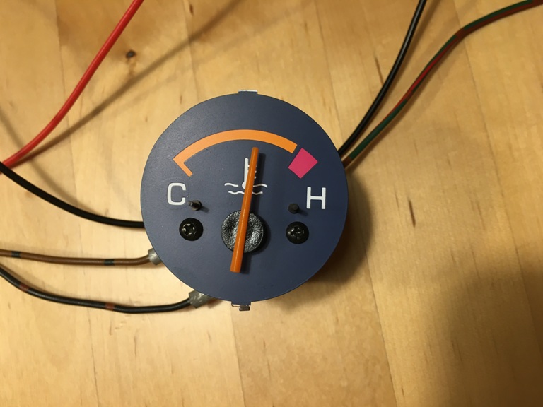

Vorgehensweise: Mit Widerstandsdekade an meiner RD solange gespielt bis die Anzeige in der Mitte
steht, das ergibt 40 Ohm.
Damit dann an die XTZ und an die TDR gegangen und den Ausschlag dokumentiert.
Also, RD ist von der Zeigerposition exakt mittig, die XTZ etwas "kühler" und die TDR schon knapp vor dem roten Bereich.

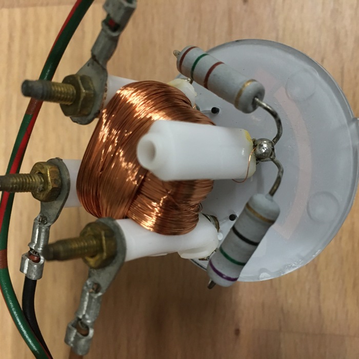

Interessant ist auch dass die RD und XTZ-Anzeigen wunderbar gedämpft sind, meine TDR aber sofort und zackig
bei Zündung ein auf den Anzeigewert springt.
Beim Fahren zappelt die Nadel der TDR auch sporadisch ein bisschen, am Zeigerende geschätzte 2-3mm.
Elektrischer Kontakt zum Sensor ist sauber und sitzt stramm, Kabel zur Anzeige ist bereits Widerstandsmäßig
vermessen und unauffällig.
Schraubanschlüsse an der Anzeige sind auch sauber und gut.
Ich bekomme jetzt ein Tauschkombi, bei dem werde ich die Wassertemperaturanzeige einmal trocken
vermessen (Dämpfung vorhanden ja/nein, welcher Ausschlag bei 40 Ohm) und höchstwahrscheinlich
feststellen dass meine aktuell verbaute Anzeige einen Schuß hat.
Der Austausch ist ja keine Hexerei.
Sind die Wassertemperaturanzeigen bei Euren Böcken gedämpft oder auch zappelig nervös wie bei mir?
Hier noch ein paar Bildchen bei 40 Ohm "Wassertemperatur".
Grüße + frohe Ostern, Harry

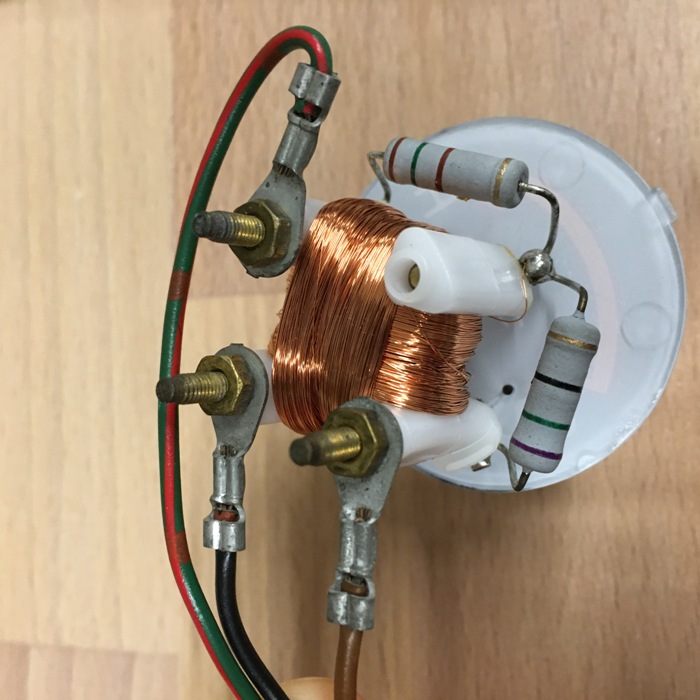

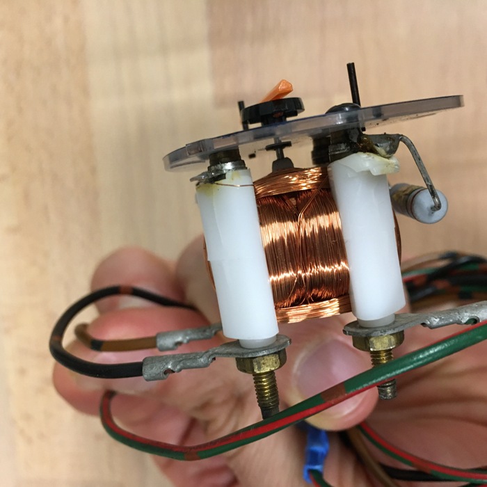

Zappelig ist sie im Normalfall keinesfalls. Ich hätte einen Defekt im Anzeigegerät selbst vermutet, vielleicht purzelt im Gehäuse irgendwas loses rum, was da nix verloren hat. Ich hab da sogar schon mal "nen Kurzen" reingebaut (Tachoscheiben auf weiß umgebaut und von hinten mit selbstklebender AluFolie lichtdicht gemacht) und mich gewundert, warum die dusslige Sicherung ständig durchflammt. Das Gerät ist mMn sehr simpel aufgebaut...
Die komplette Instrumenteneinheit lässt sich leicht zerlegen, dann kannst Du das in Ruhe durchmessen. Gelegentlich kann man die Instumente günstig gebraucht erwerben, da lohnt eine Festwiderstandslösung gar nicht, immerhin hat die Anzeige einen informativen Wert in der Warmlaufphase, ich würde nicht darauf verzichten wollen...

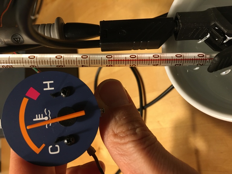

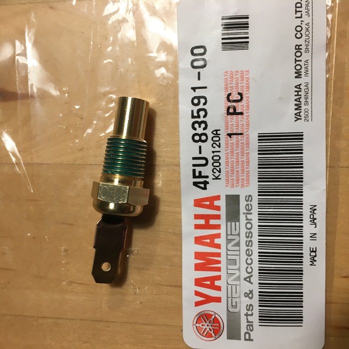

Ich hab mich zum Thema wieder etwas beschäftigt, ich wollte wissen
welche Wassertemperatur welchen Zeigerausschlag verursacht.
Dazu hab ich mein ungedämpftes Instrument an einen neuen
Wassertemperatursensor geschlossen, Versorgungsspannung
über Netzgerät konstant 13,5Volt.
Dazu heißes Wasser aus dem Wasserkocher und ein Thermometer
bis 110GradC, fertig ist der Versuchsaufbau.
Den Widerstand des Sensors hab ich auch vermessen, das geht ja
sehr fix einfach mal schnell mit.
Zwischenzeitlich ist auch mein AustauschInstrument angekommen,
die Wassertemperaturanzeige daraus ist sehr stark gedämpft -
so wie es sich gehört.
Wie diese Dämpfung realisiert wurde ist mir aber noch nicht ganz klar,
die Anzeige lässt sich ohne Zerstörung nur sehr wenig zerlegen.
Ich denk mal dass ein zähes Medium (Öl, Glyzerin?) im Inneren
für den Dämpfungseffekt sorgt.
Naja, hier mal die Ergebnisse:

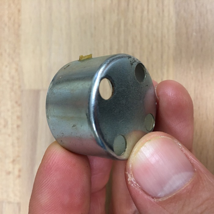

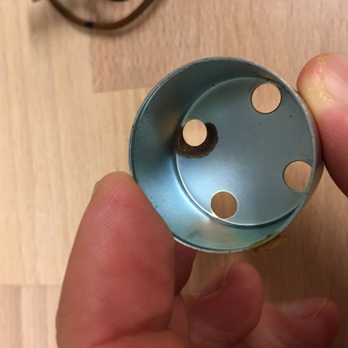

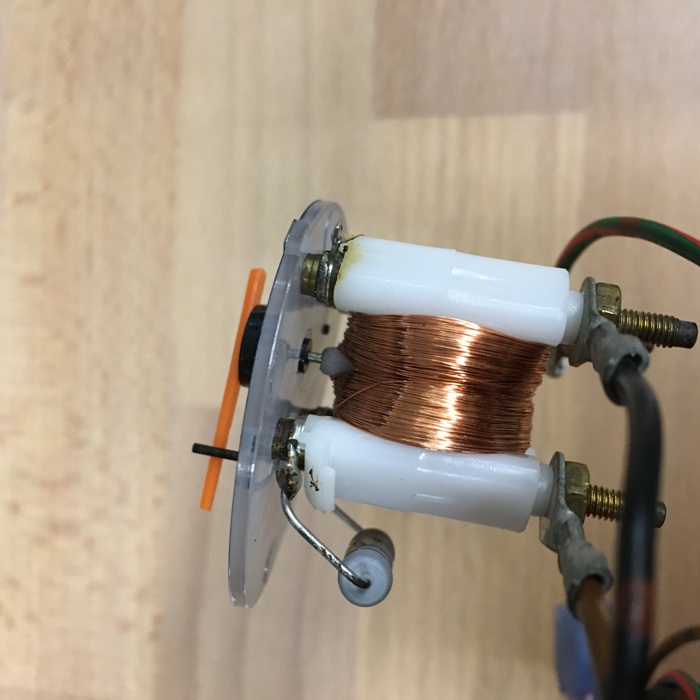

Re: Kühlwassertemperaturanzeige 4GX
Ich hab wieder ein Update, und zwar ist mein neues, gebrauchtes
Anzeigeinstrument in Kombination mit dem brandneuen Temperatursensor
jetzt eine sehr gut funktionierende Meßkette.
Nachdem ich ja den Sensor und die Anzeige mithilfe des Wasserkochers
kalibriert habe ist mir jetzt auch klar bei welcher Zeigerstellung
welche Kühlmitteltemperatur herrscht.
Die Anzeige ist wunderbar gedämpft, und unter keinen Umständen
bzw. Zuständen konnte ich bisher einen Zeigerausschlag weiter als "12Uhr", also
genau senkrecht, wahrnehmen.

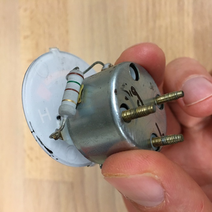

Wie jedoch die Dämpfung realisiert wurde ist mir immer noch nicht 100%ig klar,
ich hab mal ein Instrument soweit es geht zerlegt - aber außer der sehr voluminösen
Spule erkennt man nicht viel.
Der "Topf" sitzt einfach außen drüber, wird eine Schutzfunktion haben...
Schaut selbst:
Vielleicht hat jemand von Euch eine Idee wie die Dämpfung bei dieser
Art von Anzeige funktioniert?
Schaut selbst:
- Beiträge: 1903
Moin Harry...
Du hattest die Gegenüberstellung Temp-Widerstand-Zeigerstellung mit dem alten Instrument gemacht.
Trifft die selbe auch auf das neue Instrument zu?
Dann fände ich maximale ca. 60°C Kühlmitteltemperatur direkt am Zylinderkopf direkt in der Flüssigkeit gemessen eigentlich eher zu wenig. Immerhin gehts "nebenan" im Brennraum ziemlich hoch her...
Meine Schätzung läge eher bei um die 80-90°C, was auch nicht kritisch wäre, da das System einen Überdruck aufbaut (ca. 0.9 bar - geschätzt), wodurch der Siedepunkt des Wasseranteils höher liegt als unter atmosphärischem Druck.
Bezüglich der Dämpfung hätte ich auch eine Kapsel vermutet, die durch Reibung zu aufgeregte Zeigerbewegungen unterbindet, aber nichts genaues weiß ich nicht. Vielleicht sind ja auch die Wicklungen so dimensioniert, dass Polveränderungen (2 Spulen "kämpfen" gegeneinander) nur sehr träge vonstatten gehen. Der Defekt (Sprunghaftigkeit der Nadel) könnte durch einen Kurzschluss in den Wicklungen verursacht werden, der nur bei speziellen Vibrationen bzw. Bewegungen in eine ganz bestimmte Richtung zustande kommt.
Interessant dabei für mich: Ich habe für den Einbau der weißen Instrumentenhintergrundscheiben die Nadeln abhebeln müssen. Anschlließend konnte ich nur Pi-mal-Daumen kalibrieren, also Mittelstellung bei normaler Fahrweise bei normalen Temperaturen. Mit Deinen Erkenntnissen könnte ich sogar messen und semi-professionell "eichen"
Ist aber nicht hyperwichtig, weil ich inzwischen am Geräusch erkenne, wenn mein Kühlmittel kocht und mal wieder ne neue Kopfdichtung nötig ist
- Beiträge: 2458
Ich würde davon ausgehen dass die Dämpfung im Kern der Spule, dem weißen Kunststoffteil, realisiert wird entweder durch Öl ect. oder eine entsprechende Wickelfeder.
@ schubsi ich hab damals beim Tausch der Tachoscheiben die Nadel vorsichtig über den Endanschlag gehoben und mir markiert wo sie stehen blieb, wenn ich mich richtig erinnere war das genau über der Schraube.
Hallo Jungs,
danke für Eure Antworten!
Schubsi, Dir kann man nichts erzählen - Du checkst einfach alles
Die Bilderserie mit dem Wasserkocher war definitiv die Messkette neuer Sensor mit meinem
ungedämpften Instrument.
Danach (das habe ich aber nicht hier erwähnt, ist nicht soo spannend) habe ich die gleiche Übung mit der
Messkette neuer Sensor mit quasi neuem, gedämpften Instrument wiederholt.
Die Ergebnisse (also der Zeigerausschlag bei definierter Wassertemperatur) sind bei beiden
Instrumenten identisch, da war ich selbst überrascht...
Die sich einstellende Temperatur wird um die 70degC betragen, die Zeigerposition Ist fast perfekt bei 12Uhr,
das ist so schon ok. Das Thermostat hatte ich beim Kolbenwechsel ja auch neu gegeben, ich bin jetzt zufrieden.
Zum Thema Dämpfung: ich schau mal ob ich ein nicht verharzendes, zähes Medium finde.
Ich denke da an z.B. soetwas wie in Barometern für den technischen Bereich enthalten ist, das sollte
Glyzerin sein.
Wenn es nichts taugen sollte ist das schnell mit Bremsenreiniger wieder weggespült...
Glyzerin sein.

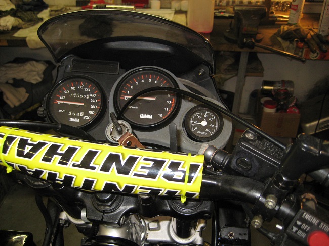

Hallo TDR Treiber,schubsi hat geschrieben: Man müsste ja glatt mals schauen, ob man nicht ein Ersatzinstrument (ggf. mit alternativem Geber) verwenden könnte
ich hab jetzt erst mal am Dienstag TUV und danach verbau ich, wie an meinen SUZIS, folgende Temp Messeinrichtung an meinen Belgardas.
Die Anzeige ist sehr genau und passt optisch gut zu den analogen Anzeigen.
- Temperatur Messinstrument von Conrad Electronic mit Tauchbulbe d=6 mm (ca. 17,- Euro)
- Messing Tauchhülse vom Heizungsbauer muß angepasst werden (en Flasch Bier)
schönes WOE
- IMG_6176.JPG (193.7 KiB) 14784 mal betrachtet

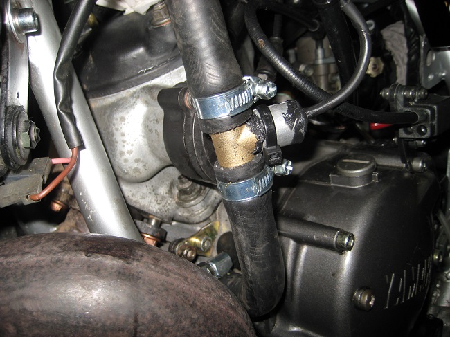

Hey TDR Treiber,
TÜV Abnahme erfolgt, Möppelchen brennt, und die analoge Wasser Temperatur Anzeige ist montiert.
Hier für die Allgemeinheit die abgeänderte Ausführung:

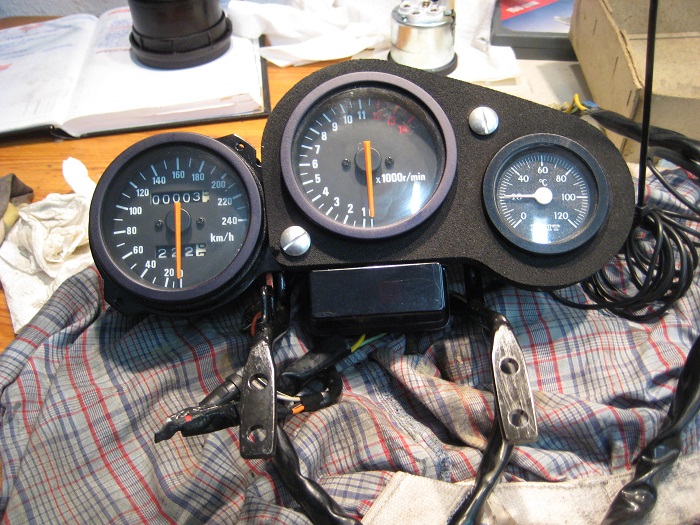

- IMIT Temperatur Messgerät von Conrad
- keine Tauchhülse sondern...
- Messing T Schlauchverteiler für 16 ner Schlauch Durchmesser
- Messbulbe eingeklebt und abgedichtet
- IMG_7557.JPG (142.03 KiB) 12660 mal betrachtet
- IMG_7558 (31.07.2020).JPG (133.4 KiB) 12660 mal betrachtet
