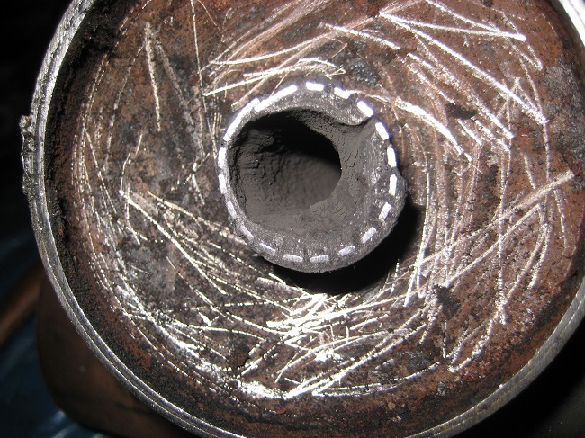

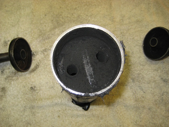

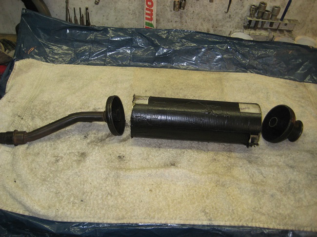

Beim Test meiner diversen Puffanlagen und ESD`s mit einer Laufleistung von 20 bis 30 TKM ist mir folgendes aufgefallen:
Verschiedene Anlagen hatten wenig bis kaum Leistung, obwohl es sich um Puffanlagen für die 30 PS Belgarda handelte.
Solltet ihr euch mal über mangelnde, oder zu wenig Leistung beklagen, so schaut euch den Puff und den ESD mal genauer
mit nem Endoscope an.
Was ich vorgefunden habe füge ich mal mit ein paar Bildern hier bei, und das ist dann selbst erklärend.
Kaum oder wenig Leistung
- den Puff vorne und hinten geöffnet
- 001.JPG (142.25 KiB) 6061 mal betrachtet
- Reflektionsplatte entfernt
- 002.JPG (110.3 KiB) 6061 mal betrachtet
- vorgefundene Verkokung bei Laufleistung !!! 20-30 TKM !!!
- 003.JPG (195.6 KiB) 6061 mal betrachtet

Oha,
eine signifikante Querschnittsreduktion wird leider sehr selten mit Mehrleistung belohnt...
Heftig dass bereits nach einer relativ geringen Laufleistung die Ablagerungen
doch massiv ausfallen.
Schaut aber sehr trocken aus, kratzt Du das dann mit dem Schraubenzieher oder
ähnlichem Werkzeug raus?
Eigentlich müsste das dann am Ende der Birne (beim Stinger) auch so ähnlich ausschauen,oder?
Wobei es dort noch ein bisserl heißer ist...

Hey Harry,
ja, eine derartige Querschnittsverjüngung im ESD und auch bis zu ca. 0,5 mm am Stinger verwundert nicht über einen Leistungsverlust an einem sonst super laufendem Motor.
Da ich den dicken org. Belgarda ESD aber weiter verwenden möchte, werde ich die Verkokungen mittels Fräser und Draht Rohrbürste entfernen und dann aus dem Reflexions ESD einen Absorbsions ESD bauen und hoffen, mit der Lautstärke keine Prob´s zu bekommen.
Gruß Helmut
