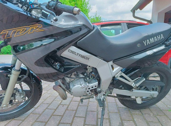

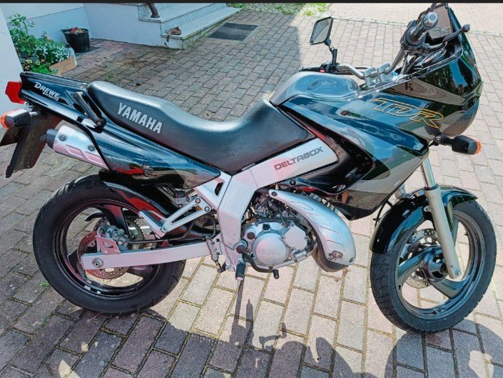

Servus und grüße euch,
Ich habe endlich eine Yamaha TDR gekauft. Das gute Stück ist Baujahr 2001 und steht optisch gut dar. Ich habe sie auf eBay Kleinanzeigen gefunden und anschließend direkt gekauft. Nun muss ich hier in AT zur Prüfstelle für die Einzelabnahme machen lassen. Für das Alter steht sie optisch und technisch gut dar und habe sogar eine zweite CDi mitbekommen (steht 5AN 72Q drauf müsste wohl die gedrosselte sein?). Am Wochenende wird noch das Getriebeöl mit Motul 10w30 Transoil getauscht und die Krümmerdrossel eingeschweißt und dann nächsten Mittwoch wird sie auf die Straße gelassen 🙌

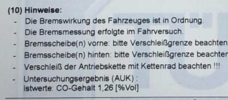

Danke für die zahlreichen antworten, ich werde mir das morgen Mal genauer ansehen. Wirklich nötig sind nur die Hinweise vom TÜV Bericht. Grundsätzlich waren keine Mängel vorhanden jedoch ein paar Anmerkungen.

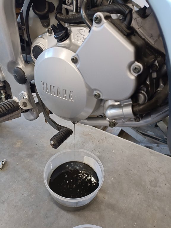

Heute hab ich aus Zeitgründen nur das Getriebeöl entsprechend dem Handbuch gewechselt. Zum Einsatz kam ein Motul Transoil 10w30 auf Mineralölbasis da es mit der Freigabe für Yamaha nicht viele Alternativen gibt. Das alte Öl war schon wirklich lange drin denke ich...

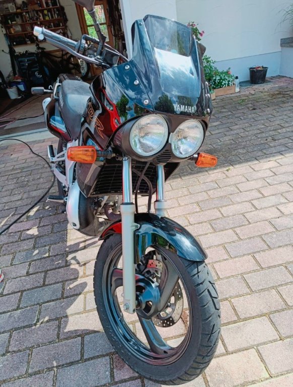

Passt der Auspuff von einer 4GX auf eine 5AN? Ich habe die Möglichkeit einen rostfreiem Auspuff für 100 Euro zu erwerben dann sieht die TDR optisch wieder gut aus.

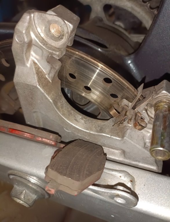

Km Stand ist nachweisbar 23.000 jedoch gibt es keine dokumentierte Service Historie seit 10 Jahren. Vielleicht macht es Sinn Mal den Kühlkreislauf durchzuspülen.

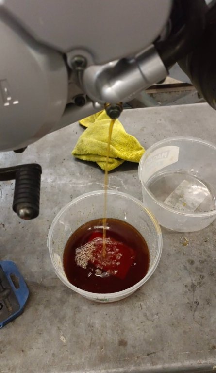

Nun ging es an das Kühlwasser, erstmal die alte Brühe abgelassen und drei Mal mit Leitungswasser gespült bis das Wasser klar wurde, dann mit Mannol 4414 aufgefüllt. Nach dem ich das Kühlwasser und Getriebeöl gesehen habe möchte ich noch die Bremsflüssigkeit mit meinen Tester überprüfen. Kann ich hierbei den Deckel vorne und Hinten gefahrlos öffnen ohne dass das System Luft zieht?

#Km Stand ist nachweisbar 23.000
Erstaunlich, dass nach so kurzer Distanz die Scheiben am Ende sind.
Empfehlung für die Zukunft: Nimm nicht die billigsten Bremsklötzer von "Noname" Hausmarke, sondern greif nach den teureren Handelsmarken... Wenn die Klötzer teurer sind, hat das meistens auch nen Grund.

Zum Thema Billigbremsen: würde ich nicht kaufen, denn wer billig kauft, kauft öfter. Zudem ist es ein sicherheitsrelevantes Teil. Hinten sind rote Beläge verbaut, jedoch nicht mehr wirklich leserlich. Jetzt werden noch gute Bremsbeläge bestellt und dann passt dass, so schwer sind die wohl nicht zu wechseln.
Na, sieh sich einer den Belag an
