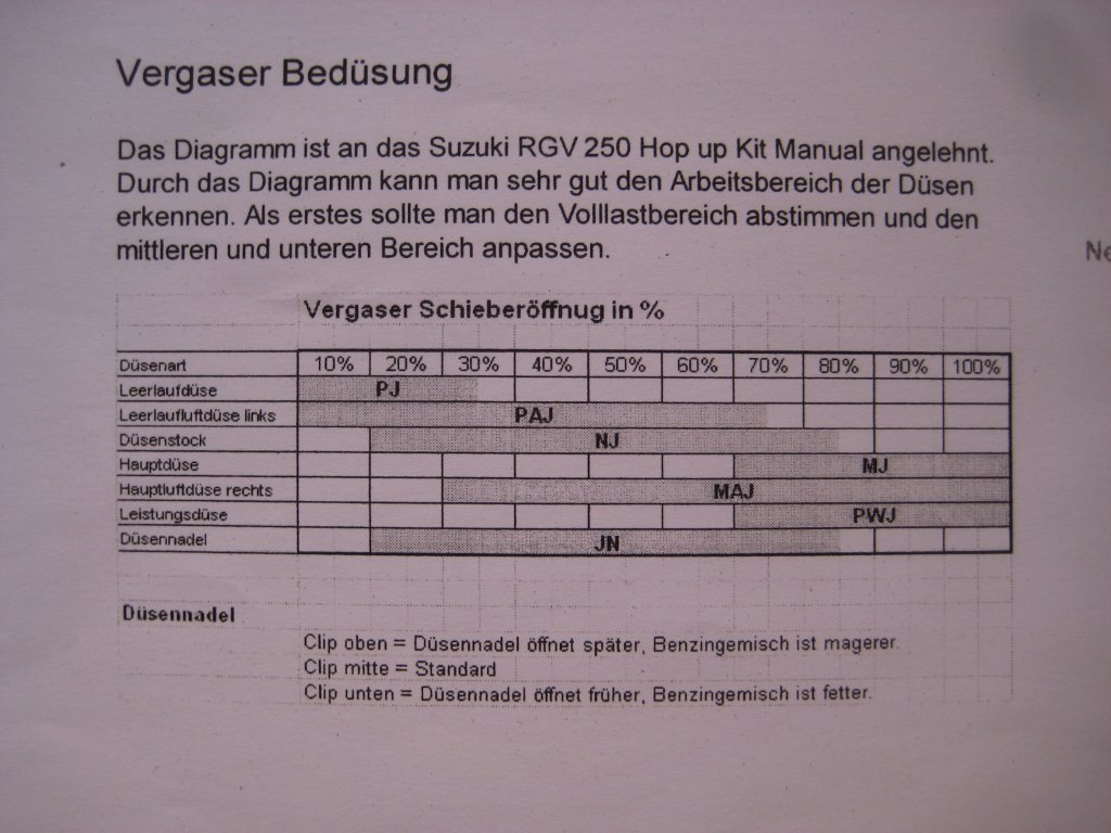

Re: Membranblockspacer
Hey schubsi,
herkömmliche Leistungs Reduzierungen werden üblich durch Gaser Reduzring, Gaser Set Up und ein Reduzring im Krümmer mit Sicherheit auch bei der TDR so realisiert.
Und weil die Techniker auf Lagerbestand zurück greifen, muß hier natürlich auch die ZZP Verstellung wegen der neuen Motor Anforderung (7 PS, 15 PS, 23 PS) angepasst werden.
Aber die ZZP Spätverstellung hat nix mit Leistungsreduzierung zu tun, sondern dient lediglich dem optimalen Betrieb des Motors, denn bei hoher Kolbengeschwindigkeit hast du eine bessere Durchbrenngeschwindigkeit des Gasgemisches und kannst daher spätere ZZP fahrn.
Diese Meinung kann ich nun wirklich nicht teilen, denn mit Aufkommen der PWJ Düse konnte man im unteren und mittleren Drehzahlbereich einige Nummern magerer, speziell mit Stock und Nadel (siehe Anhang) arbeiten ohne bei hohen Drehzahlen Gefahr zu laufen den Motor zu Schrotten.
Und den daraus resultierenden Nebeneffekt, eine geringere Emission, war auch nicht ohne.
nein der Stützkanal arbeitet über das gesamte DZ Band und unterstützt die Gassäule der ÜS in Richtung Brennraum um den Zylinder möglichst komplett zu leeren.
