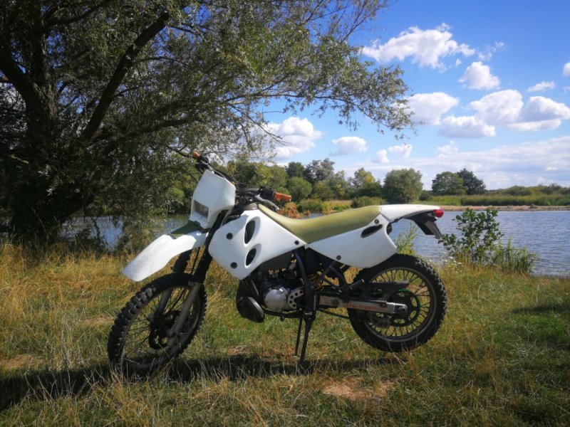

So ihr Lieben... Frankenstein lebt !!... bzw. sein Mopped
Das Vergaser einstellen war noch mal ein Akt... Aber jetzt läuft sie. Meiner Meinung nach, zu gut für ein Frankenstein
Das einzige Problem das jetzt noch da ist, sind zündaussetzter. Weiß noch nicht genau woran es liegt aber das sollte ich auch noch hin bekommen. Wenn ihr ne idee habt woran es liegen könnte, dann könnt ihr mir ja nen tip geben wo ich den Fehler finden könnte.
