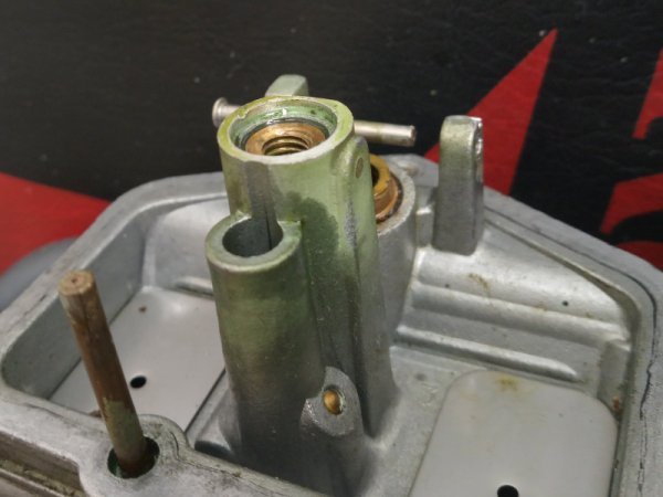

Hässlicher grüner Schmodder (durch das Fluten mit Vergaserreiniger über die Belüftung schon etwas angelöst) und richtig derbe schwarze Schlotze, ausgerechnet da, wo man sowas nicht haben möchte: Haupftdüse, Nebendüse, Nadeldüse, Schwimmernadelventil und so einige Nebenschauplätze wie PowerJet-Düse und einige winzig kleine Kanäle. Hatte eigentlich gedacht, ich hätte den Vergaser vor dem Einmotten ordentlich entleert, war wohl nicht der Fall :icon_rolleyes:

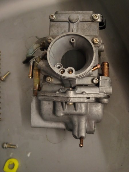

Für den optischen Eindruck:

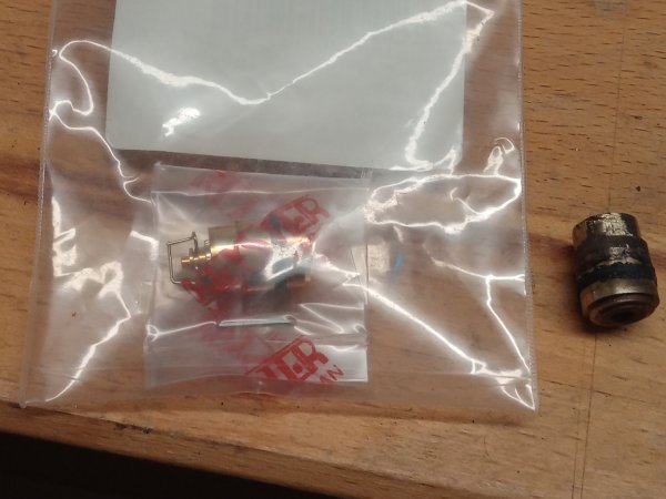

Erstmal warte ich nun, bis das Schwimmernadelventil und das Rep-Kit für den Benzinhahn geliefert wird, dann gehts weiter ...

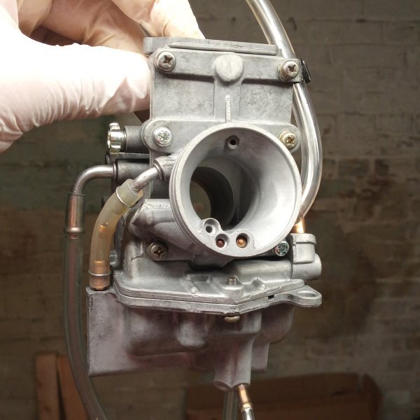

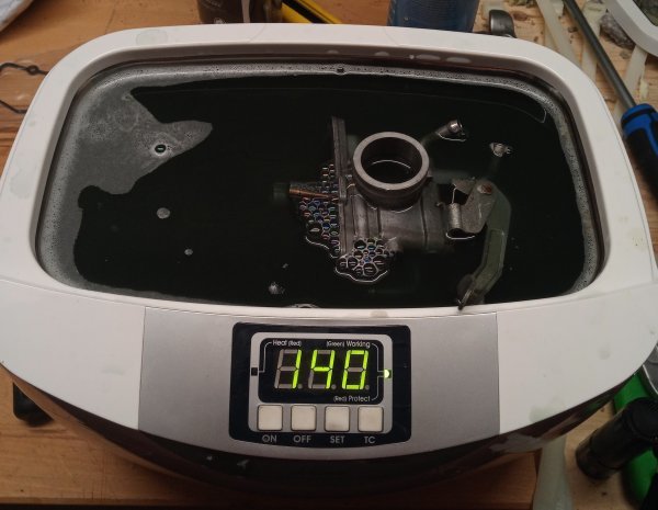

Ein bissl Doku zu meinen gestrigen Tätigkeiten...
Vorab das Ergebnis, fast wie neu :)
Hab mein US-Reinigungsgerät noch nie ernsthaft genutzt, diesmal ist es aber wirklich angebracht. Herrlich, wie das brodelt und "köchelt" ... Hexhex!
Nach mehreren Durchgängen hat sich da richtig was getan:

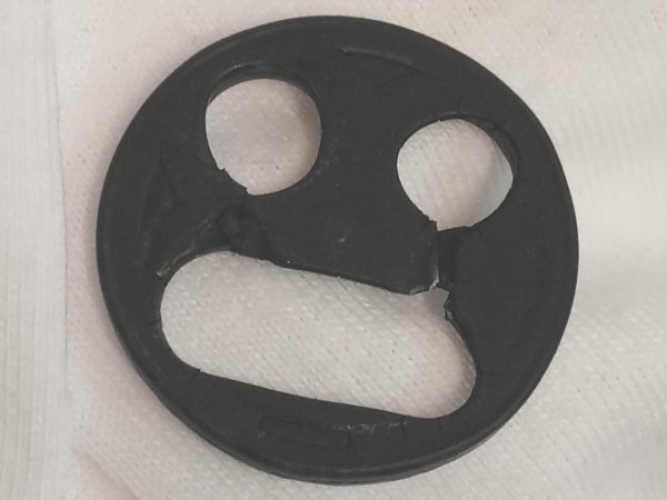

Die Ursache des Malheurs habe ich ebenso ausfindig gemacht: Die Dichtung des Benzinhahns war hinüber
Ich erwähnte ja schon, dass ich IMHO den Sprit aus dem Vergaser hab ablaufen lassen, devor ich die Kleine in die Ecke bugsiert hatte. Nützt aber leider nix, wenn dann Sprit wieder nachläuft und die Maßnahme zunichte macht.
Auch hier hatte ich Glück im Unglück: Der Axel (Ebay-Händler kawa-schrauber) hat mir auf besondere Bitte hin ein Rep-Kit FCK-22 per Postbrief gesendet. Wers noch nicht weiß: Postbriefe (auch die größeren) werden von der Deutschen Post mit Höchstgeschwindigkeit zugestellt. So hatte ich das Glück einer Over-Night-Express-Lieferung, ohne die horrenden Gebühren zahlen zu müssen 😊

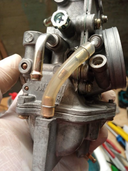

Weil ich grad dabei bin: Viele erregten sich bereits über die Vergaserheizung, die IMHO einen Sinn hat und unbedingt montiert bleiben sollte (Verhinderung von Vergaservereisung). Käse ist halt, dass bei Demontage des Vergasers hier Kühlflüssigkeit abläuft. Um das zu verhindern verwende ich diese Kunststoff-Klemmzangen. In der Originalversion sind sie nicht sonderlich haltbar. Daher habe ich das Gelenk mittels Minischraubverbindung stabilisiert. So aufgepimpt halten die Dinger...

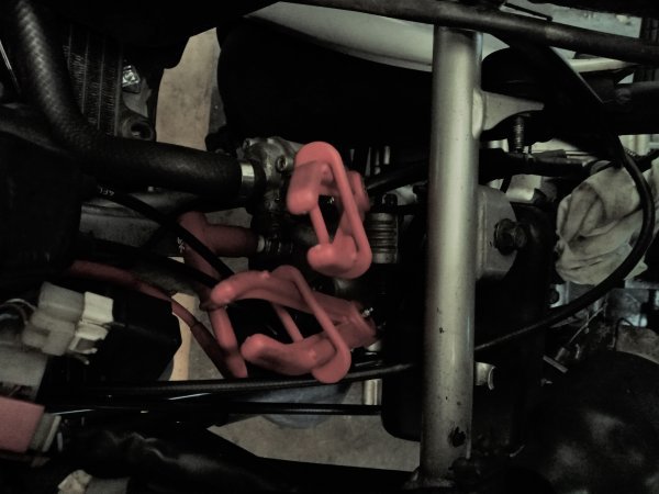

Ach ja, Anfrage bezüglich der Benzinschläuche:
Soweit ich das beurteilen kann, sind die originalen Formschläuche nicht mehr bei Yamaha erwerbbar.
Meine Kleine ist nun 23 Jahre alt (Bj. 99) und da können die Schläuche wegen des Ethanolanteils schon mal wegsterben.
Die Anschlüsse am Benzinhahn und Anschlusstück am Tank dürften 7mm haben, also wären Schläuche mit 6 mm Innendurchmesser angesagt.
Probleme:
  • Die orig. tw. recht zackigen Biegungen der Schläuche können vielleicht durch geschicktes Verlegen ausgegleichen werden. Hat das schon wer gemacht?
  • Die 180° Biegung des Schlauches vom Sperrhahn zum Vergaser könnte man vielleicht durch einen Schlauchverbinder 90° abschwächen. Ich trau den Kunststoffdingern aber nicht übern Weg (POM?).
  • Der Anschluss am Vergaser ist 8mm Außendurchmesser, da wird das nichts mit einem 6mm Schlauch, hier könnte evtl. ein Schlauchverbinder 6mm auf 8mm helfen.
Ich habe folgende Fragen an die Community:
  1. Wer kennt eine gut sortierte Quelle für Benzinschläuche, die nicht so dickwandig sind? Selbst 6/11mm (innen/außen) sind schon recht störrisch.
  2. Sind im Show&Shine Bereich Silikonschläche verfügbar, die benzinresistent sind?
  3. Wer kennt ne Quelle für Schlauchverbinder aus Messing? Die würde ich bevorzugen...
  4. Wer kennt eine Quelle für breite Klemmschellen, die dünnen Drahtschellen taugen mMn nicht.

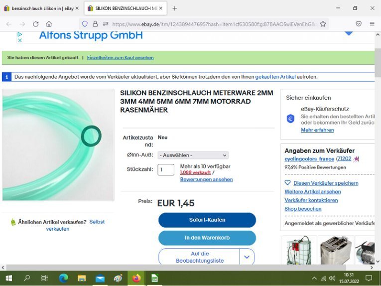

1. + 2. an all meinen Mopeds fahr ich die Silikon Schläuche vom Franzmann (siehe Anhang)

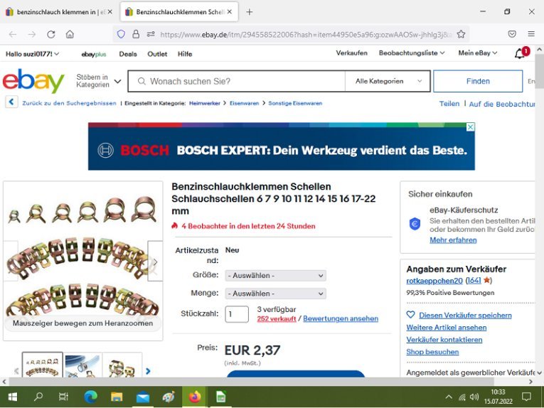

4. breite Schlauchschellen gibts zu Hauf. Ich bevorzuge 3mm breite Strapse
sili schauch.jpg (82.18 KiB) 11000 mal betrachtet
schlauch klemmen.jpg (92.68 KiB) 11001 mal betrachtet
Re: Vergaser TM28SS muss dringend gereinigt werden...
Hey, cool!
Danke... 👍
Irgendwie stelle ich mich beim Suchen immer zu dämlich an...
Ich bin aber auch häufig hinterher, bei den Händlern möglichst direkt zu kaufen und nicht über die Handelsplattformen... Ist so ein "Fairness-Ding" meinerseits.
Und die Schläuche sind Deiner Erfahrung nach resistent gegen Verhärtung und Zersetzung, wie man das von den transparenten Schläuchen (PVC?) sonst so kennt?
Dann lege ich mir nämlich glatt mal nen Vorrat an, meine Reserven sind eh grad aufgebraucht...

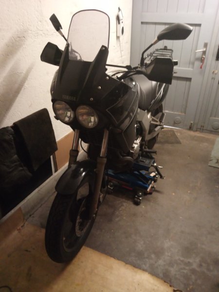

So stand sie nun da, nach der Reinigung, wieder fast komplett, kurz vor der Probefahrt, aufgebockt...
(Hier kommt ne Rangierplatte von ConStands plus Scherenwagenheber zum Einsatz)

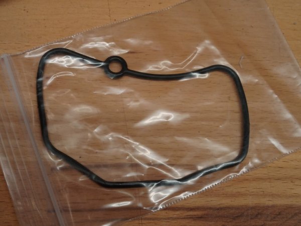

Die Lieferung der bei TOPHAM angeforderten Ersatzteile kam in der Zwischenzeit und so entschloss ich mich, meinen Ur-Vergaser, der seit Jahren in einer Pappschachtel RUM dümpelt, aufzubereiten und dann die Arbeiten am Moppet auf das Tauschen des Vergasers zu beschränken, das erlaubte mir den Vorgang zu optimieren, weil ich den Gaser nicht erst ausbauen musste...

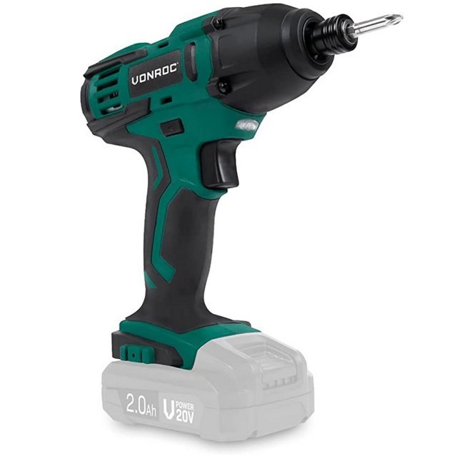

2 Schrauben wehrten sich ausdrücklich gegen das Entfernen: 1. Schraube, die das Halteblech des SNV (Schwimmernadelventil ;)) festhält und 2. die Ablassschraube an der Unterseite der Schwimmerkammer.
Beide konnte ich durch einen Akku-Schlagschrauber, den ich mir kürzlich mehr oder weniger zufällig zu gelegt hatte, eins-fix-drei überreden, sich aus dem Gewinde zu lösen. Eine der besten Investitionen seit langer Zeit: 37 € ohne Akku, hab ja einige, weil ich andere Geräte dieser Sorte besitze (Winkelschleifer, Akkuschrauber, Handstaubsauger).
Quelle VONROC-Store
[Anmerkung: Werbung möchte ich für diese Marke nicht unbedingt machen, der Akkuschrauber könnte durchaus präziser gefertigt werden, aber nun hab ich die Gerätschaften, also nutze ich sie auch...]

Langsam aber sicher habe ich den Eindruck, dass diese PowerJet-Geschichte missbräuchlich dazu genutzt wurde, die Drosselung des Motors auf 15 PS zu verstärken (parallel zum Drosselkonus im Krümmer). In einem "Nachbarforum" (Honda, bei den 125ern) äußerte ein respektierter Experte, Zitat: "Alle frühen 80iger wurden über zu fettes Gemisch abgeregelt..... gut für die Kühlung schlecht für die Leistung..." Klick zum Nachlesen!.
Bei der DT ist die PJ-Düse offensichtlich größer (#95, Quelle: Haynes), weil sie eine kleinere HD (#240) verwendet, mit Ausnahme der DE06 (#210 und #60, da wurde wohl deutlich an der Benzinsparschraube gedreht). Die TDR müsste dann eine um ca. 30 Werte kleinere PJ-Düse haben, in Addition zur größeren HD (#270) steht das offensichtlich bzw. hoffentlich in einem gewissen Verhältnis.

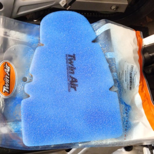

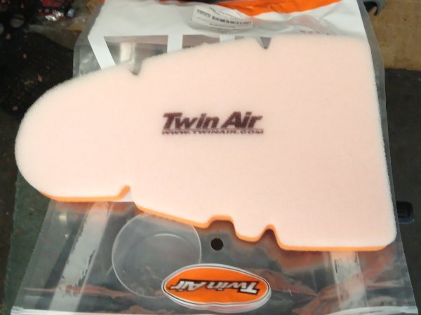

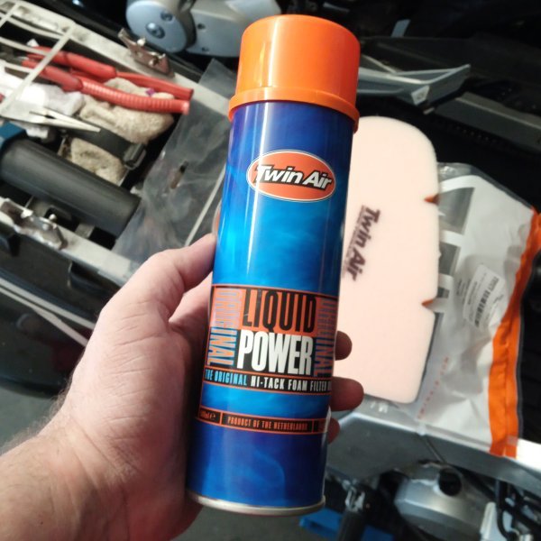

Hab der kleinen "scharzen Perle" mal nen neuen LuFi gespendet, ist ja schon 12 Jahre alt...
Das was den LuFi übrigens "blau" macht, ist nicht von Motul, sondern das original filteröl von TwinAir. Das von Motul war rot, glaub ich ...
