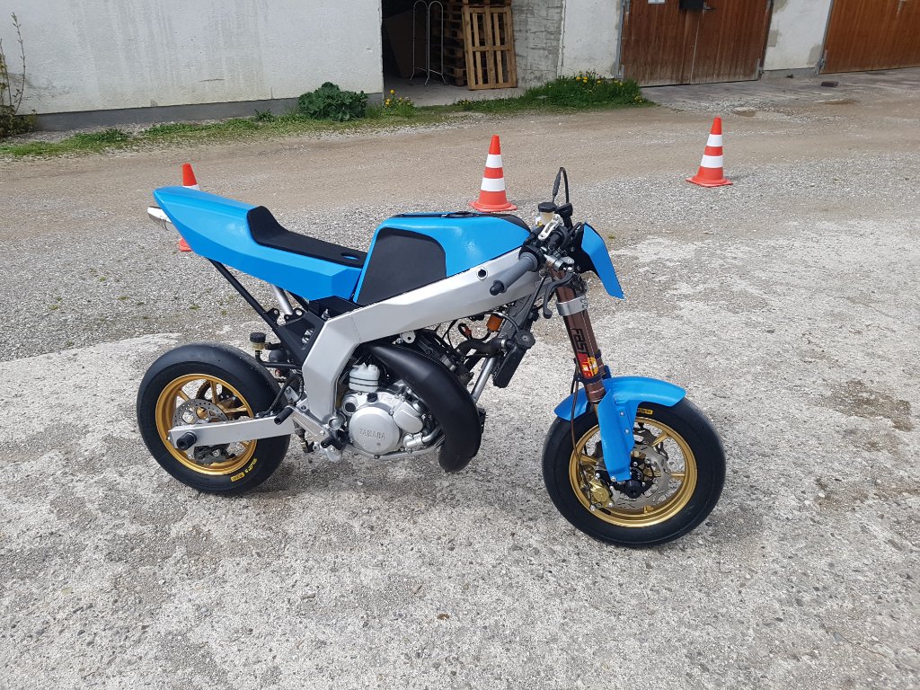

Danke schon mal für das Beantworten und anbei noch ein Bild des Umbaus.
VG
Platium

Respekt, witziger Umbau !!! :thumbright:

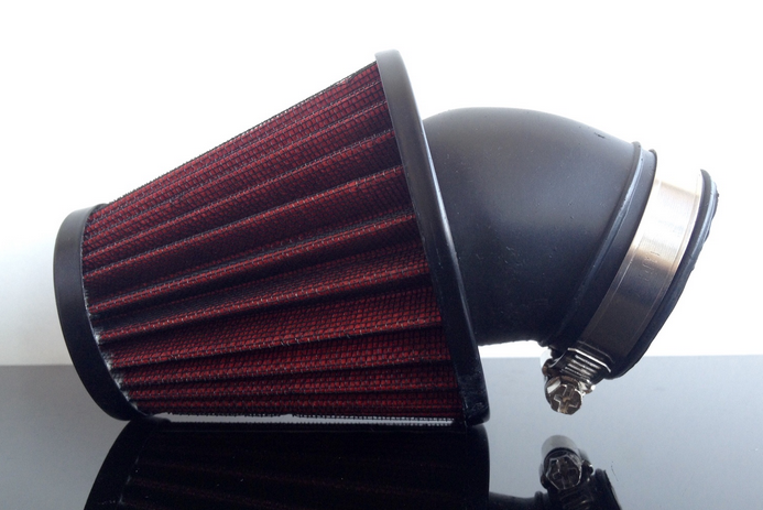

- es handelt sich um einen billigen China Filter der noch rumliegte (den will ich auch noch nicht ausschließen wegen schlechten Strömungsverhältnissen und Durchlass)
2023-05-10 19_43_15-Luftfilter china – Google Suche – Mozilla Firefox.png (452.34 KiB) 8455 mal betrachtet

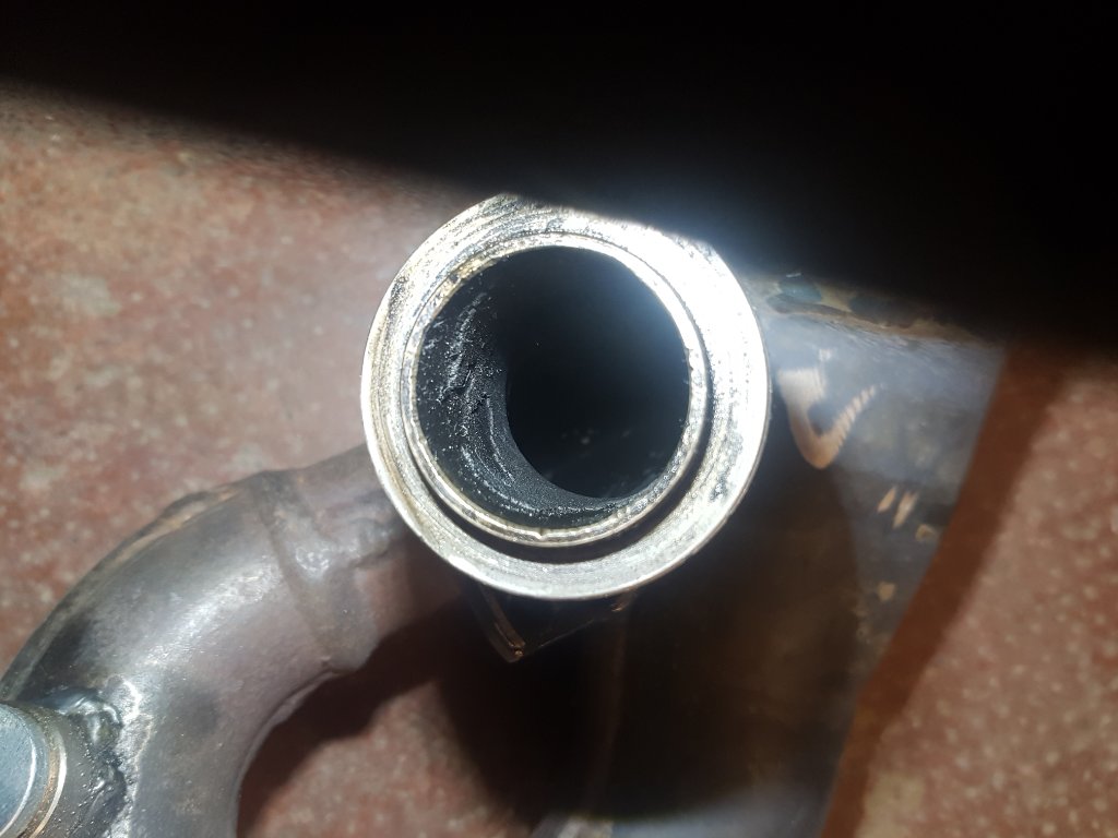

Ich schaue mir den Gianelli auf jedenfall nochmal genauer an ob hiern och eine Drossel vorhanden ist. Hat der 5AN Krümmer noch eine Drossel in der Birne wie die DT's ab DE03 oder DE06 die man erst leer räumen musste damit er wirklich geht oder nur das Blech am Krümmereingang?

Ich kenne einige Leute die auf Sportfilter aus Schaumstoff schwören, bei denen gibt es weniger Verwirbelungen und der luftdurchsatz soll besser sein. Ich würde den Filter erstmal mal abbauen und schauen ob es was ändert.
Der Krümmer von der 5AN ist besser. Er hat am Eingang die Drossel, Innen sind Lochbleche an den Außenwänden und eine leichte Verengung in der Mitte. Bilder davon sind auf der Homepage ganz unten. Ich kann gerade vom Tablet aus den Link nicht rauskopieren.

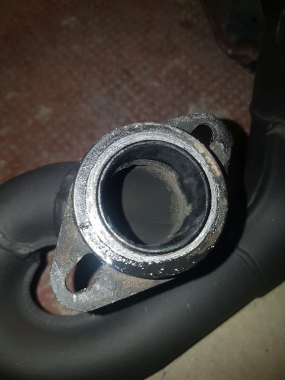

Sieht aber denke ich mal so aus als wäre der Ori Krümmer jedenfalls ohne die Eingangdrossel:
Aber der Gianelli auch ohne drossel:

Ja der Krümmer ist ohne drossel.

# ob ich bei Gelegenheit den Ori Krümmer öffne
Ich werde es testen. Ist auf jedenfall ein 5AN Krümmer.

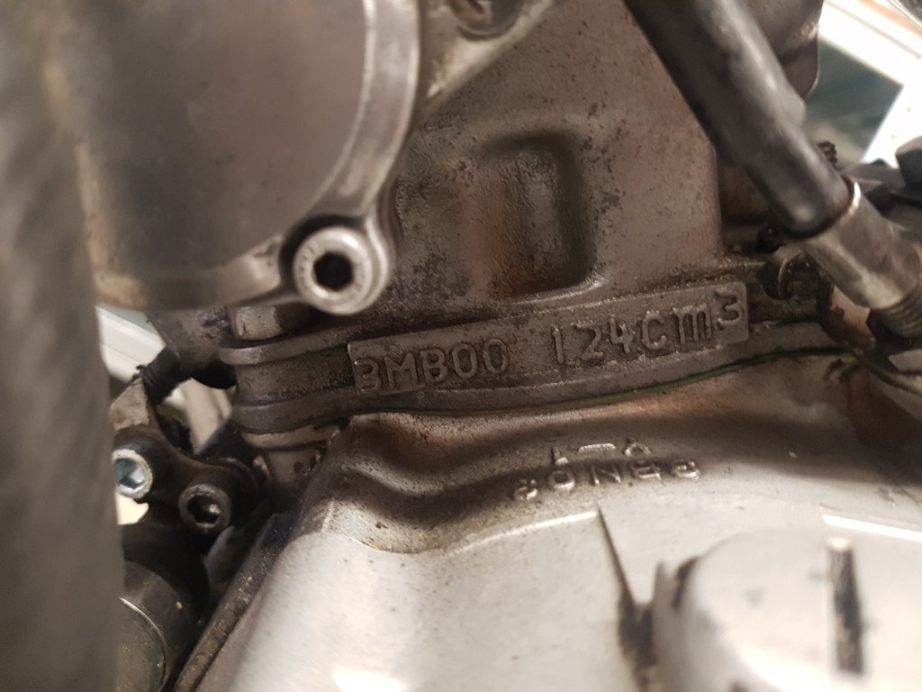

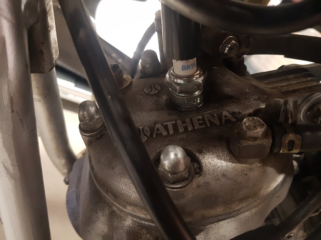

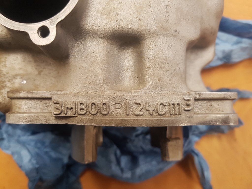

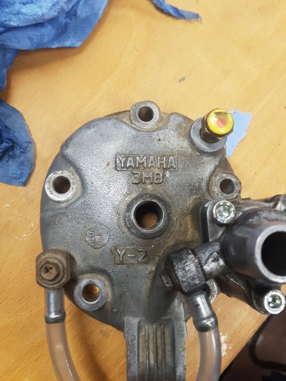

Hab heute mal nachgeschaut den Sachverhalt mal dokumentiert.
Also auf dem Motor der aktuell nicht läuft (wo ich mir aber relativ sicher bin das alles zusammen gehört in der Zylindergegend) hat eine 3MB00 Zylinder Y-1 mit der Kennung "P". Steht wohl für "Portet" aber weiß jetzt nicht wie der sich zu den anderen unterscheidet. Der Brennraum hat eine 3MB Y-2 --> habe dazu nichts gefunden aber von der Brennraum Form wohl ein DE06 Brennraum was auch zu der Beschreibung passt das das Set von einer DT-X stammt.
Der Motor der aktuell eingebaut ist hat einen 3MB00 Zylinder Y-2 ohne P Kennung. Der Brennraum stammt von Athena. Da hab ich gleich mal ein wenig gegoogelt und Athena verkauft den gleichen Kopf/Brennraum für TDR/TZR/DT als Ersatz für das Original --> das ist schon sehr komisch da DT und TDR ja komplett unterschiedliche Brennräume haben. Ob der Athena Kopf jetzt eher zur DT passt oder zur TDR, dazu habe ich keine Infos gefunden. Wäre aber eine potenzielle Fehlerquelle.
Hier mal Bilder dazu:

Re: TDR125 --> Pitbike (Drossel Zustand erkennen?)
# Wäre aber eine potenzielle Fehlerquelle
Nicht von der Hand zu weisen, denn der geteilte Kopf von Athena wurde meines Wissens nur mit dem Nikalsil zusammen ausgeliefert, und Nikasil bedeutet IMHO Flat Top Piston, während 3MB (Grauguss) mit dem domed Kolben versehen wird. Aber Achtung, es gibt auch Deckel, die kleinere Brennräume (höhere Verichtung = weniger Drehzahl) aufweisen...
Dann hat sich ja meine Vermutung "Frankenstein" zumindest beim eingebauten Kit als richtig herausgestellt.
Das "P für Ported" habe ich zum ersten Mal gesehen, ist wohl eher eine Kennzeichnung durch einen Aufbereiter, das kommt bei Serienzylindern nicht vor...
Nimm mal den Ersatzmotor, der scheint stimmig zu sein (Y-1 und Y-2), wenn da ein Tüftler nicht ...

Wenn ich mich richtig erinnere sind alle 3mb00 mit dem P dahinter Zylinder die von Belgarda bearbeitet wurde für ihre Tdr und Tzr modelle. Die hatte aber auch einen genauso gekennzeichneten Kopf.
