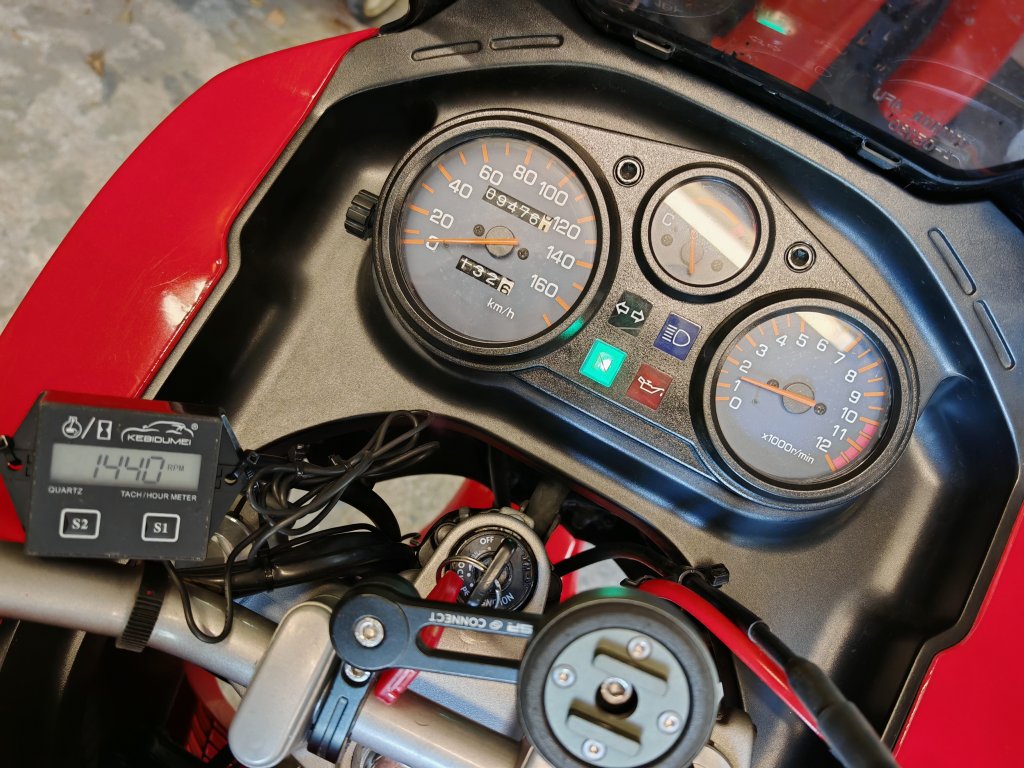

So ich habe mal zum Thema Drehzahlmesser Abweichungen, was digitales provisorisch angebracht :D
Erste Vergleiche im stand und während der Fahrt zeigen, das egal welche Drehzahl anliegt, das der Originale maximal 150rpm zu viel anzeigt.
Demzufolge muss ich mich da wohl letztens wirklich verlesen haben :scratch:
Die genauen Werte der 17/55 Übersetzungen werde ich nachreichen. :notworthy:

Moin,
Bin vorhin unterwegs gewesen und hab bei 17/55 folgendes immer 6 Gang und GPS
50 bei 5100
100 bei 7250
122 bei 9000
5. war bei 10k über 120gps
Mal schauen ob sich das mit diesem Rechner da ungefähr deckt 😅
Der Test mit dem 15/51 interessiert ich jetzt in die Richtung ob sich da unten rum was ändert wegen Drehmoment am kleinen Ritzel :scratch:
Was ich aber gemerkt haben alles bis 100 geht sparsam im Verbrauch und ab 120 wird durstig 😅😂
DlzG ✌️
