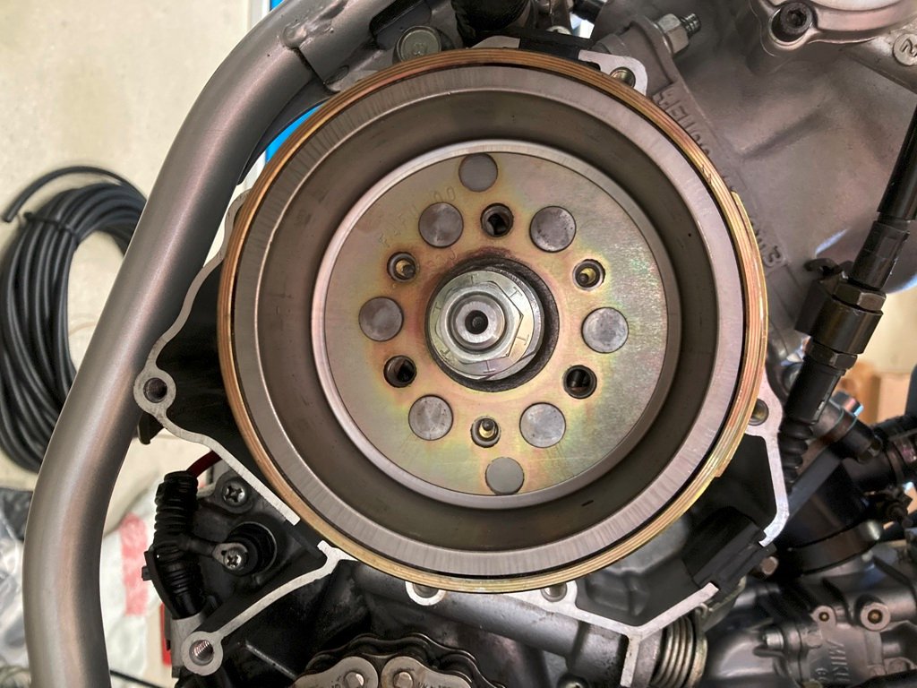

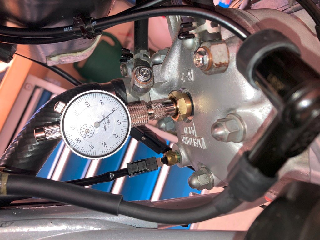

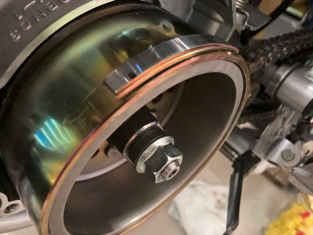

Bei der 4GX sind die beiden "F" Markierungen auf der Schwungscheibe
bei 20° und 14°KW v.OT angebracht, Toleranz plus minus 0,5°.
Der Rotordurchmesser beträgt 118mm,
also entspricht 1mm am Außenumfang 0,97°KW.
In der Praxis also 1mm => 1°KW.

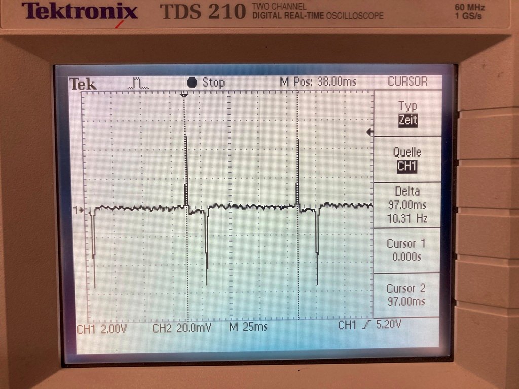

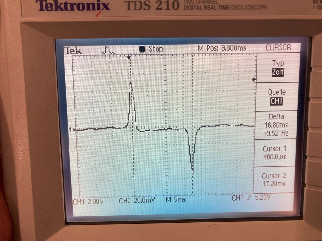

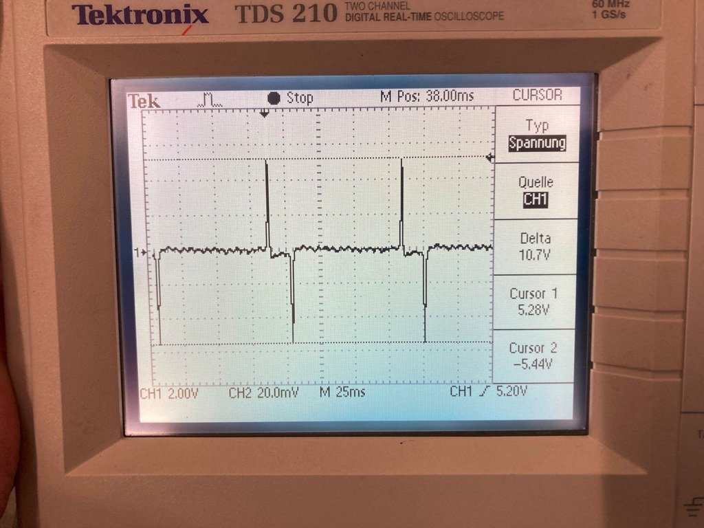

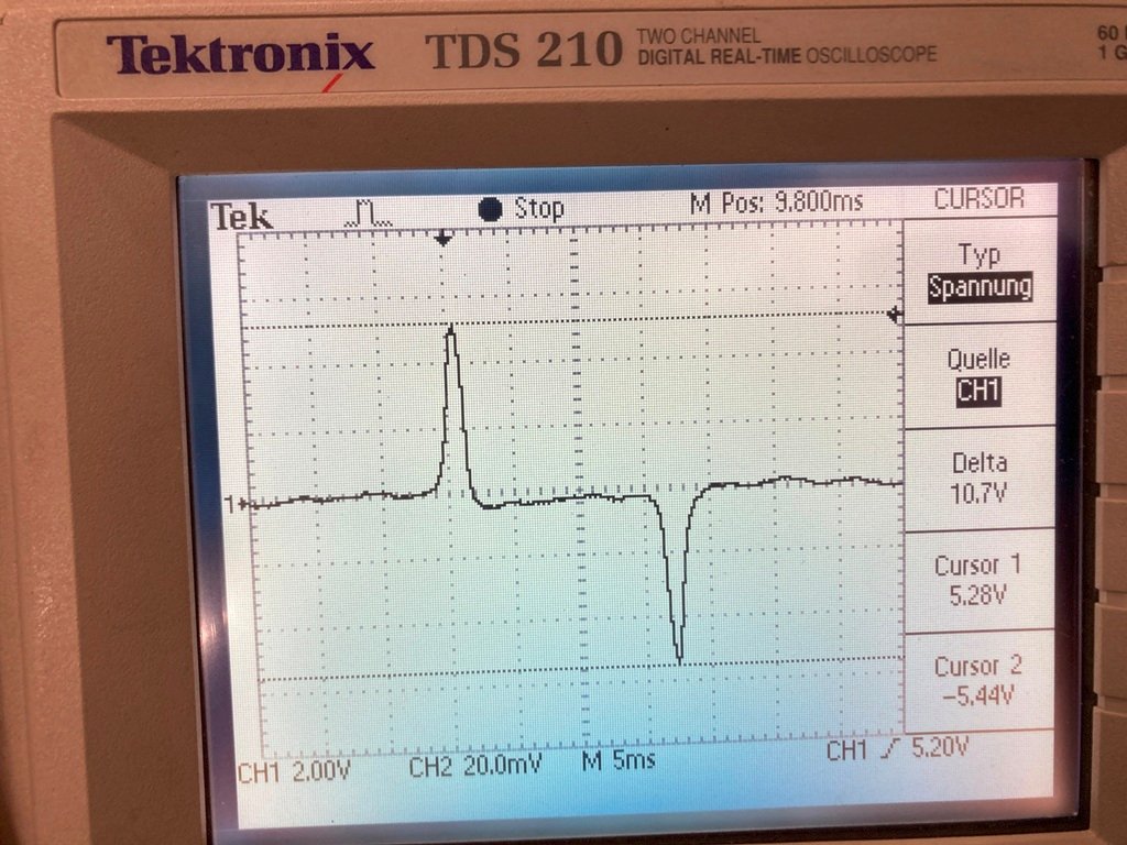

Das Signal vom Pickup schaut folgendermaßen aus,
gemessen bei Starterdrehzahl, ohne Zündkerze und voller Batterie.
Oszi CH1 Signal auf PickUp weiß/blau
Oszi CH1 GND auf PickUp weiß/rot
Aus dem Signal ergibt sich eine errechnete Drehzahl von 620Upm,
welche sich exakt mit der angezeigten Drehzahl der Igni deckt.
Der Trigger"zahn" hat eine errechnete Länge von 62,4°KW.
Bei diesen 620Upm hat das PickupSignal eine USS von 10,7V.

# bei der 4GX sind die beiden "F" Markierungen auf der Schwungscheibe bei 20° und 14°KW v.OT angebracht
Vermutlich sind das keine "2" Markierungen, sondern nur eine: Das "F" steht imho für "Fire" und dürfte meiner Erfahrung nach irgendwo bei 17° vOT liegen, so wie bei der 5AN, an der grundsätzlichen Zünd-Strategie dürfte sich also von der 4GW zur 5AN nicht viel geändert haben.
