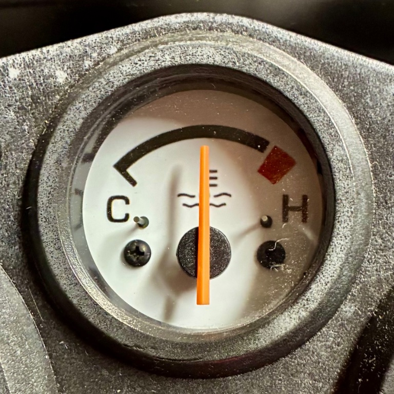

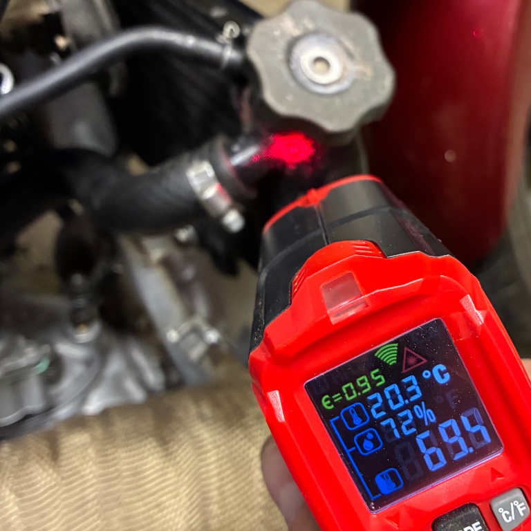

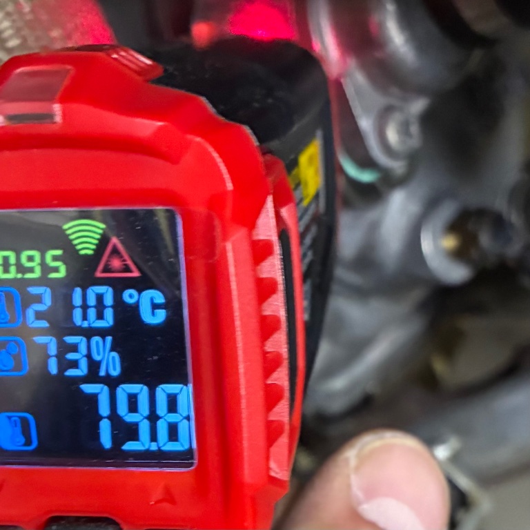

Die Sonne lachte, also bin ich eben spontan ca. 15km gemächlich im Stadtverkehr mitgeschwommen und habe einmal auf der Landstraße vorsichtig und ohne Drehzahlorgie auf 70km/h beschleunigt. Zuhause angekommen hab ich dann die Temperatur gemessen, da ich beim Umbau auf weiße Tachoscheiben den Nullpunkt der Anzeige irgendwie verbaselt hatte.
Ergebnis: ca. 80°C am Thermostatgehäuse, ca. 70°C am Kühlerzulauf, Anzeige steht auf "Mitte".
