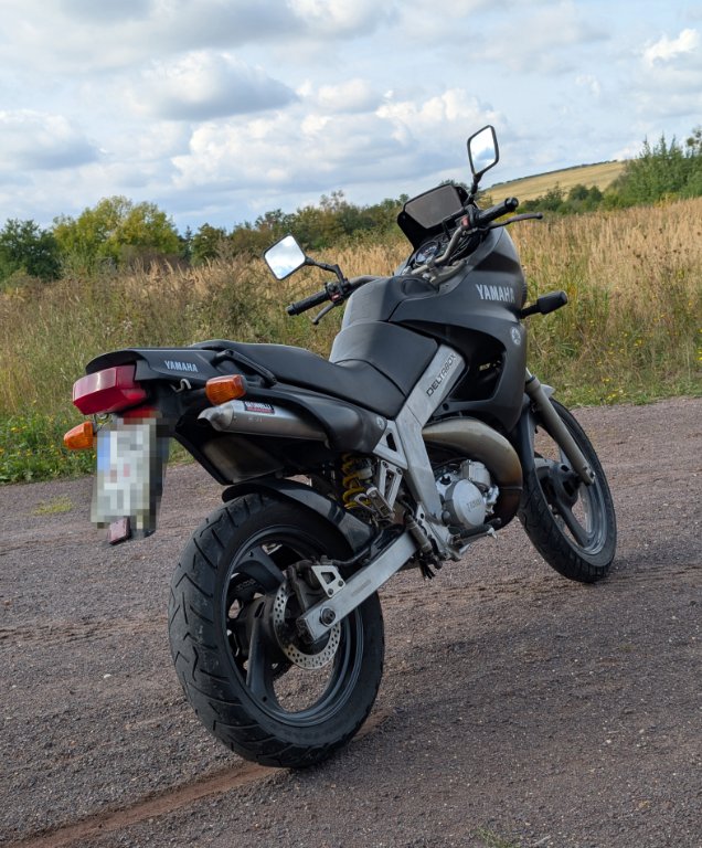

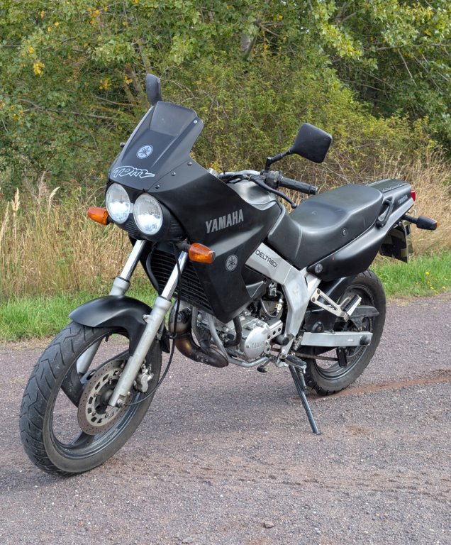

Hier das gute Stück Braucht auf jeden Fall etwas Liebe. Ich hoffe die kann ich ihr geben.

Ist ein hübsches Exemplar, dass du dir da angelacht hast. Der matte Lack steht der TDR gut, auch das Logo / Schriftzug-Konzept gefällt mir.

Deinem Vorderrad solltest du mal etwas Luft pumpen.
Dabei kannst du gleich mal nach dem Alter der Reifen schauen.
Die Federgabel braucht wahrscheinlich auch einen Service, genauso wie das Federbein.

Hui, da ist aber wieder viel Zeit vergangen. Aber irgendwie habe ich gefühlt ewig nur Teile gesammelt und nun alles wieder zusammengebaut. Mit neuem TÜV lief sie nun die ersten 50 km ohne Probleme. Allerdings ist das Gemisch noch etwas fett (ich habe zur Sicherheit etwas Öl mit in den Tank gekippt), daher dreht sie noch nicht ganz frei. Zumindest hoffe ich das, da sie obenrum noch etwas frischer drehen könnte. Und aus dem Auspuff kommt auch noch viel Öl. Aber das wird sich mit der nächsten Tankfüllung zeigen.
Gemacht habe ich nun:
- gehonter Zylinder
- neuer Wössner Kolben
- neue Dichtungen
- Ausgleichsbehälter erneuert (war gebrochen)
- Ölpumpe vom "alten" Motor in den neuen umgebaut
- Zahnrad der Ölpumpe erneuert (hier fehlten schon diverse Zähne bzw. waren abgenutzt)
- Vergaser mehrfach gereinigt (Ultraschall usw.)
- Neue Benzinschläuche
- Neuer Luftfilter
- Alter/Neuer Tacho - aus optischen Gründen
- Gianelli Komplettanlage - der alte Krümmer und Auspuff hatten diverse Löcher - aus optischen und preislichen Gründen auf Gianelli umgestiegen (die minimal geringere Leistung gegenüber des orignalen Krümmers nehme ich in Kauf)
Preislich war es, wie ihr natürlich bereits vermutet habt, deutlich teurer als ich dachte. Es gibt leider einfach keine Lösungen aus dem Regal, wie ich es von Simson gewohnt war.
