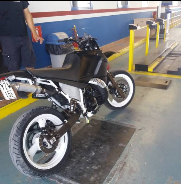

Einwandfrei durch TÜV... ich musste nur das nummerschild abschrauben der Prüfer hat mit klebeband befestigt in der richtigen Position wegen fotoarchiv danach hat selbst ein spiegel aufgesetzt dann wurde geprüft.
Danach habe ich das Schild in der richtigen position am radlauf wie hier üblich ist wegen Platzmangel.
Ordnungswidrig hier ist, nur wenn das nrschild verschmutzt ist.

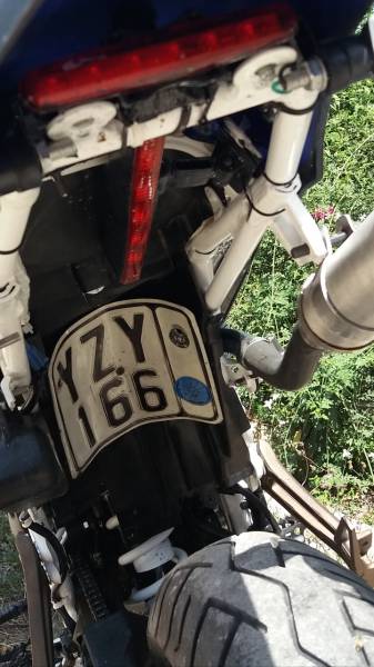

- inselzakynthos 2 tdr
- Beiträge: 220
Re: Alle aktive tdr Belgarda Mitglieder hier anmelden.
Nrschild am radlauf

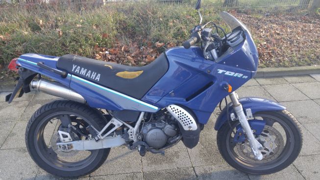

Hello!
My name is Paweł. I live in Poland.
I've recently bought tdr125r lightburner and need some info and advice. I'll make the topic
Cheers!
Cheers!

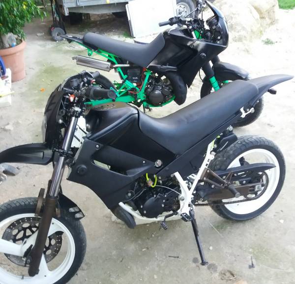

Ein Kurzer Treff gestern beim Service im tdr Stall in Zakynthos island.

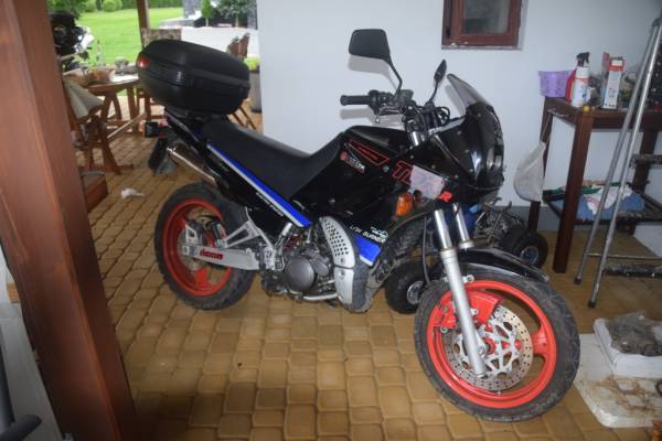

Hallo Leute,
Ich habe eine tdr 125 belgarda vor der Presse gerettet (umsonst, so viel glück muss man haben...), und würde sie gerne wieder fit machen. Habe sie aktuell noch nicht zuhause stehen, das dauert noch ein paar Monate.
Es scheint einiges zu tun zu sein, aber für die presse ist sie glaube ich zu schick. Es handelt sich um ein 3sh modell aus 2001 (?). Auf der Uhr stehen 28tkm. Zu allem anderen kann ich erst was sagen wenn ich sie bei mir stehen hab (habe keinerlei Info, konnte sie mir vorher jedoch 2-3 mal angucken, aber nicht starten (kein schlüssel, batterie tot usw))
Auf jeden Fall bräuchte ich ne ABE von ner 3SH, könnte mir da wer mit aushelfen?
Außerdem würde mich interessieren, ob jemand weiß wie viele Belgarda Modelle gebaut wurden
Vielen Dank schonmal
