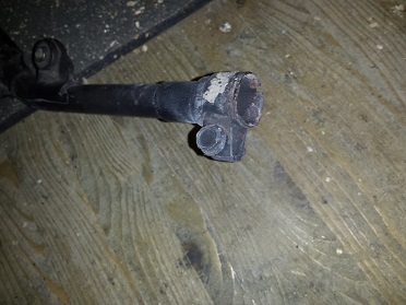

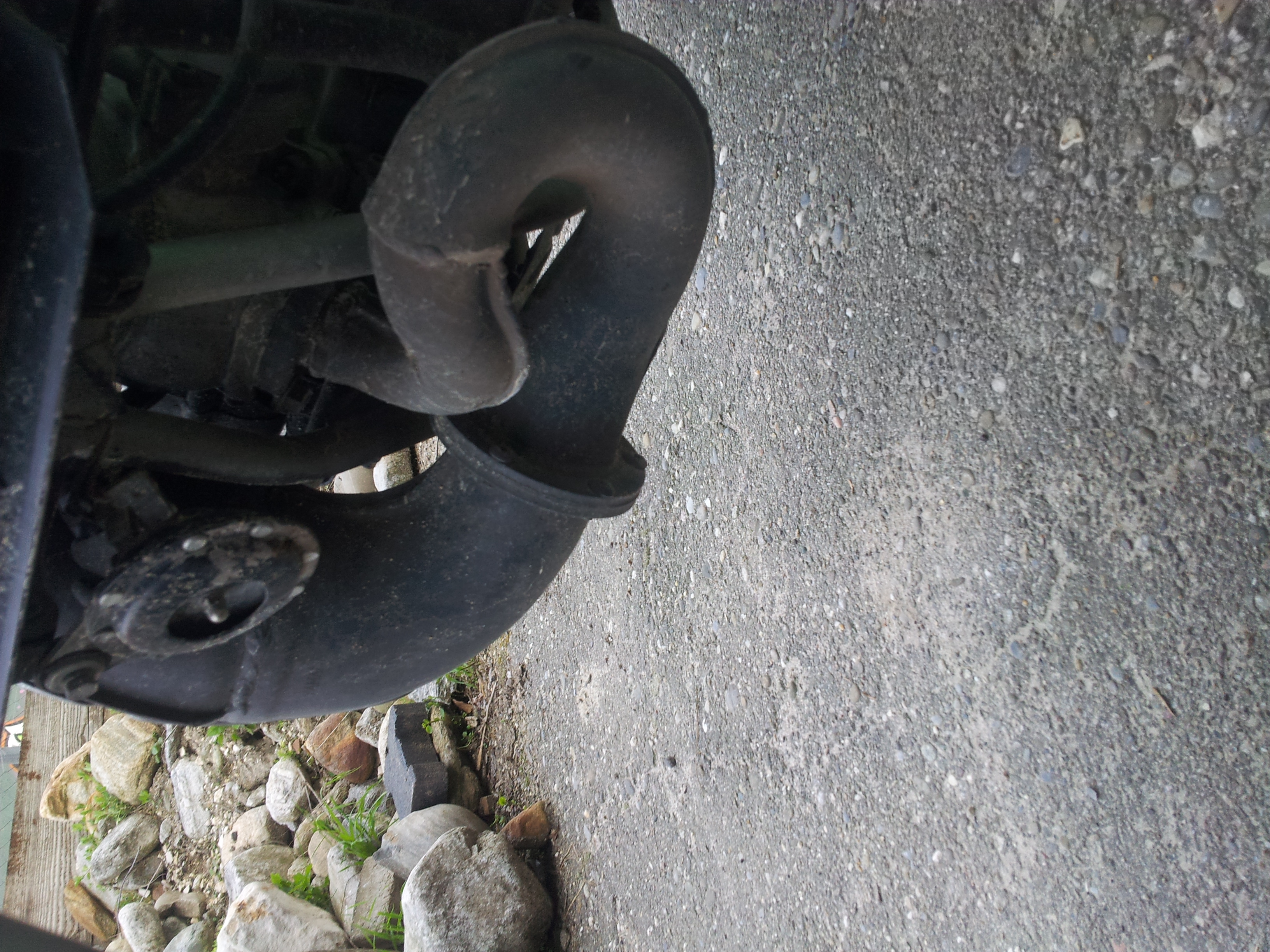

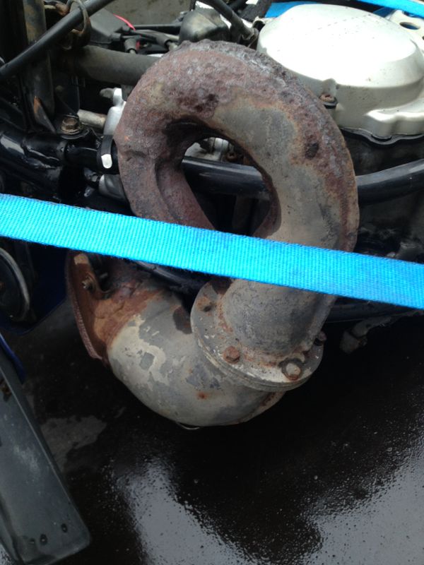

Neue erkenntnisse bezüglich der verschraubung (danke hier an noob999 fürs bild) am auspuff der tdr belgarda..
Dies ist der krümmer einer 92er DT R... Wem fällt was auf??
Gruss

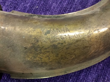

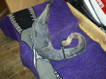

Soooooo... ich habe es schon ewig mal versprochen... nun werde ich nachholen, was ich versäumt habe. inkl. einer Enthüllung, die noch keiner gesehen hat.
Nämlich die Behandlung der Unterschiede der Auspuffanlage zwischen TDR 3XE / 3SH mit Gussfelgen und Speichenrädern, dazu der vergleich mit den Auspuffanlage der Tzr 125 4HE ( 4DL) und was der sinn der unterschiede ist. In der Schweiz hat die Tdr 3SH die Bezeichnung 3XE / 3XE2 je nach Modellausführung.
Zuerst mal die genau Aufspaltung der einzelnen Modellbezeichnungen mit deren einzelnen Besonderheiten. Bezeichnung Schweiz in Klammern:
TDR 3SH (3XE) : Speichenräder v./h. 18" / 17", Bremse vorne Links, hinten Rechts, Schwinge Baugleich Mit Dt 125.
Auspuff: Einteiliger Krümmer, Von aussen Augenscheinlich mit Katalysator, Endtopf von Dt125, gesteckt und mit Muffe abgedichtet.
TDR 3XE (3XE2) Gussräder v./h. 17" / 17". Bremse Vorne Rechts, hinten Rechts, Schwinge offenbar von Belgarda neu Konstruiert.
Auspuff: 2- Teiliger Krümmer, auf Höhe von "Kat" verschraubt, Endtopf aus Edelstahl Prüfnummer 3XE- 4753, Gesteckt und per
Schraubklemme verbunden, abgedichtet mit Graphitbuchse.
TZR 4DL (4HE) Gussräder v./h. 17" /17" Bremse vorne Rechts, Bremse hinten Rechts, Rahmen von TZR 250 3XV.
Auspuff: Lafranconi Auspuff, wie Original Ital. Modell 4DL, Krümmer geschraubt und mit Nummer 4HE-E4611-00 und
4He-E4610-00 , Endtopf geändert aus Edelstahl für Schweizer Zulassung, Prüfnummer 4HE- E4753 ( ja, dieselbe E-nummer wie bei der TDR
3XE, aber nicht derselbe Endtopf)
Nun zu der Geschichte Mit der Verschraubung.
Die Verschraubung rührt daher, dass der Schweizer Importeur damals für die jeweilige Anpassung der Motorräder an die Abgas und Geräuschvorschriften Verantwortlich war ( das galt auch für andere Hersteller und Modelle). Also wurde der Krümmer aufgeflext und angeblich ein Katalysator eingebaut, der geschlossene Krümmer hatte diesen angeblich schon drin. dasselbe Spiel wurde bei der TZR gespielt.
Nun DIE Enthüllung:
Alles Erstunken und Erlogen. der Kat war nie Vorhanden bei der TDR/ TZR Belgarda. Es wurde nur so getan als "OB" der Kat drin wäre, tatsächlich wurde er nie eingesetzt..... nun ja.. Stimmt nicht ganz... in der Tzr wurde tatsächlich ein Kat eingesetzt, kurz vor dem Endschalldämper.
Alles was ich hier behaupte wird mit Bildern bewiesen, vom Geschraubten Krümmer der TDR Belgarda und TZR Belgarda, sowie der Tdr Belgarda mit geschlossenem Krümmer in aufgeflextem Zustand.

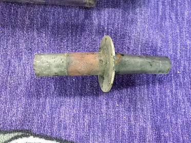

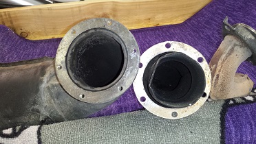

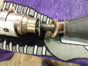

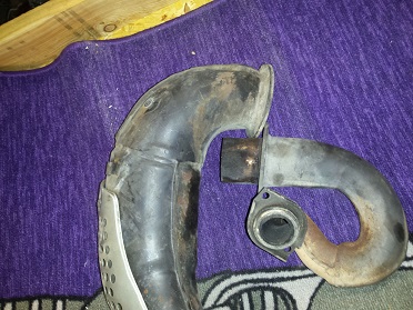

Der komplette Auspuff
Getrennt, Mit sichtbarer "Kat Einsatz und Befestigungsbuchse"
Ansicht in beide öffnungen des getrennten Auspuffs, weit und Breit kein Kat.
Der Flansch am Zylinder, Weit und Breit kein Kat UND kein Stauring zu sehen.
Die Klemmung zwischen endtopf und Krümmer Der Edelstahl Endtopf mit E- Nummer

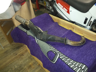

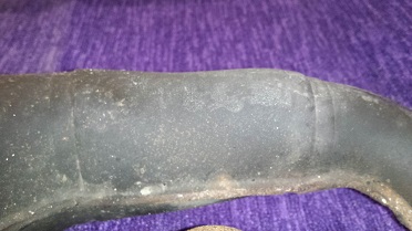

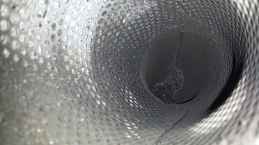

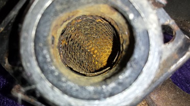

DeR Komplette Auspuff, Mit sichtbaren Schweissnähten auf Höhe des "KAT"
Nahaufnahme der Schweissnähte
Ansicht vom Krümmerflansch innerseitig, kein Stauring, dafür ein Lochblech
das lochblech hatt ja nicht sehr weit gereicht...
HIER der ANGEBLICHE Kat!!... Da War Nie Was drin, Nur das Popelige Lochblech ein wenig lochblech hoch Richtung Zylinder Kein Lochblech Richtung endtopf Die Verbindung zum Endtopf, hier realisiert per Gummi Muffe ( nicht angesteckt)

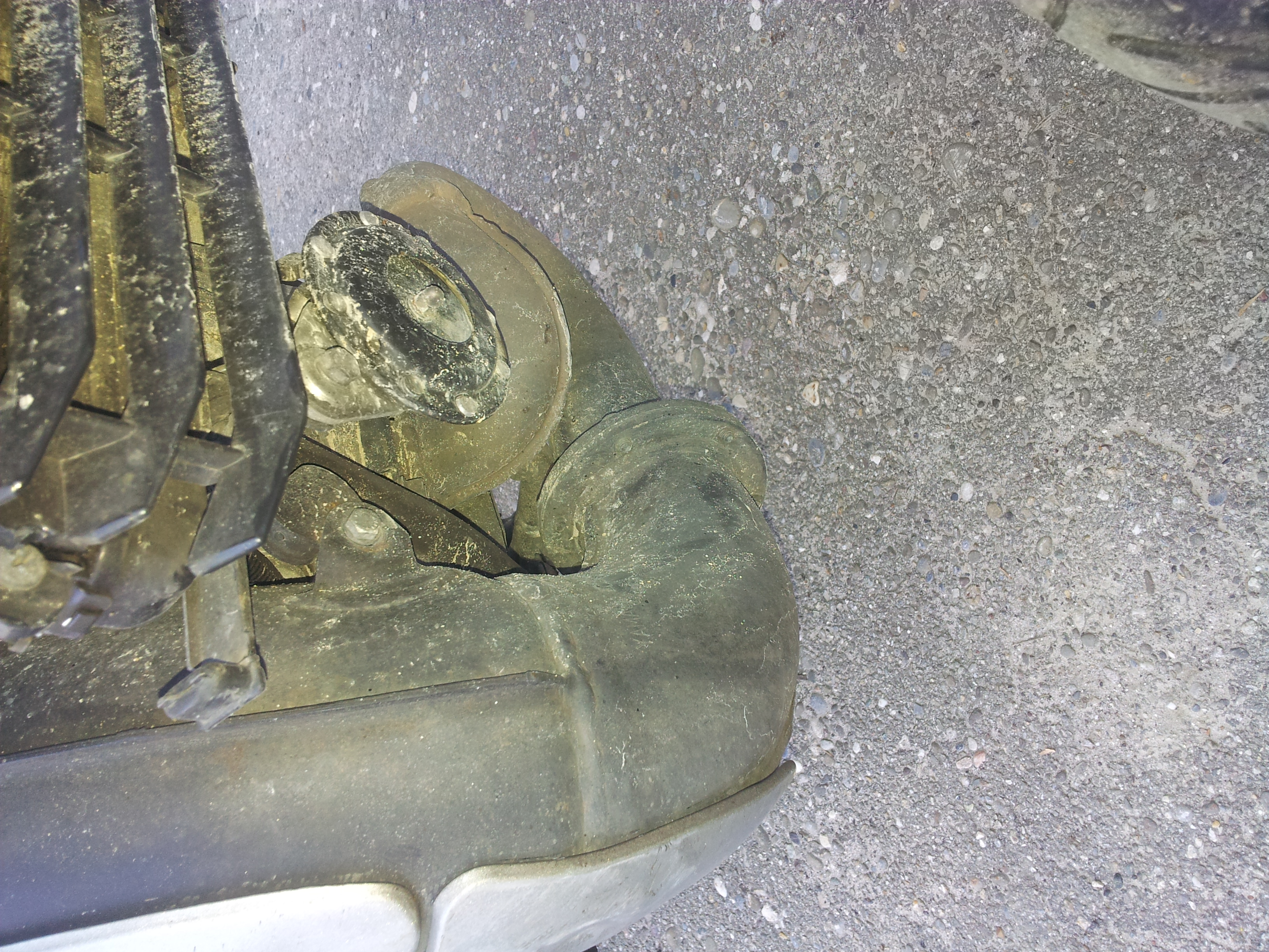

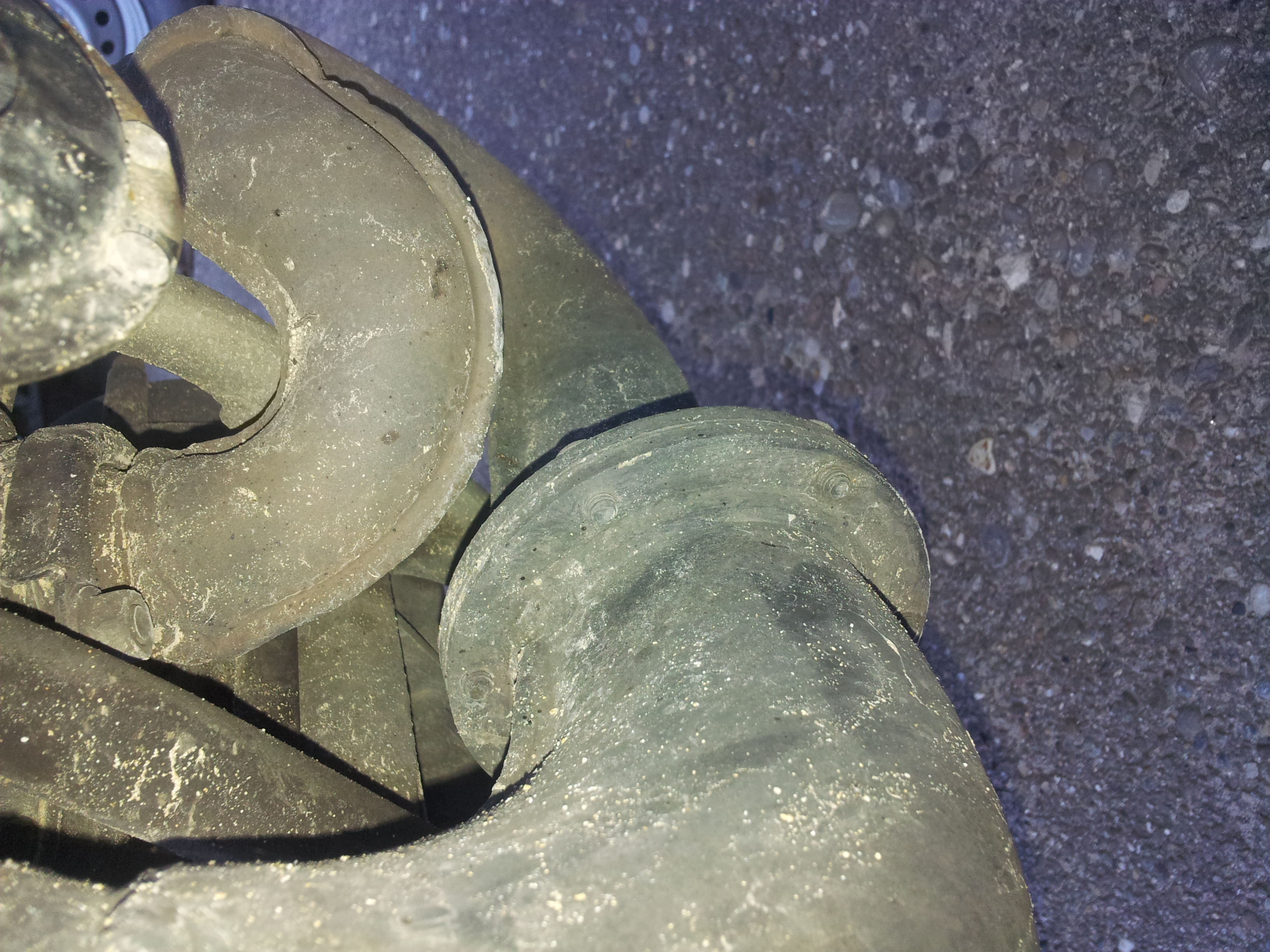

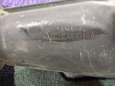

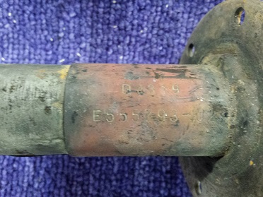

Der Komplette Auspuff Einer TZR 125 4HE ( ehemals 4DL in Italien und Deutschland)
Krümmer von Zylinder zum Reso Körper, mit E- Nummer
Reso Körper, E-Nummer fortgeführt von der Nümmer des Krümmers

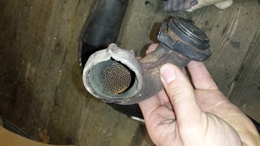

Hier Kommt nun der Hammer, der Verbindungsflansch zwischen Reso Körper und Endtopf, mit einer Verdächtigen Verengung
Hier ist ER.. der Ominöse Kat..
Nah aufnahmen des Kat Netzes
Sogar Mit E- Nummer

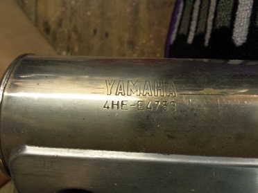

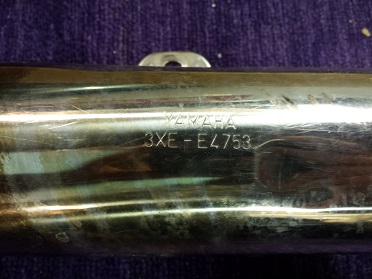

Noch der Endtopf, Passende Nummerzu r Tdr 3 XE nämlich E-4753, nur mit der Modellbezeichnung 4HE davor

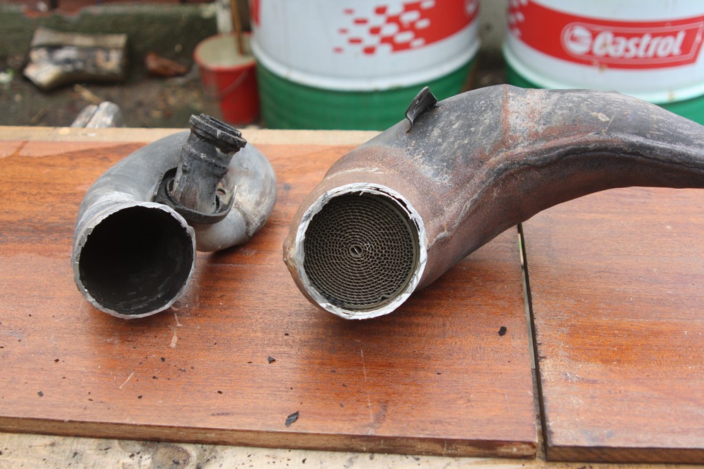

Ich steuer auch mal was dazu, nicht wirklich im Zusammenhang mit der Belgarda, aber bezüglich KAT, es gab definitiv solche Entgleisungen, den 2-Takter mit nem Blechkat zu erwürgen, hab mal nen Link ausgebuddelt, der das hässliche Teil richtig schön zeigt.SwissTdrDriver2 hat geschrieben:SO...
Ich habe geliefert, ...
Ein franz. Forum, gesegnet seien die, welche die Sprache beherrschen
Es handelt sich hier vermutlich um eine TDR 4GX (bis1996): http://retro02.soforums.com/t4842-Resta ... 30#p109677
- SwissTdrDriver2
- Beiträge: 29
- Registriert: 20. November 2015, 13:16
- Wohnort: Basel, Schweiz
Re: belgarda verschiedene krümmer?!
Hallo Schubsi
Danke für den wertvollen beitrag, bezüglich des französischen forums. Ich hatte bisher leider noch keinen auspuff einer 4gx vor der flinte, weiss aber aus eigen erfahrung, dass die jap. Tdr bei uns in der schweiz ab ca 90 kmh sehr zäh wurde... (durfte vor bald 8 jahren mal die von nen kumpel schnell testen, da wurde ich süchtig nach 125ccm 2 takt^^).
Es kann gut sein, das der kat bei den japanischen ausführungen 4gw/4gx und 5an in der schweiz ebenso verwendung fand.
Bei den Belgardas habe ich nun wohl zweifelsfrei bewiesen, dass die maschinen damals nie gedrosselt wurden...
Es wurde nur so getan als ob.
Wahrscheinlich wurde zur homologation tatsächlich eine maschine mit kat etc. gebaut, dann an der Mfk ( tüv) zugelassen, und der rest wurde nur optisch gedrosselt...

Hier noch die bilder aus dem französchischen Forum.
Ich denke jeder kann sich selbst denken, wie der krümmer dadurch gewürgt wird..
