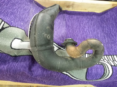

Soooooo... ich habe es schon ewig mal versprochen... nun werde ich nachholen, was ich versäumt habe. inkl. einer Enthüllung, die noch keiner gesehen hat.
Nämlich die Behandlung der Unterschiede der Auspuffanlage zwischen TDR 3XE / 3SH mit Gussfelgen und Speichenrädern, dazu der vergleich mit den Auspuffanlage der Tzr 125 4HE ( 4DL) und was der sinn der unterschiede ist. In der Schweiz hat die Tdr 3SH die Bezeichnung 3XE / 3XE2 je nach Modellausführung.
Zuerst mal die genau Aufspaltung der einzelnen Modellbezeichnungen mit deren einzelnen Besonderheiten. Bezeichnung Schweiz in Klammern:
TDR 3SH (3XE) : Speichenräder v./h. 18" / 17", Bremse vorne Links, hinten Rechts, Schwinge Baugleich Mit Dt 125.
Auspuff: Einteiliger Krümmer, Von aussen Augenscheinlich mit Katalysator, Endtopf von Dt125, gesteckt und mit Muffe abgedichtet.
TDR 3XE (3XE2) Gussräder v./h. 17" / 17". Bremse Vorne Rechts, hinten Rechts, Schwinge offenbar von Belgarda neu Konstruiert.
Auspuff: 2- Teiliger Krümmer, auf Höhe von "Kat" verschraubt, Endtopf aus Edelstahl Prüfnummer 3XE- 4753, Gesteckt und per
Schraubklemme verbunden, abgedichtet mit Graphitbuchse.
TZR 4DL (4HE) Gussräder v./h. 17" /17" Bremse vorne Rechts, Bremse hinten Rechts, Rahmen von TZR 250 3XV.
Auspuff: Lafranconi Auspuff, wie Original Ital. Modell 4DL, Krümmer geschraubt und mit Nummer 4HE-E4611-00 und
4He-E4610-00 , Endtopf geändert aus Edelstahl für Schweizer Zulassung, Prüfnummer 4HE- E4753 ( ja, dieselbe E-nummer wie bei der TDR
3XE, aber nicht derselbe Endtopf)
Nun zu der Geschichte Mit der Verschraubung.
Die Verschraubung rührt daher, dass der Schweizer Importeur damals für die jeweilige Anpassung der Motorräder an die Abgas und Geräuschvorschriften Verantwortlich war ( das galt auch für andere Hersteller und Modelle). Also wurde der Krümmer aufgeflext und angeblich ein Katalysator eingebaut, der geschlossene Krümmer hatte diesen angeblich schon drin. dasselbe Spiel wurde bei der TZR gespielt.
Nun DIE Enthüllung:
Alles Erstunken und Erlogen. der Kat war nie Vorhanden bei der TDR/ TZR Belgarda. Es wurde nur so getan als "OB" der Kat drin wäre, tatsächlich wurde er nie eingesetzt..... nun ja.. Stimmt nicht ganz... in der Tzr wurde tatsächlich ein Kat eingesetzt, kurz vor dem Endschalldämper.
Alles was ich hier behaupte wird mit Bildern bewiesen, vom Geschraubten Krümmer der TDR Belgarda und TZR Belgarda, sowie der Tdr Belgarda mit geschlossenem Krümmer in aufgeflextem Zustand.

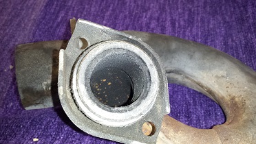

Der Flansch am Zylinder, Weit und Breit kein Kat UND kein Stauring zu sehen.
auspuff motorflansch.jpg (50.86 KiB) 21401 mal betrachtet

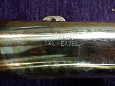

Der Edelstahl Endtopf mit E- Nummer
Endtopf 3XE 4753.jpg (47.86 KiB) 21401 mal betrachtet

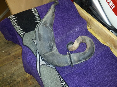

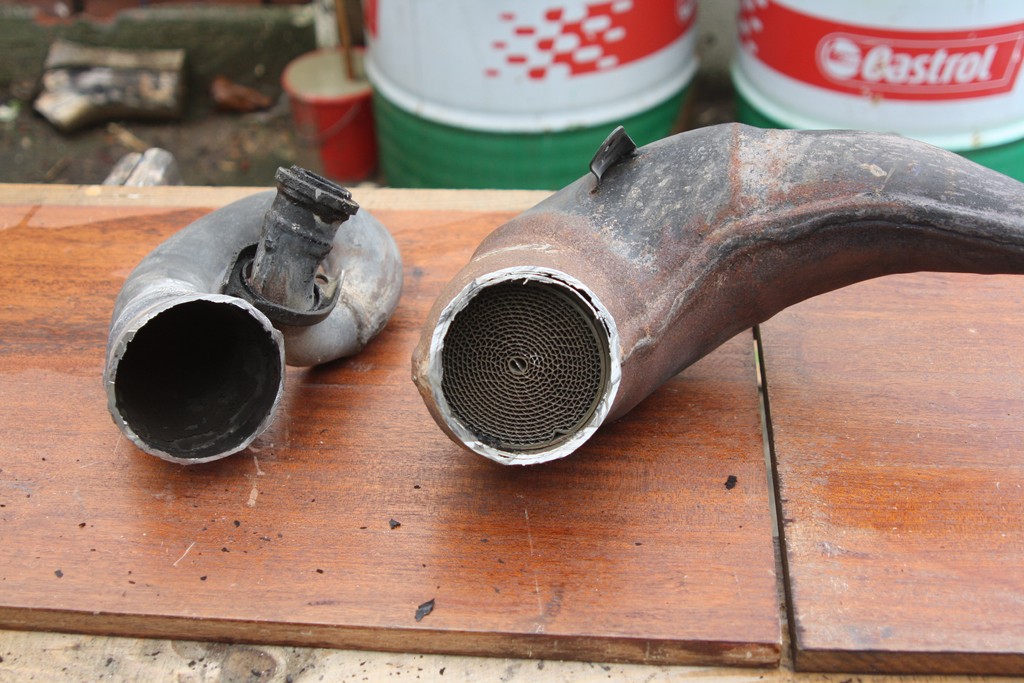

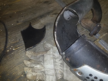

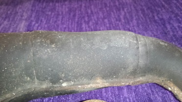

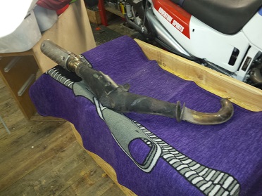

DeR Komplette Auspuff, Mit sichtbaren Schweissnähten auf Höhe des "KAT"
Auspuff komplett.jpg (64.32 KiB) 21401 mal betrachtet
Nahaufnahme der Schweissnähte
Kat von aussen.jpg (40.66 KiB) 21401 mal betrachtet

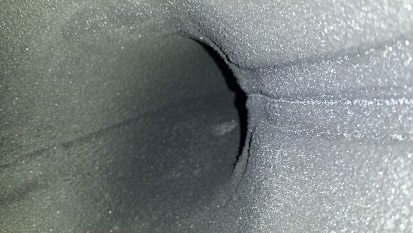

Ansicht vom Krümmerflansch innerseitig, kein Stauring, dafür ein Lochblech
das lochblech hatt ja nicht sehr weit gereicht...
Kat bei Flansch motor.jpg (40.45 KiB) 21401 mal betrachtet

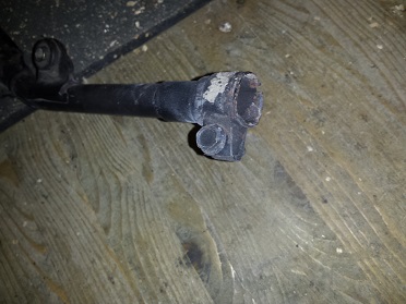

HIER der ANGEBLICHE Kat!!... Da War Nie Was drin, Nur das Popelige Lochblech
Kat Offen.jpg (59.93 KiB) 21401 mal betrachtet
ein wenig lochblech hoch Richtung Zylinder
Kat richtung motorflansch.jpg (43.63 KiB) 21401 mal betrachtet
Kein Lochblech Richtung endtopf
Kat richtung endtopf.jpg (51.25 KiB) 21401 mal betrachtet

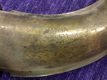

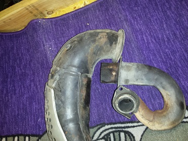

Der Komplette Auspuff Einer TZR 125 4HE ( ehemals 4DL in Italien und Deutschland)
Auspuff komplett.jpg (58.66 KiB) 21401 mal betrachtet

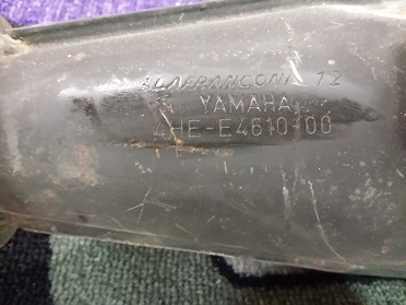

Krümmer von Zylinder zum Reso Körper, mit E- Nummer
Auspuff Krümmer vorne.jpg (52.82 KiB) 21401 mal betrachtet
Reso Körper, E-Nummer fortgeführt von der Nümmer des Krümmers

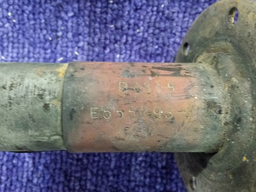

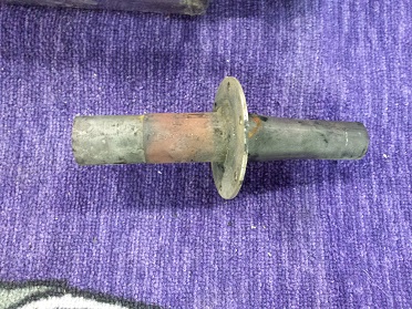

Hier ist ER.. der Ominöse Kat..
Kat Komplett.jpg (79.37 KiB) 21401 mal betrachtet
Nah aufnahmen des Kat Netzes
Kat Netz.jpg (50.62 KiB) 21401 mal betrachtet
Sogar Mit E- Nummer
Kat E- Nummer.jpg (57.35 KiB) 21401 mal betrachtet

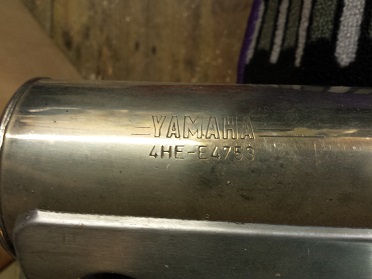

Noch der Endtopf, Passende Nummerzu r Tdr 3 XE nämlich E-4753, nur mit der Modellbezeichnung 4HE davor

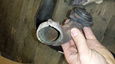

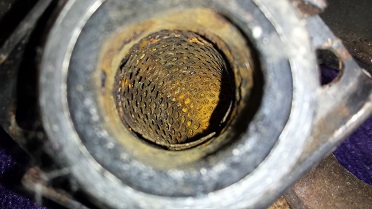

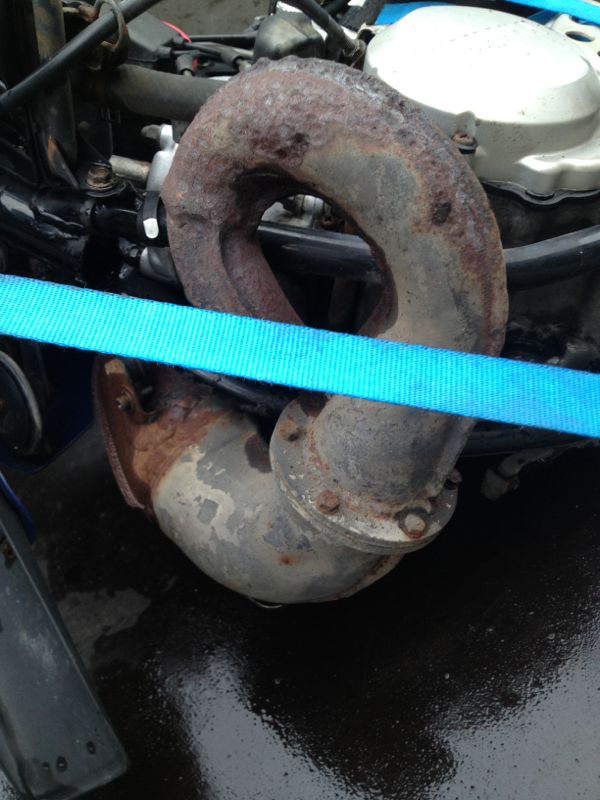

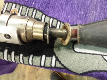

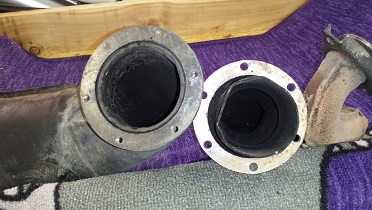

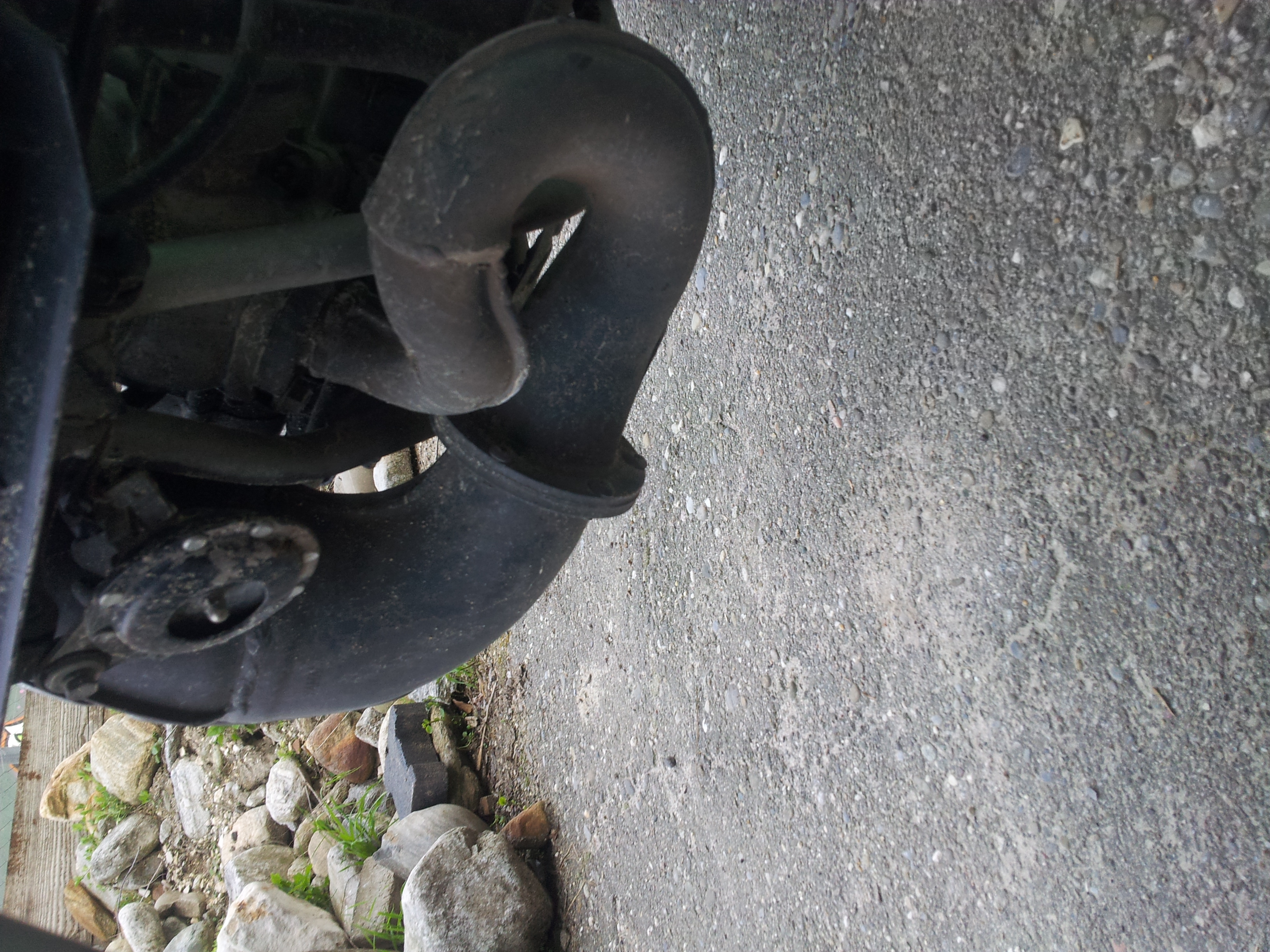

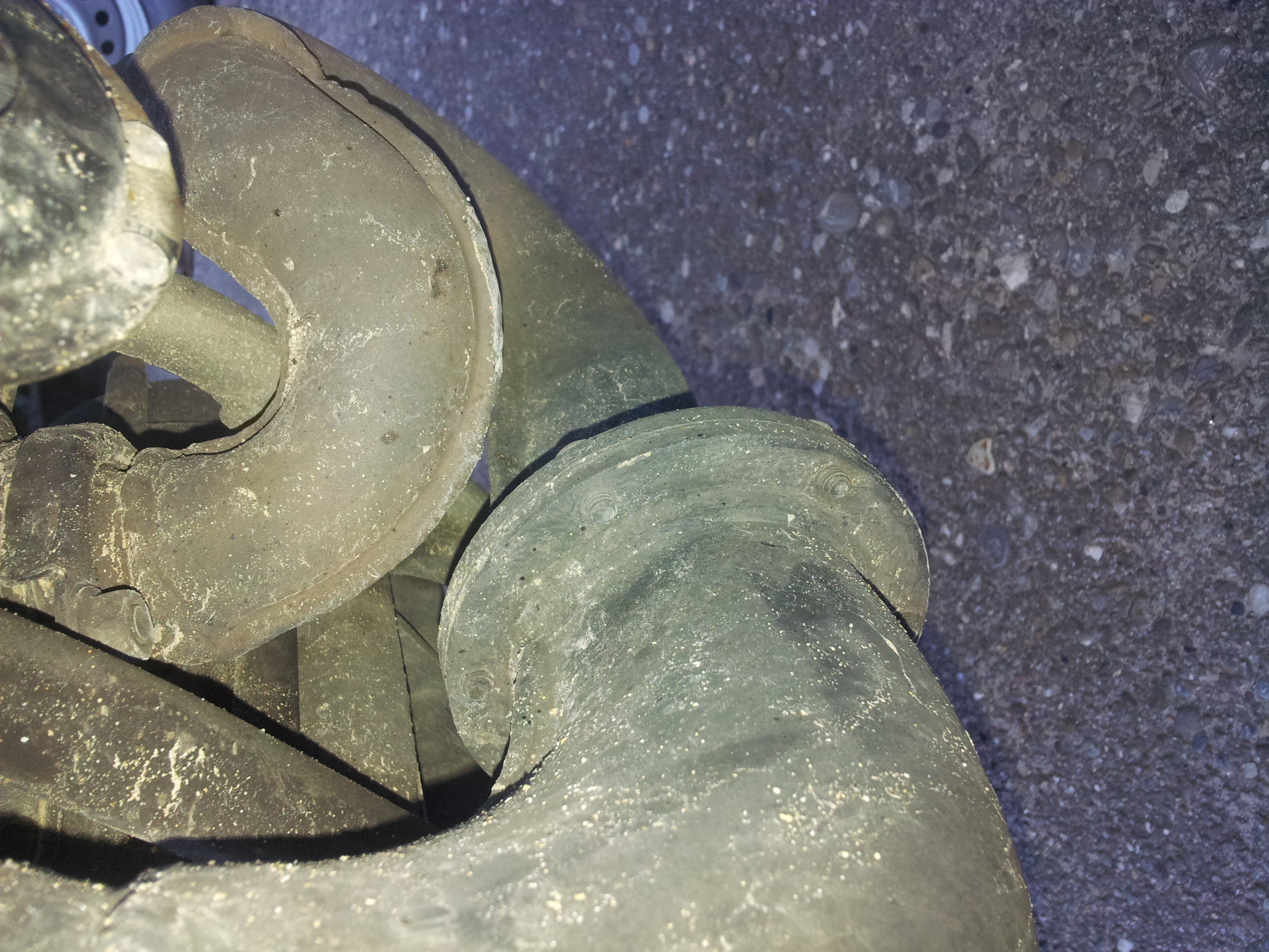

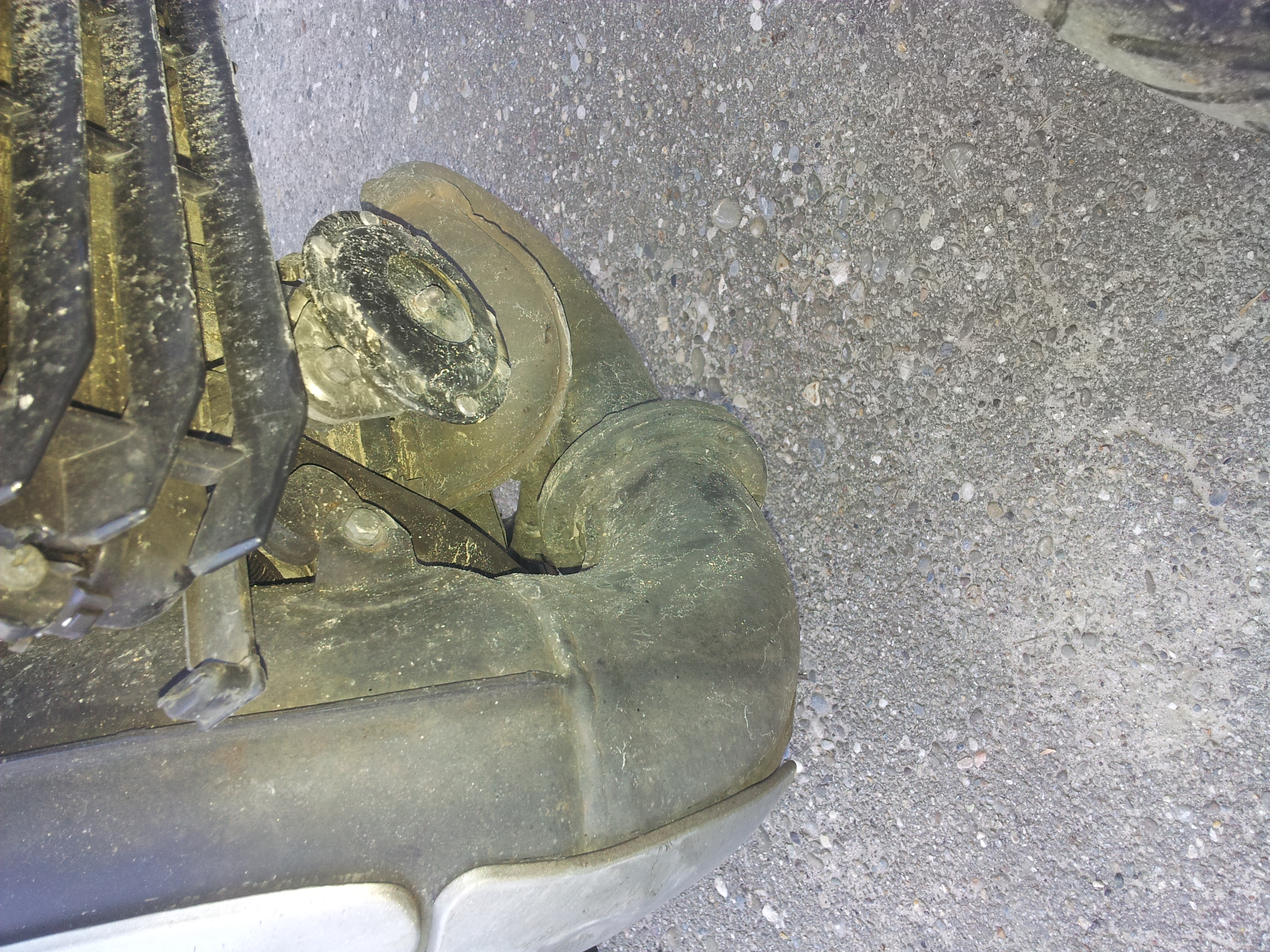

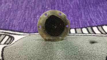

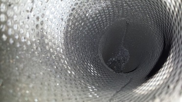

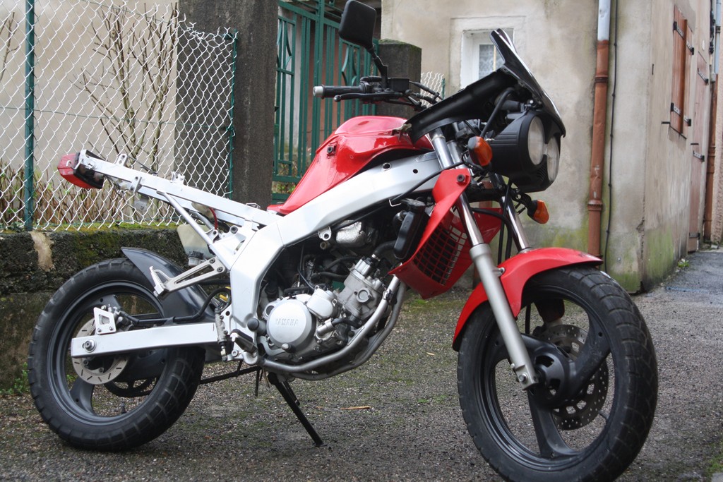

Ich steuer auch mal was dazu, nicht wirklich im Zusammenhang mit der Belgarda, aber bezüglich KAT, es gab definitiv solche Entgleisungen, den 2-Takter mit nem Blechkat zu erwürgen, hab mal nen Link ausgebuddelt, der das hässliche Teil richtig schön zeigt.
Ein franz. Forum, gesegnet seien die, welche die Sprache beherrschen ;)
Es handelt sich hier vermutlich um eine TDR 4GX (bis1996): http://retro02.soforums.com/t4842-Resta ... 30#p109677

Hier noch die bilder aus dem französchischen Forum.
Ich denke jeder kann sich selbst denken, wie der krümmer dadurch gewürgt wird..
