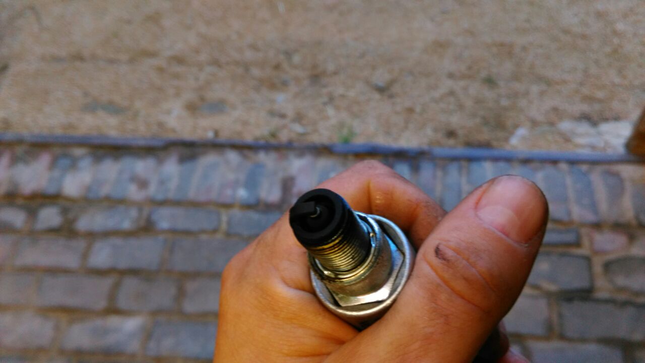

Gestern abend habe ich die Dichtungen gewechselt. Allerdings sehen mir Kerze und Kolben eher nach zu fettem Gemisch aus:
Die Dichtungen sahen auch alle in Ordnung aus. Bleibt die Frage, was nun die Ursache für die mangelnde Leistung ist.

Leider zeigst Du mir nur eine schwarze Kerze...karl toffel hat geschrieben:Bleibt die Frage, was nun die Ursache für die mangelnde Leistung ist.
Was soll ich davon ableiten? Na gut, ich versuchs mal:
Ruß bedeutet schlechte Verbrennung, ja, auch das Gemisch kann zu fett sein, aber dann würde der Motor in hohen DZ "viertakten", davon hast Du aber nix erzählt, so dass ich ganz eindeutig daraus schließen muss: Da gibt es noch ein anderes Problem...
Verrate mir doch mal, was Du da so gesehen hast:Kolben und Zylinder sind auch in gutem Zustand.
