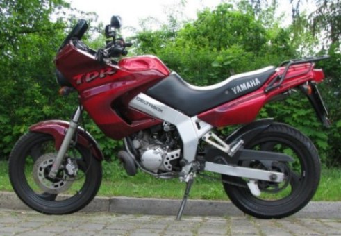

Glückwunsch! Wir haben beide den selben Typ, meine liegt 17 Fahrzeuge dahinter ;) Willste mal sehen, wie Deine richtig aussah?

Häufigster Grund für einen Naked-Umbau ist vermutlich ein Sturz, der erhebliche Spuren hinterlassen hat. Da die Verkleidungsteile ein kleines Vermögen kosten (wenn man sie nicht zufälligerweise gebraucht erhaschen kann), kommt der eine oder andere auf abwegige Gedanken... Die aufwändige Airbrush-Lackierung spricht nicht unbedingt dagegen (ohne dieses optische Hilight gefiel sie vielleicht nicht so sehr) ;)
Es kann sein, dass der komplette Block ersetzt wurde (macht man eigentlich nur selten), wenn Deine Laufleistung stimmt (Serviceunterlagen plausibel? TÜV-Berichte enthalten z. B. die History bezügl. KM-Stand), ist ein kapitaler Motorschaden eigentlich (!) unwahrscheinlich, es sei denn es gab einen wilden Fresser, der die KW in Mitleidenschaft zog (obwohl, eine Überarbeitung durch Norman Opitz kostet keine Unmengen, aber wissen muss man das eben, bei Yamaha gibts nur Apothekenpreise)...
Könnte sein, dass nur der Seitendeckel getauscht wurde, vielleicht wegen Schleifspuren (Sturz?), und es war grad nur der eines etwas älteren Modells auf dem freien Markt erhältlich.
Die einstellbare Pumpe ist nicht von Nachteil, die funktioniert genauso zuverlässig wie neuere Variante. So sieht das äußerlich aus, wenn der korrekte Seitendeckel montiert ist:
Beim Erwerb eines so modifizierten Gefährts muss man mit allem rechnen. Zumindest können wir davon ausgehen, dass da nen Tick mehr als sonst dran geschraubt wurde und wahrscheinlich nicht ohne Grund (Sturz retuschieren oder wieder fahrbar machen)...

Dass die Kiste mal gelegen hat, war auch meine Theorie für den Umbau. Wenn ich mal an Verkleidungsteile und einen Tank komme, baue ich wieder zurück, weil mir die original Optik viel besser gefällt. Diese hier war eben verfügbar und sehr günstig zu haben. Dass das die Katze im Sack war, war mir bewusst und ist für mich kein Problem.
An der rechten Soziusfußraste sieht man noch Sturzspuren, der Rest wurde ordentlich beseitigt.
