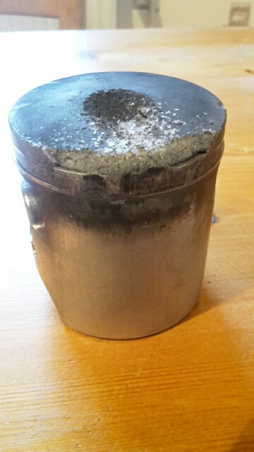

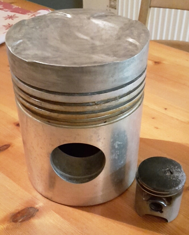

Es sieht nicht so aus, als seien Fremdkörper im Brennraum gewesen.
Wobei Du 3 mal auf Holz klopfen solltest: Schwein gehabt, denn wenn der Kolbenboden zerbröselt, gibts noch mehr Folgeschäden inklusive der Chance, dass sich Brocken im Kurbelgehäuse niederlassen, dort kleben bleiben und nach ner frischen Motorinstandsetzung sich wieder ablösen und im Motorraum wilde Sau spielen...
Aber letzteres passiert eigentlich nur, wenn der Motor richtig lange bei hoher (Innen-)Temperatur betrieben wurde. An der Temp-Anzeige ist hiervon nichts oder nur kaum etwas festzustellen. Wenn dann der Kolbenboden lange Zeit "weichgekocht" wurde, dann lösen sich gerne Brocken an der Kante zum Auslass hin...

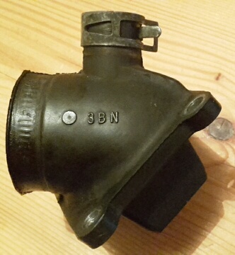

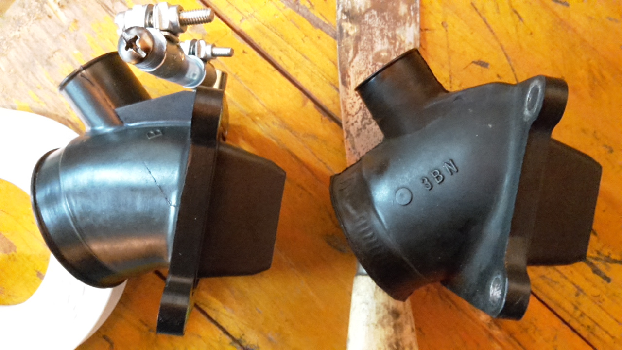

Wie schon erwähnt, den Ansaugtrakt genauestens untersuchen und jegliche Möglichkeit, wo da was undicht sein könnte, unbedingt ausschließen.
Der Ansaugstutzen dürfte mit diversen Modellen identisch sein, ganz billig dürfte der nicht sein, aber kein Vermögen kosten... Schau Dich evtl. auch bei BTS (Biketeile-Service.de) um, die machen teilweise recht gute Kampfpreise und liefern häufig auch original Herstellerteile aus. Bisher - wenn ich nicht sicher war - konnte ich mich bei der Bestellhotline erkundigen, ob das Teil wirklich das gesuchte ist... Nett waren die Leute bisher immer, also keine Scheu. Erwarte aber nicht, dass Du von denen Support für die Reparatur erhalten kannst, die verkaufen die Teile nur ;)
Manchmal wird man auch bei Oliver Bock "lufika" (ebay-Shop) fündig, der inseriert auch bei Kleinanzeigen --> Klick!, ab und zu ist der aber auch ein wenig teurer als andere. Soweit ich mich erinnere, kennt er sich aber auch etwas mit den Yamaha-Minarelli-Motoren aus oder zumindest recht gut mit dem Sortiment, was man so als Ersatzteile aktuell auf dem Markt bekommen kann...

Yo, ist ja auch eindeutig: Das Kolbenmaß wird weiter unten am Kolbenhemd genommen, hierhin kann der Kolben etwas Wärme abgeben, da unten verzieht sich der Kolben aber am meisten bei Erwärmung, obenrum ist er meist recht stramm, muss er auch, sonst ist keine anständige Komperession zu erreichen. Geklemmt/gerieben hat er auch im oberen Bereich, was ziemlich eindeutig ein Hitzeproblem ist. Ein solches eindeutiges Hitzeproblem kann nur durch erheblich zu mageres Gemisch verursacht werden.

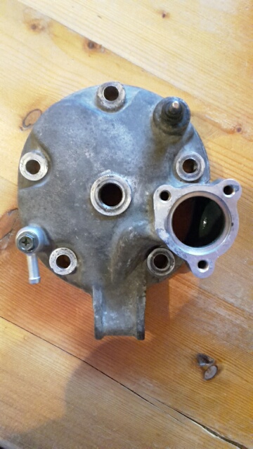

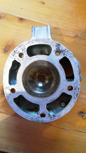

Quetschkante
So fürchterlich wissenschaftlich habe ich mich auch noch nicht damit auseinandergesetzt, aber es gibt ja einige Erklärungen im Netz, mit denen man weiterkommen könnte. Grundsätzlich muss man sich damit auch gar nicht auseinandersetzen, solange man immer die Originalteile einsetzt. Irgendwie frage ich mich schon, wie die (in oder bei Belgarda) beim Serienmotor 20 kW erreichen wollen. Meinen Erfahrungen nach müsste man schweinemäßige Drehzahlen abrufen, einen speziellen Rennauspuff verwenden, verschärfte Steuerzeiten haben, u.s.w. was dann zur Folge haben müsste, dass die TDR im Alltagsbetrieb gar nicht mehr fahrbahr wäre (weil man den Motor immer wie bekloppt hochjagen müsste (im unteren DZ-Bereich muss man nämlich Verschlechterungen in Kauf nehmen, um so eine Peak-Leistung erreichen zu können))...

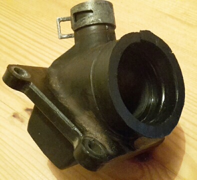

Der Ansaugstutzen scheint mir (momentan) des Rätsels Lösung zu sein.

Der erste Klemmer ist, denke ich auf die falsche Bedüsung zurück zu führen. Der Kolben war sichtlich schon länger zu heiß gefahren. Zumindest sah er so aus.
Der zweite, extrem schnelle Klemmer, denke ich ist der falschen Bedüsung in Zusammenhang mit großem Potential für Falschluft zuzuschreiben (aber vielleicht ist hier ja auch die Hoffnung Vater des Gedankens…)

Fremdkörper im Brennraum:
JO, SCHWEIN GEHABT!

Der Ansaugstutzen ist definitiv hinüber! Hier versuche ich gerade bei einem privaten Schlachter über Bucht Kleinanzeigen einen Austausch zu besorgen. Es könnte natürlich sein, dass der Ansaugstutzen mit diversen anderen Modellen identisch ist. Ich habe aber keine Ahnung, wie ich das herausfinden kann.
Einen Anbieter der 3SH-Teile verkauft habe ich bisher nur bei Schlachtern gefunden.
‘lufika‘ werde ich über die Bucht mal anschreiben.

Quetschkante:
Die werde ich versuchen beim nächsten Zusammenbau mittels verschiedener Fußdichtungen hin zu bekommen. Zumindest einigermaßen. Ich weiß ja nichtmal, wie hoch sie eigentlich sein müsste. Damit möchte ich mich eigentlich gar nicht auseinander setzen – wenn ich nur wüsste, welches die richtigen zu verbauenden Originalteile sind…

Der Kolben weißt außer den Klemmspuren keine weiteren Spuren auf. Ich denke, ich hätte gehört oder gespürt, wenn da irgendwas aufgrund Längung des Pleuels vorgefallen wäre.

Ansaugstutzen:
Schau, dass Du einen neuen bekommst. Das dauert evtl. etwas länger, aber es lohnt sich. Die gebrauchten sind oftmals an den Oberflächen schon rissig, wenn man sie biegt. Das mag vielleicht noch nicht schlimm sein, aber Du ärgerst Dich nur. Schau auch mal auf die französischen Ebay-Seiten. In Frankreich sind die Belgardas auch viel gelaufen. Die Bezeichnung dort lautet 3XD.

Zeig uns mal bitte Deinen Zylinderkopf! von oben (Deckel, ggf. Beschriftung) und unten (Brennraum)... per Foto, klar, ne :)
Hab auf ner DT-Wiki-Seite (Klick!) gesehen, dass es durchaus erhebliche Unterschiede beim Kopf gibt: Mit und ohne Verwirbelungsrille (im Squish-Bereich, also am Rand wo gequetscht wird), demnach sollte man sich dann vielleicht auch für das passende Dichtungs-Kit entscheiden, je nach dem, wie groß der Brennraum ist (von wegen Verdichtungsverhältnis).
Edith: Nicht alle Angaben auf dieser DTpedia-Seite für bare Münze nehmen !!! Ich denke, der Verfasser hat sich in 2-3 Fällen geirrt... ;) Ist ja auch nur ein Anhaltspunkt bzw. eine Verdeutlichung, dass es Unterschciede gibt (besonders bezügl. Größe des Brennraums) und dass man das berücksichtigen muss...

Ansaugstutzen:
Natürlich hätte ich am liebsten einen neuen Ansaugstutzen. Mit dem der 4GW/5AN ist er nicht kompatibel! Mit den Ansaugstutzen der DT muss ich ausprobieren. Auf französischen ebay-Seiten habe ich mich noch nie rumgetrieben. Mein Französisch liegt so etwa bei 0,5 %...
Da bekomme ich eher eine Waschmaschine als’n Ansaugstutzen geliefert!

Naja, Kurbelgehäuse auswaschen auch… Ist sicherer (siehe Bild Kolben vom ersten Klemmer).

Bilder vom Zylinderkopf hänge ich an!

Dein Kolbenbild ist übrigens auch der Hammer, haben "wir" wohl ein wenig untertrieben von wegen kleines Löchlein in den Kolben gebrannt, he?

Der Kopf dürfte wohl noch original sein, ziemlich alt, das gute Stück, so ganz ohne Kennzeichnung, von der Bauart würde ich ihn als 3BN bezeichnen, auf alle Fälle für nen "domed" Kolben geeignet und vorgesehen. Ich kann so natürlich nicht einschätzen, wieviel Rauminhalt der Brennraum hat. Im Zweifelsfall würde ich die dicke Kopfdichtung der Blechdichtung vorziehen und nur bei zu geringer Leistung versuchsweise auf ne Blechdichtung wechseln.
Das scheint ja tatsächlich das gute, alte Belgarda-Raketentriebwerk zu sein. Da lohnt es sich wohl, den Bock am Leben zu halten!

Ja, das Kolbenbild…
Tatsächlich ist in der eingebrannten Delle im Kolbendach nur ein kleines Loch von maximal einem halben Millimeter. Aber meine Beschreibung des Kolbenbildes war definitiv unzureichend. Sorry!

Die Bilder vom Ansaugstutzen bei ebay habe ich jetzt auch gesehen. Da waren nur drei Bilder in der Voransicht mit einem Pfeil daneben für die weiteren. Das habe ich erst nicht gerallert. Diese weiteren Bilder habe ich jetzt auch gefunden…
Der Ansaugstutzen ist nicht identisch, könnte aber mir etwas Nacharbeit passen. Ich habe einen für 24,-- Euro bei Biketeile-Service bestellt. Mal sehen, ob ich den verwenden kann.
Das Originalteil hat die Nummer 3SH-E3565-00 und ist leider nirgendwo mehr erhältlich.

Ansaugstutzen
Ich bin mir nicht sicher, aber ich denke dass der von Dir abfotografierte Ansaugstutzen nicht mehr original Yamaha ist, denn auf diesen Teilen steht in der Regel eine typenbezogene Bezeichnung drauf (bei meinem Ebay-Beispiel "3ET"). Auf Deinem Foto habe ich aber nur "ø 28" entdecken können und tippe daher, dass es sich um ein "Tuning-Nachrüstteil" handelt.
Da Du Deinen Stutzen nicht rundherum fotografiert hast, kann ich leider nicht unterscheiden, was denn bei Dir passen würde oder nicht. Grob sah der vorgeschlagene danach aus, dass er passen könnte, also schräge Vergasermontage, YEIS-Behälter-Anschluss nach oben und irgendwo ein kleiner Stutzen für die Frischöl-Einleitung...
Wenn Du bei der Suche noch weitere Unterstützung brauchst, musst Du den alten Stutzen nochmal ausführlicher dokumentiert hier reinstellen... 8)

Der Ansaugstutzen ist auch angekommen. Er ist schon ein klein wenig anders (e bissi kürzer) als das Originalteil, das leider nicht mehr neu erhältlich ist. Ich hoffe aber mal, dass es mit dem Teil irgendwie hinkommt.
Versuch macht kluch…
Ich habe den alten Stutzen genauer fotografiert und hänge die Bilder mal an diesen Beitrag an.

Von welchen Beträgen sprechen wir denn? Geht es um den Teil, der im Kurbelwellengehäuse steckt?
Ist auf dem neunen Ansaugstutzen eine Bezeichnung drauf?

der neue Stutzen ist am Vergaser-Flansch etwa 6-7 mm kürzer und auch etwas anders geformt. Ich habe den Motor vorhin mal in den Rahmen gehängt und Membran-Ansaugstutzen-Vergaser-Luftfilter-Einheit angeschraubt. Es geht, aber es ist nicht wirklich 100 % spannungsfrei wie im Original. Aber ich denke, ich werde es ausprobieren. Ich bleibe jedenfalls auch weiterhin auf der Suche nach einem original Ansaugstutzen…
Der Teil im Kurbelwellengehäuse ist nahezu identisch.
Ich habe die beiden Stutzen mal nebeneinander gelegt und fotografiert. Das Bild lade ich mit hoch.
Den neuen Stutzen habe ich, wie von Schubsi verlinkt, bei BTS bestellt. Als Bezeichnung steht nur 3ET drauf.
Und dass ich jetzt jeden Kolbenkrümel erwischt habe – das hoffe ich auch… :drinking:
Übrigens habe ich zu Weihnachten einen Übergröße-Kolben geschenkt bekommen. Ich habe aber die Befürchtung, dass der nicht mal für ‘ne Belgarda passt… :lol:
