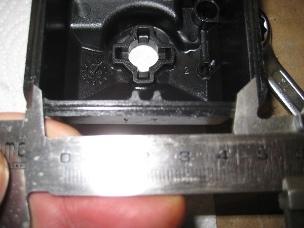

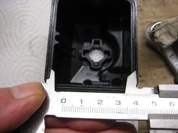

Re: DellOrto PHBH 28 VS
june hat geschrieben:ca. 1,5 mm stark und ca. 35-40 mm schätze ich
Hey June,
hab gestern mal den Dellorto PHBH Schwimmerkammer Deckel vermessen.
Hier meine Maße: ca. 64x54 und Materialstärke könnte mit 1,5 hinhauen.
Hab meine Dichtung nicht rausgepuhlt, aber vermute diese hat wie üblich eine rechteckige Form, und ich würde daher keinen O Ring dort verbauen sondern eine Orginale.
IMG_6907_1 (3).JPG (78.78 KiB) 43524 mal betrachtet
IMG_6907_1 (2).JPG (86.18 KiB) 43524 mal betrachtet

hi helmut, danke für deine bemühungen. ja, seh ich auch so, dass der gummi quadratischen durchschnitts ist. dachte nur, meiner hat sich der form angepasst. also doch stein dinse und kompletten satz bestellen.......grrrrrr...........
