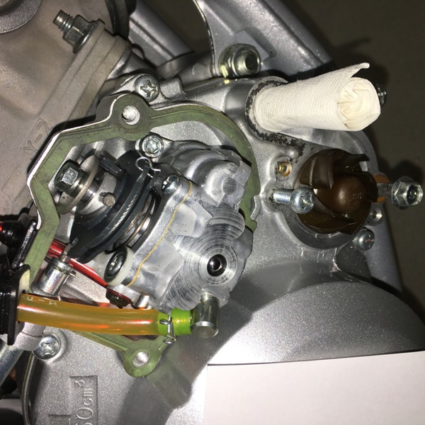

Ich hab jetzt die Ölpumpe neu abgedichtet, wieder eingebaut und entlüftet
und wollte diese Aktion abschließen - aber ich hatte einen entscheidenden Denkfehler.
Und zwar wollte ich auch den Schlauch von der Pumpe zum Vergaser füllen und die Luft
rauspumpen, und dazu hab ich bei der am Motor montierten Pumpe den Pumpkolben
einfach mit der Hand bewegt - Motor war aus weil Mopperl im Keller steht...
Ihr bemerkt sicher schon meinen Denkfehler, oder?
Genau, damit Öl auch zum Vergaser gepumpt werden kann reicht es nicht nur den
Pumpenkolben zu bewegen, sondern das drehbare „Verteilerrohr“ mit der radialen Bohrung muss auch noch
zum Pumpenauslass zeigen.
Das hätte ich zwar beim Einbau der Pumpe berücksichtigen können, hab ich aber nicht und deswegen
konnte ich mit der Hand pumpen bis zum gehtnichtmehr, das Verteilerrohr hat nicht zum Pumpenauslass gezeigt
und es wurde kein Öl zum Vergaser gepumpt....
Erst nachdem ich die Pumpe nochmal ausgebaut und dann bei der noch Öl gefüllten Pumpe das Antriebszahnrad
mit dem Finger gedreht hab hat’s natürlich gepumpt und ich hab’s kapiert :oops:
Naja, zumindest ist nichts kaputt gegangen durch diese „Jugend forscht“Aktion.
Ich schau mal wie ich hier Fotos einstellen kann, dann zeig ich Euch mal den aktuellen Status.

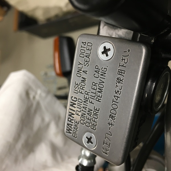

mit ScotchBrite polierter Bremsflüssigkeitsbehälterdeckel

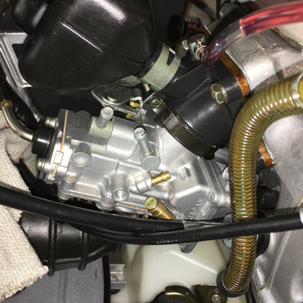

frischer Vergaser
frischer Vergaser
abgedichtete und entlüftete Ölpumpe
Scheint zu klappen...?

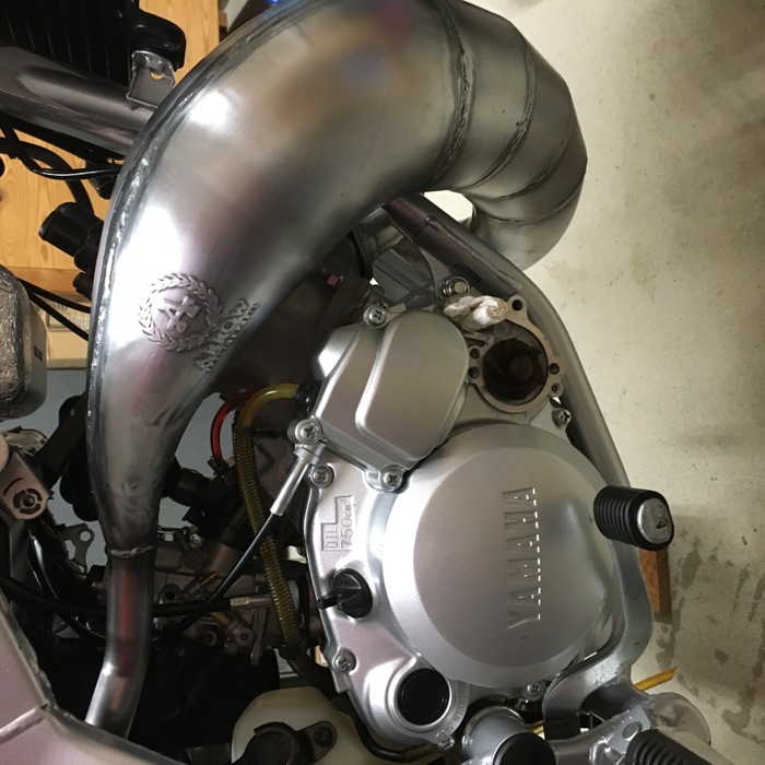

ich war wieder einmal am Krümmer dran, der blitzt jetzt richtig -
gefällt mir gut!
Ein klein wenig werde ich dran noch machen, dann bin ich komplett zufrieden.

Zum Thema Arrow:
Der ist jetzt zu 90% fertig, hab mit der Handdrahtbürste und ScotchBrite geschrubbelt wie ein Irrer.
Das Resultat kann sich aber sehen lassen denk ich.
Weil ich den Krümmer mit der einen Hand festhalten und nur mit der anderen Hand arbeiten kann ist
der Bereich mit den engen Radien (gleich nach dem Auslass) noch nicht fertig, da geh ich noch mit
Bohrmaschine / Flex und einer Zopfbürste dran.
Dann sind die noch vorhandenen Flecken auch Geschichte.
Ich freu mich, das Ding sieht gut aus!

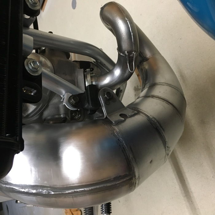

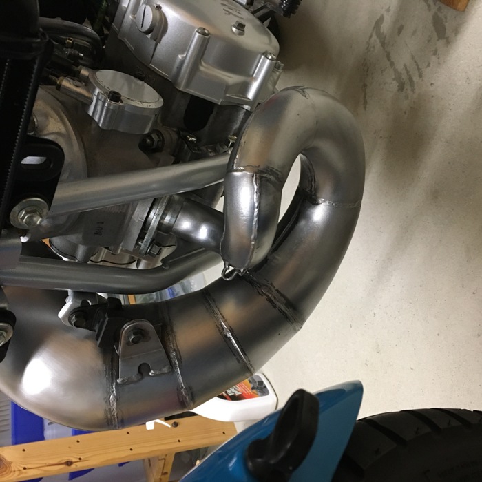

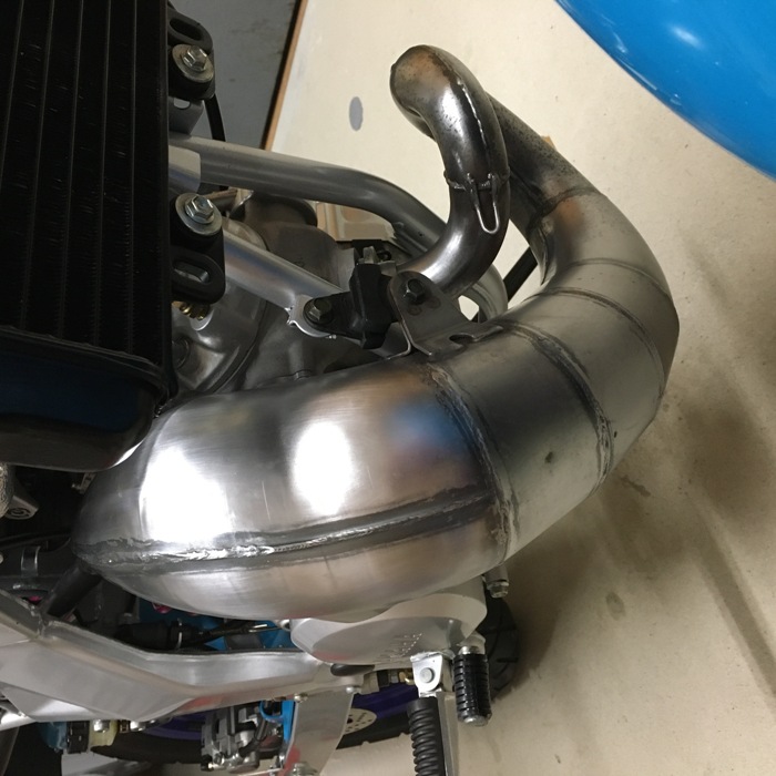

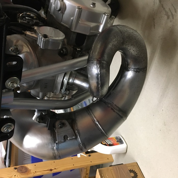

Hab heute den Krümmer mit der Flex bearbeitet, jetzt passt mir das so.
Anbei 2 Bilder zum Vergleichen.
Nur der Bereich nach dem Auslass ist jetzt auch fleckfrei, der Rest war schon ok.
Ich mag den Spruch "form follows function", aber wenn etwas geil funktioniert UND auch schön ausschaut
passts mir doppelt :-)
