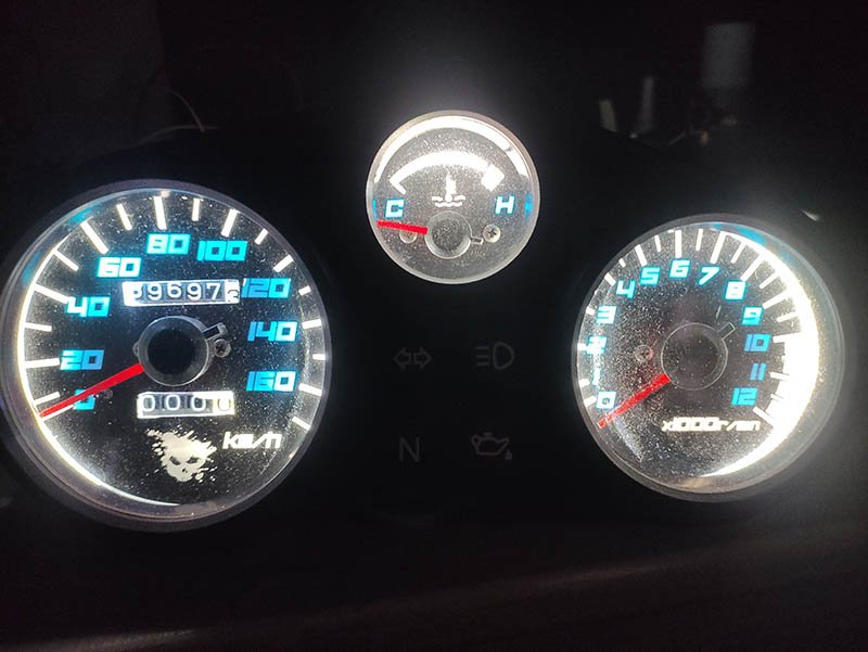

mal ein kleiner Spoiler womit ich die letzten beiden Abende verbracht habe.
An der Temperaturanzeige und am Drehzahlmesser werde wahrscheinlich ich noch einen Bereich rot einfärben.
Re: Es geht los (endlich)
Hast Du die Tachoscheiben "gebläut" oder zusätzliche blaue LEDs positioniert?
Meine Erfahrungen: Nachdem ich die Tachobeleuchtung mit sehr hellen LEDs bestückt hatte, war ich anschließend bemüht, das sehr grelle Licht wieder zu dämpfen, weil mir das superhelle Mäusekino dann doch - nachts - etwas auf den Senkel ging...
Im Kombiinstrument sind 33 Leds verbaut. Das klingt jetzt erstmal schlimmer als es ist. Davon leuchten aber nie alle gleichzeitig, es sind entweder 18 kaltweiße oder 15 warmweiße LEDs an. Den TDR Tacho hab ich glaube ich nach 6 Monaten das erstemal auf LEDs umgebaut, das Material dafür habe ich da noch bei Merkur-Elektronik gekauft. Mittlerweile hab ich recht viel erfahrung damit was geht, was nicht und was zu hell oder dunkel ist.
Ich habe wie schon bei der DR die Tachoscheiben mit Candylasur lackiert. Der Blauton ist nicht ganz wie ich ihn mir vorgestellt habe aber die Farbe hatte ich nun mal da.
Da bin ich auch am Überlegen ob ich im Drehzahlmesser und der Temperanzeige noch einen Bereich rot leuchtend mache.
Gestern habe ich auch nochmal 2 Stunden dran gebaut um die Verkabelung fertig zu machen und Heute wird wohl auch noch etwas Zeit dafür drauf gehen. Es fehlen noch z.B. die Anschläge für die Zeiger.

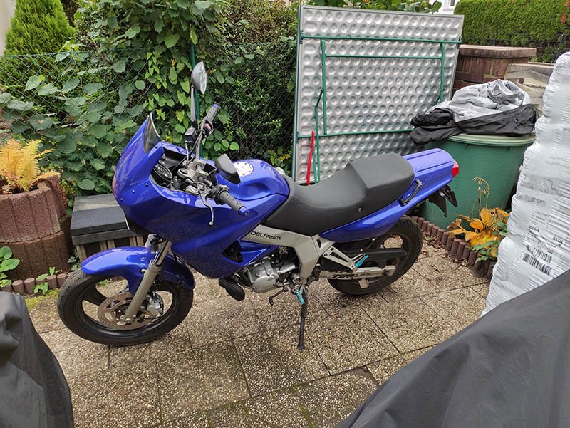

Also es war wie vermutet 1-1 und 2-2 war falsch ich hatte die Züge getauscht und dann hat es fuktioniert.
Jetzt ist die TDR fast fertig, es fehlen nur noch Kleinigkeiten.
Der Vorderreifen wurde heute geliefert, jetzt muss ich die reifen nur noch aufziehen lassen, dann muss noch das Kettenrad getauscht, die neue Kette drauf, die Ritzelmutter festgezogen und die Ritzelabdeckung angebaut werden.
Eine neuen Schraube muss ich noch kaufen und den Vergaser einstellen.
Dann kann ich zum Tüv und Sie zulassen.
über den Winter werde ich dann die Orangenhaut schleifen und polieren. Und vielleicht noch ein eigenes Dekor entwerfen oder ich plotte mir eine Replik vom originalen.

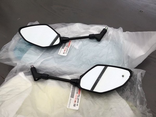

# Spiegel
Hab ewig gesucht, hab sie aber nun gefunden, die ultimativen, vibrationsfreien Spiegel für die TDR: Die orig Spiegel der Yamaha MT07, wurden bisher häufiger mal bei Kleinanzeigen angeboten für günstiges Geld. Erstmalig positiv aufgefallen an meiner Varadero (Lotte), oberhalb von 9.000 U/min war nix mehr erkennbar, mit den MT07-Spiegeln freie Sicht bis 11.500 U/min :thumbright:
Dann hab ich noch mehr davon gekauft und auch bei der TDR getestet: Sehr zufrieden!
Ich kann aber nicht versprechen, dass ALLE MT07-Spiegel gut sind ...
Besonderheit: Die sind nicht bombenfest, sondern drehen sich weg, wenn man dagegen rennt. Vielleicht ist das ja der Clou...
Für die Vara (re.-li. Gewinde vs. re.-re.-Gewinde) musste ich mehrere Spiegel kaufen und neu zusammenstellen, hat sich aber IMHO gelohnt .

# Spiegel
Habe nun festgestellt, dass es die bevorzugten MT-Spiegel in 3 verschiedenen Versionen gibt: kurz, mittel und lang. Bisher habe ich die mittel-langen in Betrieb, an der TDR und an der 07er "Charlotte". Nun hab ich bei Kleinanzeigen mal die lange Version gekauft, bin gespannt, ob die dann auch so vibrationsresistent sind wie die mittel-langen...
