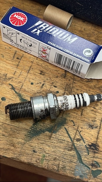

Die Zündkerze habe ich auch mal ausgebaut -sieht ziemlich abgerockt aus😱 ( siehe Bild ) und habe ich gehen eine Neue Iridium Kerze mittlerweile ausgetauscht.
