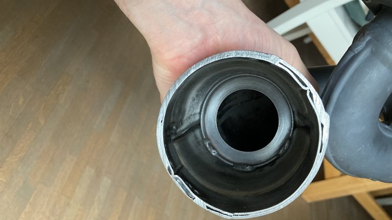

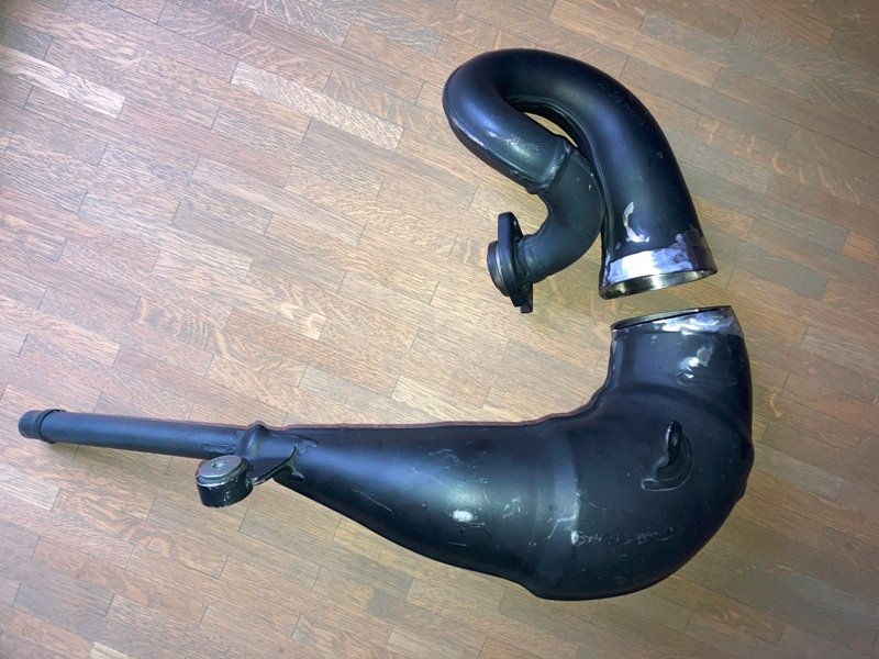

Mir ist eine weitere, gute 5AE-Birne zu sehr fairen
Konditionen untergekommen, und das ist jetzt mein
Bastelobjekt!
Kurzbeschreibung:
* kein Drosselkonus verbaut
* kein Kat verbaut
* Prallblech verbaut
Los gehts!
Zuerst habe ich die umlaufende Schweißnaht an der vermeintlichen
Prallblechposition mit der Flex (Fächerscheibe) so gut es ging
weggeschliffen, damit ich es beim Sägen ein wenig leichter habe.
Dann die Eisensäge angesetzt und einmal durch...
An der Schweißnaht sind die Bleche mehrlagig, ich bin fast ein
wenig ins Schwitzen gekommen beim Sägen ;-)

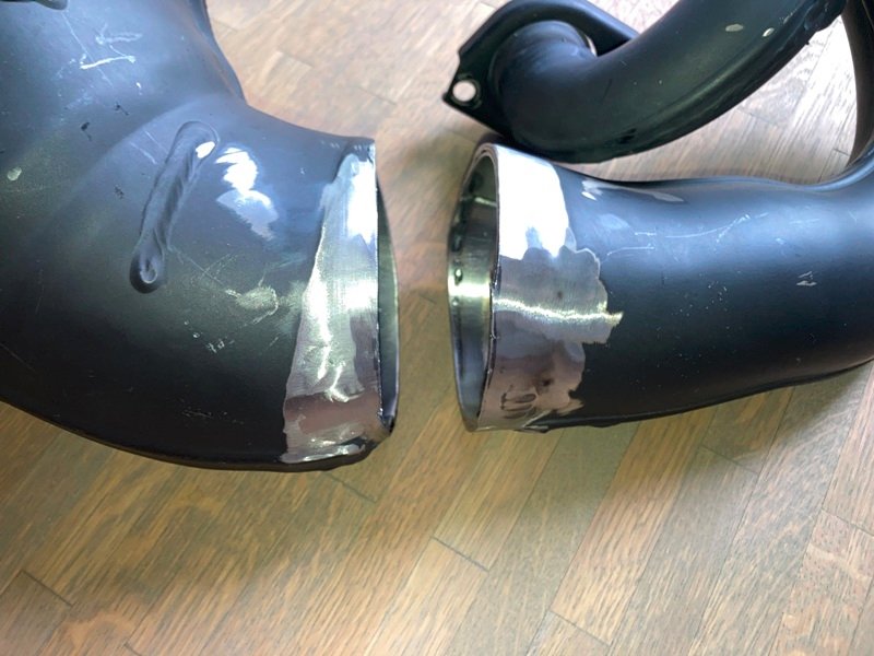

So sieht das dann aus:
Das Prallblech sitzt etwa 70mm weiter in Richtung Krümmereingang und ist mit 3 Schweißpunkten gesichert, es hat also nichts mit der
von außen sichtbaren, umlaufenden Schweißnaht zu tun.

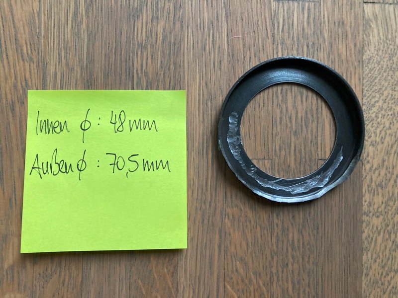

Der Innendurchmesser des Prallblechs beträgt 48mm, den
Außendurchmesser habe ich mit 70,5mm ermittelt.

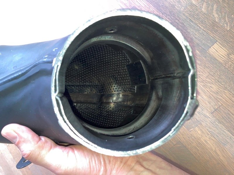

Zustand davor:

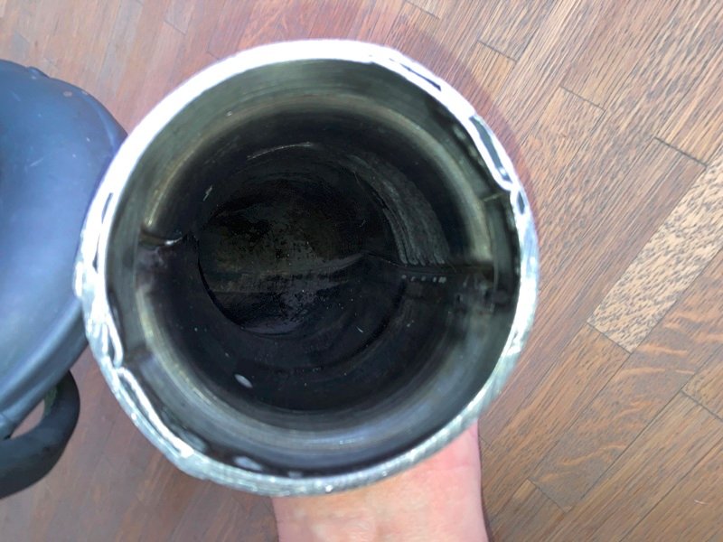

Und so schaut es aus nachdem es "entfernt" wurde:
Jetzt steht dem Abgas nichts mehr im Wege.
Im 2ten Birnenteil gibt es noch das Lochblech,
das könnte ich jetzt auch relativ einfach entfernen - bin ja
nun schonmal dabei...
Was denkt Ihr?

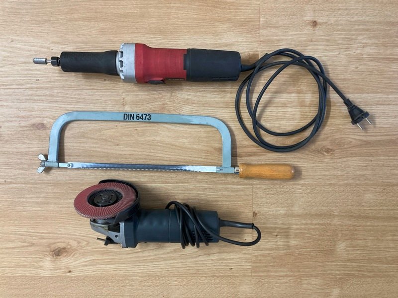

Benötigtes Werkzeug:

Leistung wird das Entfernen des Lochblechs nicht viel bringen eher etwas mehr Lautstärke.

Ich schließe mich fym's Meinung an: Bei meinem 5AN ist das Lochblech (angeblich) entfernt, habe leider keine Fotos erhalten. Lediglich der Knall wird härter, zusätzliche Leistung gibts dadurch nicht...

Das Entfernen des Lochblechs gestaltet sich ziemlich zäh…
Die Blechstärke wurde ordentlich massiv gewählt, das Zeug
wehrt sich äußerst erfolgreich.
Zwischen Außenwand und Lochblech ist auch noch
Dämm-Material…
Naja, ich hab da ja keinen Stress :D
