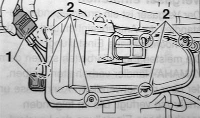

und noch ne frage, wie bekomme ich die airbox auf?? die schrauben hatte ich alle schon drausen, hab aber ums verrecken net den deckel runter bekommen.
danke schon mal
alle 7 schrauben? hinten dunter den Relais sind noch 2 schrauben.

ich muss mal schauen, glaub die hinterm relai hatte ich net drausen, aber geklippt is der deckel nicht oder??
ne sind nur 7 Schrauben drin.
guelle: TDR-Handbuch

aha ok dfann hab ich die 2 schrauben bei dem relai vergessen, mal so rein interessehalber, wozu sind die relais überhaupt da??
Beiträge: 1069
free, gib mal zu solchen bildern immer ne quelle an... sonst kanns ärger geben
in fahrtrichtung links ist das Leerlaufrelai und rechts das Blinker relai.
