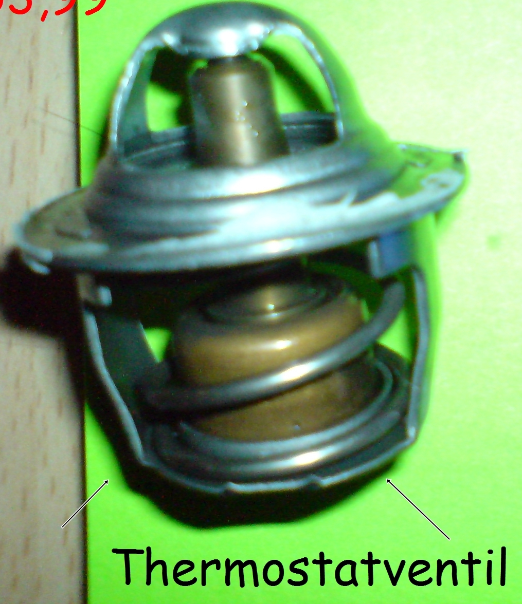

Alles klar das werde ich machen, Free. Mein thermostat sieht so aus (siehe anhang)
was sollte Passieren wenn ich es im Topf auf den Herd stelle ?
Danke für die schnelle Hilfe!
Gotti

ja aber wie sieht es denn dann aus ? Weil ich kann mit meiner Hand da jetzt nicht wirklich viel bewegen ist alles mehr oder weniger steif ?!
Re: Temperatur / Anzeige
du solltest sehen das die Feder zusammen gedrückt wird und sich die Scheibe in der Mitte öffnet (Richtung Feder bewegt)
Naja, das Bild ist unscharf, aber so übermäßig verdreckt schaut es nicht aus...
Idee, aber mit Vorsicht zu geniessen: Wenn es wirklich wegen Kalk nicht mehr beweglich ist, dann könnte man es doch mal in Essig-Essenz einlegen, oder? Ich weiß, das Zeug ist ziemlich aggressiv, hilft aber bei Verkalkung.
Vielleicht hat die Hitze aber einen anderen Grund: "Erhöhte Temperatur" kann auch ein Hinweis auf einen ZyliKopf-Dichtungsschaden sein - die heißen Gase zischen durch die beschädigte Stelle, gelangen in die Nebenräume des Zylinders und erhitzen dort das Kühlwasser übermäßig...
Nur mal also als Wink ... ;-)

es sieht relativ sauber aus, habe das mit dem kochtopf gemacht. Als das Wasser gekocht hat ist das gesamte Messing (?!) Teil nach unten geganagen und hat die Feder etwas zusammen gedrückt, das plättchen in der mitte allerdings, blieb an seiner stelle.
