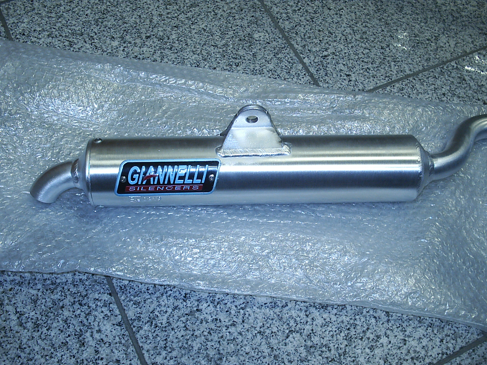

Also mir ist klar es geht nur Giannelli mit ABE. Jetzt sind im Internet verschiedene Modelle zu unterschiedlichen Preisen. Der Type stimmt auch ein! So mir wurde aber gesagt, dass alles der gleiche ist. Wo ist der Haken an der Sache? Ich habe verschiedene Händler von Giannelli angerufen und die konnte mir nicht wirklich was sagen, weil sie es selber nicht wussten oder sie haben unvertsändliche Emails geschrieben, die vorher zu meiner Email garnicht gepasst haben. Also wo bin ich jetzt drann? Was für ein Auspuff von Giannelli für die Yamaha TDR 125 5AN gibt es ? Kann mir jemand eine Seite sende, wo er angeboten wird? Die machen mich voll durcheinander mit den 100 verschiedenen Bildern im Netz
Es gibt bestimmt nur den einzigen von Giannelli für die TDR oder (siehe Bild)
- ESD Giannelli
- ESD.JPG (1.08 MiB) 22120 mal betrachtet

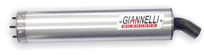

Ich habe noch eine Frage und zwar ist der oben auf dem Bild genau der selbe ESD wie hier auf dem Bild?
- esd1.jpg (23.01 KiB) 22119 mal betrachtet

nein das da unten ist das Foto vom universalen endtopf von gianelli.
Viele stellen das Bild rein weil der dem von der TDR am nächsten kommt andere halt das Bild von der Giannelli Seite welches leider nur die neuere Version des zeigt die es nur für die neueren 125er gibt (z. B. DT ab bj. 2004).

Das Riesenbild da oben scheint der richtige zu sein, erkennbar an der deutlichen links-rechts-Biegung des Verbindungsrohres. Eine ältere Version, die noch auf irgendwo auf Lager liegen könnte, hat entweder kein Typenschild oder eins als Aufkleber, die neuere hat ein aufgenietetes.Es gibt bestimmt nur den einzigen von Giannelli für die TDR oder (siehe Bild)
Weitere Alternativen gibts es meines Wissens nicht für Dich...
Angeblich - so hat es mal einer bei Ebay geschrieben - soll es eine billigere und eine teurere Version geben, wobei er selbst die teure anbot (ca. 130 statt 80,-) und meinte, der teure passt richtig im Gegensatz zum günstigeren. Ich habe meinen Gia damals beim Götz gekauft (verdammt lang her, für ca. 100,-) und der hat gepasst...
Ich vermute, es liegt am folgenden: Von Gia gabs zwei Versionen des Krümmers, einen mit und einen ohne Zulassung (für den Sporteinsatz?), vielleicht unterscheiden sich beide in der Rohrführung, sodass es auch beim Endtopf 2 Ausführungen gab, die darauf Rücksicht nahmen? Und dann gabs noch die Möglichkeit, den orig Krümmer mit dem Alu-Endtopf zu kombinieren... Nur ne Vermutung...
PS: Viele Händler "handeln" nur damit und haben selbst nicht den allwissenden Überblick. Da GIA selbst nicht in der Lage ist, ein zutreffendes Artikelbild aufzuliefern, wissen es solche Händler auch nicht besser...
Die korrekte Artikelnummer ist #54921!
