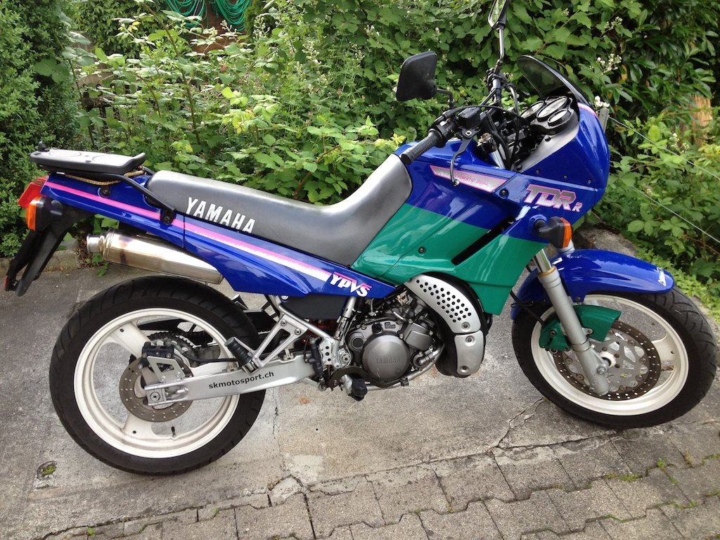

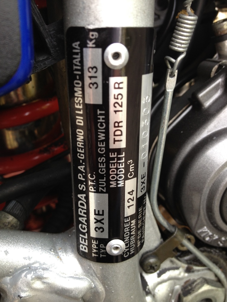

Hier noch ein paar Bilder von meiner:
Typenschild
Typenschild
2012-06-06 um 19-58-15.jpg (235.92 KiB) 20987 mal betrachtet
Meine Schönheit
Meine Schönheit
2012-06-06 um 20-01-04.jpg (471.32 KiB) 20987 mal betrachtet

Traumhafter Zustand, in dem sich Deine befindet.

Das ist wohlgemerkt die jetztige Version mit 39 900 ! km !!
