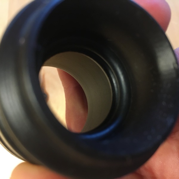

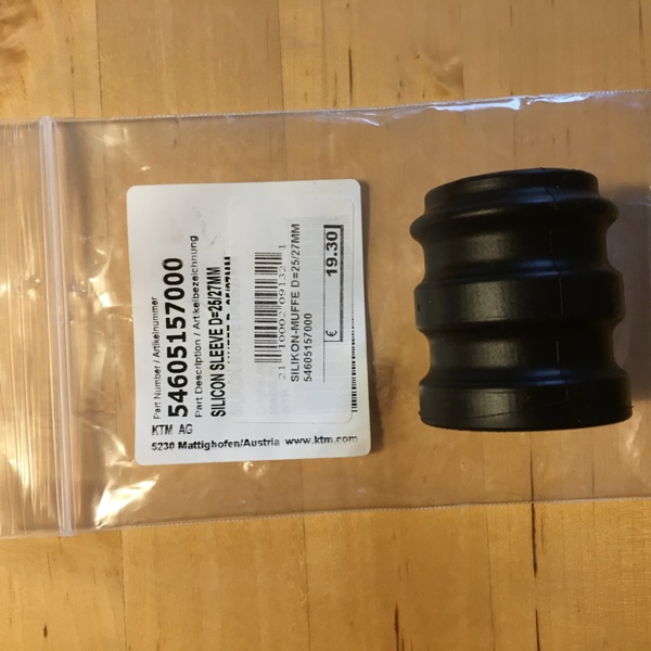

Die Verbindung zwischen Birne und Schalldämpfer war wie ich mein Mopperl bekommen hatte ordentlich
undicht, deutlich erkennbar an dem großflächig vorhandenem schwarzen Schmodder in dem Bereich.
Die verbaute Gummimuffe war steinhart, ein Ersatz nicht aufzutreiben.
Die Lösung:
Auspuffsilikonmuffe von KTM für die 250EXC 2003-2010, Durchmesser 25/27mm
Teilenummer 54605157000
Preis gestern beim lokalen KTM Händler 19,30Euro - nicht preiswert, aber sehr gut!
Passt mit 2 Kabelbindern absolut perfekt!
Ich werde über den Dichtheitsstatus berichten!
Die Lösung:
Schnorchel werd ich schon noch finden - hoff Ich zumindest.

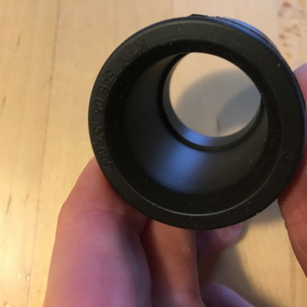

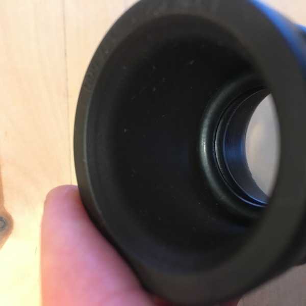

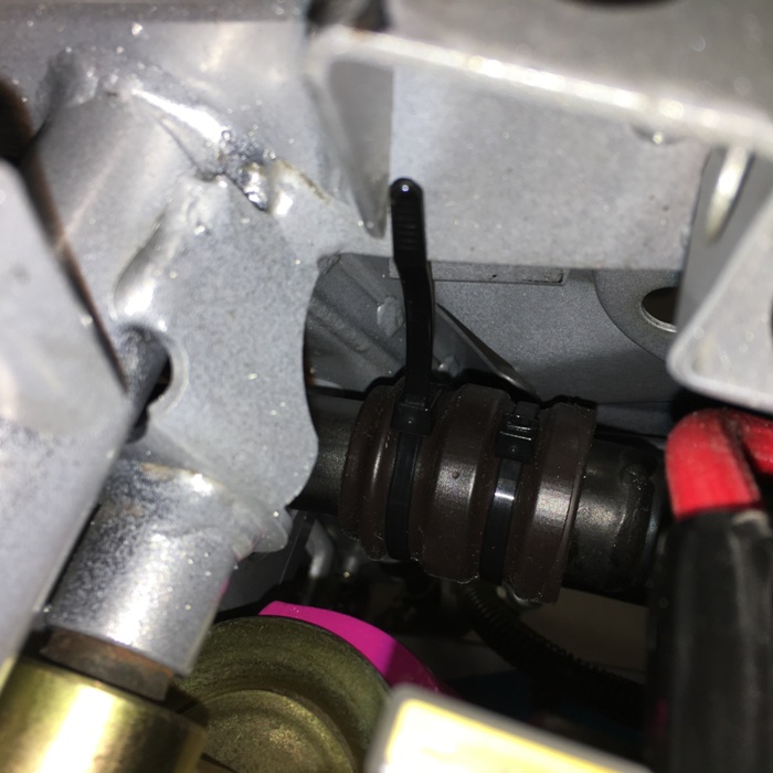

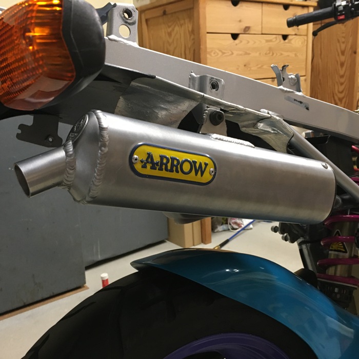

Anbei noch Bilder vom ESD und der beschriebenen Gummimuffe, damit
sollte alles klar sein
Bei der Muffe hab ich den vorderen Kabelbinder (beim Krümmer) auf dem Bild noch nicht festgezogen,
weil die Birne nochmal runter muss.
Ich hab aber bei nicht montiertem ESD und (testweise) festgezogenem vorderen Kabelbinder überprüft
wie stramm der ganze Spaß auf dem Krümmerrohr (Stinger) sitzt => perfekt!
Krümmer Aussendurchmesser (ADM) 24,5mm, MuffenInnendurchmesser (IDM) 25mm.
Den halben Millimeter Delta kompensiert der Kabelbinder spitzenmässig!
Hinten beim ESD sitzt die Muffe sowieso wunderbar, weil der ESD 28mm ADM und die Muffe 27mm IDM hat.
So hab ichs mir vorgestellt.

Beim Übergang Stinger => ESD habe ich wie schon beschrieben die KTM Silikonmuffe verwendet,
am ESD passt die wie angegossen, beim Stinger nur zufriedenstellend mit Kabelbinderunterstützung.
Nach schon etwa 300km hat es stingerseitig aus dieser Dichtung gesifft, ich hab überlegt und eine sehr
einfache und wirksame Lösung gefunden.

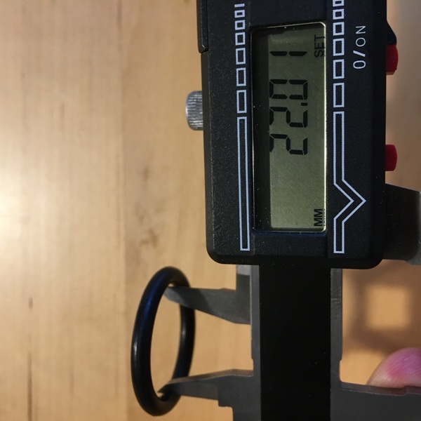

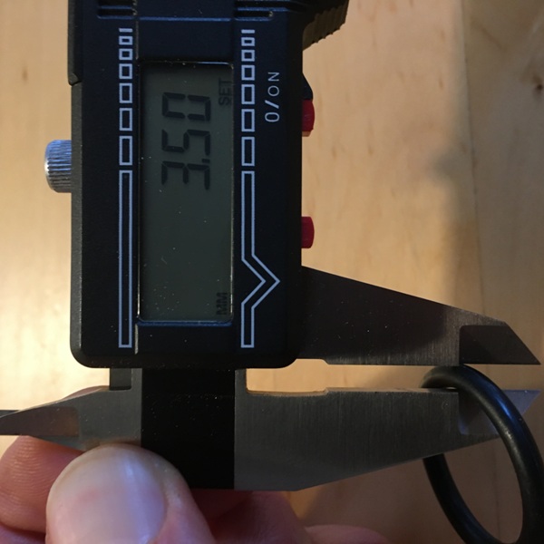

Und zwar hab ich meinen O-Ring Vorrat durchsucht und 2 Exemplare 22x3,5mm herausgekramt.
Dann den ESD abgebaut, zuerst die Muffe und dann die beiden Oringe auf den Stinger geschoben.
Danach den ESD angebaut, die beiden O-Ringe bis Anschlag an die ESD Trennstelle geschoben und dann die
Muffe drübergeschoben.
Das sitzt so wunderbar, das könnte ich zum Patent anmelden
Seit also jetzt mehr als 2500km ist die Trennstelle ultradicht, und ich bin mir sicher das sich daran so schnell auch
nichts ändern wird.
