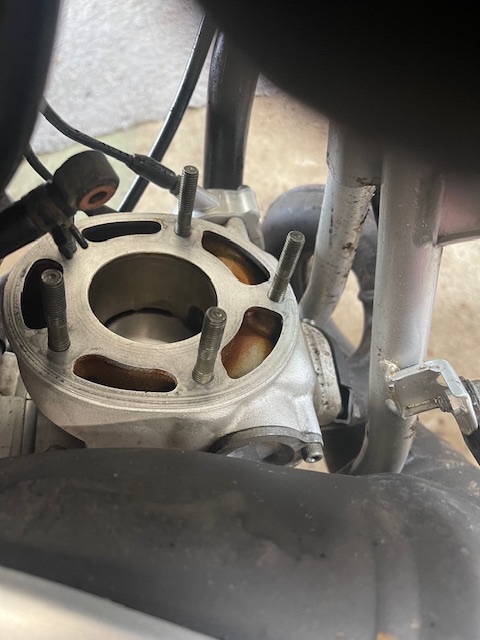

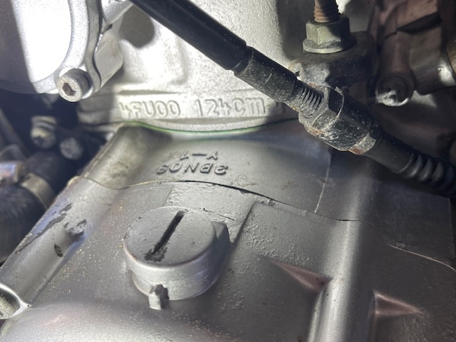

# Zylinder und Kopf anbelangt, habe ich paar Fotos
Ich sehe nur eins ?
Motorrumpf ist ein 3BN (standard), Zylinder ist ein Yamaha 4FU (Nikasil, standard), den Kopf kann man nicht sehen...
Achte beim Öffnen darauf, ob das ein Kolben mit flachem Dach (standard) oder rundem Kolbenboden ist (falscher Kolben, wenn ein Zylinderkopf eines Nikasil montiert ist), dann ist entsprechend die Verdichtung zu hoch (Bastelbude).
Ich sehe nur eins ?

Gestern Abend haben wir nochmal den leeren Kühler befüllt- dann warm laufen lassen und mussten dann feststellen, dass er jetzt überhaupt kein Wasser mehr in den Ausgleichsbehälter gedrückt hat - dass ist jetzt plötzlich anders - weiß der Geier warum, aber zu heiß wird sie trotzdem!!

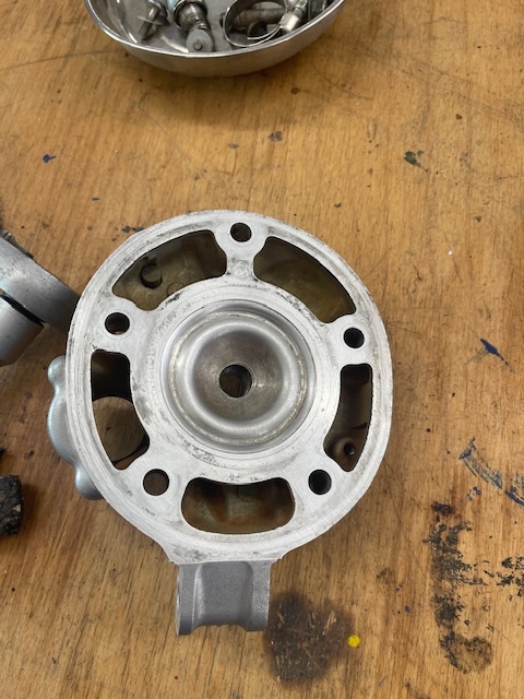

( versuche nochmal Foto vom Kopf anzuhängen)
Die Wasserpumpe kann ich komplett ausschliessen bzw die Kontrolle selbiger vernachlässigen, oder wäre es sinnvoll bevor man die ZKD Geschichte angeht, die doch noch mal zu kontrollieren ?
Ich weiß ich weiß… laienhaftes Geschwätz - aber ich weiß es halt nich besser

Re: Rücklicht funktioniert nicht
# Die Wasserpumpe kann ich komplett ausschliessen
Meiner Meinung nach ja, aber kontrollieren ist nie verkehrt...

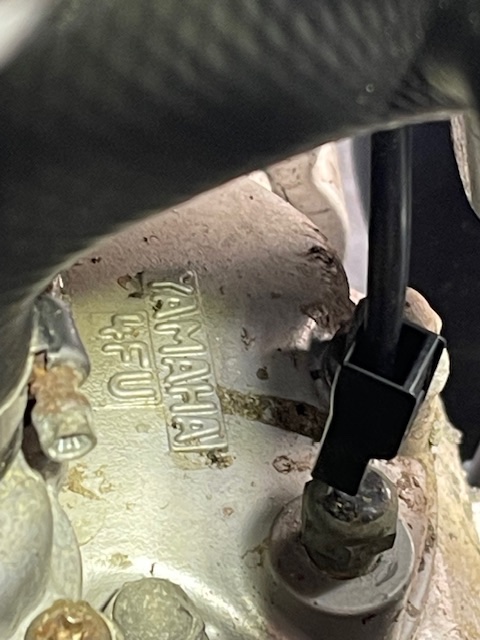

# Foto vom Kopf
... zeigt nen Kopf der 4FU, also Nikasil, also kleiner Brennraum. Prima.
Achte beim Öffnen auf den Kolbenboden, ob flach (flat, korrekt) oder gewölbt (domed, falsch).
Achte beim Einbau der ZK-Dichtung auf die richtige Ausrichtung, "UP" muss von oben korrekt lesbar sein.
Wir sprechen uns dann wieder, wenn die Kopfdichtung getauscht ist?

# Foto vom Kopf

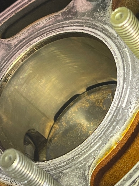

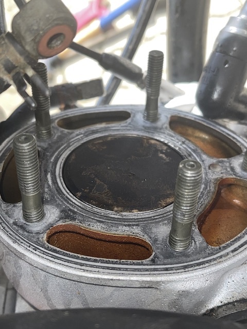

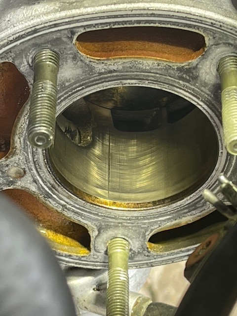

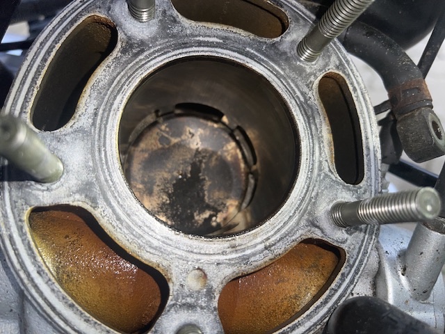

Sooo - Kopf ist jetzt runter - habe mal Fotos vom Kopf mit montierter alter Dichtung ,Kolben auf OT und Lauffläche angehängt.. -
# Kopfdichtung
richtig rum montiert, ok!
# Kolben (Ausführung)
das ist ein Flat-Top --> OK!
# rußig
Tja, 2T sind halt eben "schmutzig", nicht gravierend
# rotbraum
Hässlich, das ist Rost, weil zu viel billiges Wasser benutzt wurde anstatt anständigem Kühlmittel
# fetter vertikaler Schnatzer
Der gefällt mir gar nicht, der Motor wurde nach dem Schaden nur schnell lauffähig gemacht, um die TDR zu verhökern. Wenn Du nur 3 fuffzich für bezahlt hast (also fast geschenkt), ist das zu ertragen, ansonsten würde ich den Verkäufer anzählen!
Der Schnatzer ist aber nicht für verantwortlich, dass die Kopfdichtung durchgegangen ist, auch nicht für ein "Hitzeproblem"...
Hast Du den Motor geheizt wie blöd?
Ansonsten: neue Dichtung rein, zweiter Versuch, wobei der Schnatzer Deine Kolbenringe stresst, das hält bestimmt nicht lange... das ist aber nur meine Meinung, das muss nicht zutreffen. Ich bin zu perfektionistisch, um mit "sowas" rumzufahren.

Erstmal vielen Dank für Dein fachmännisches Urteil und alle Tipps.
Das Rostige kriege ich trotz 3maligen Spülens mit Kühlerreiniger leider nicht völlig weg.
Den Ruß konnte wir ganz gut OHNE mechanisches Einwirken entfernen.
Zu den vertikalen Riefen in der Lauffläche : Keine Ahnung wie die aufs Foto da kommen ! Haben die Lauffllche quasi mit der Lupe untersucht und da waren ausschließlich die feinen horizontalen und die gehören meines Wissens nach da ja auch hin sind zumindest nicht schlimm .
Muss mit der HandYaufnahme ( Blitz ) iwi zu tun haben, da waren jedenfalls vertikal keine Schmarren weder zu sehen oder gar zu spüren!!

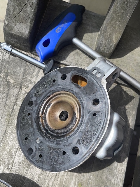

Hier noch paar Bilder vor dem Einbau.
Läuft, war doch gar nicht so schlimm.
Den Kratzer würde ich nicht überbewerten.

# vertikalen Riefen in der Lauffläche : Keine Ahnung wie die aufs Foto da kommen !
Sehr merkwürdig! Sieht auf dem Foto täuschend echt aus... KI im Spiel?
# horizontale Riefen
das sind Hohnspuren und diese sind ausdrücklich erwünscht, das solltest Du aber auch von der Simson her kennen...
