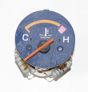

Das dürfte wahrscheinlich daran liegen, dass Du die Nadel nicht wieder in der Grundposition aufgesteckt hast. Realistische Anzeige dürfte bei diesen Außentemperaturen eher knapp über dem Beginn des Skala-Striches sein, also Nadel gerade vom Stift abgehoben...
So sah die Grundstellung bei mir aus, dürfte aber von Anzeige zu Anzeige unterschiedlich sein!
Tipp: Vor der Demontage ein Foto machen (ein Handy hat wohl jeder), dann kann man sich besser erinnern, wie es vorher war ;-)

ich habe die Grundstellung so hin bekommen wie beschrieben (tacho bei kaltem Motor anhängen und nadel auf anschlag stecken) denke schon das die anzeige nun stimmt.
Tja, was soll ich dazu dann anderes sagen? Das Bild zeigt die Nullstellung des Zeigers ohne Strom und Gebersignal, mehr kann ich nicht für Dich tun!
Keine Ahnung, wie man das Temp-Instrument nachträglich korrekt eichen könnte. Habe keine Vorstellung, welche Kühlwassertemperatur im Normalbetrieb bei 50%iger Anzeige (Mittelstellung) angesagt wäre, und vor allem, welcher Signalstrom bei dieser Temp fließt. Dann könnte mans auf dem Basteltisch simulieren...

also die nadel liegt schon ne weile ... und fängt dann nur sehr langsam an zu steigen bis in die mitte ca. etwas mehr (55%) habe mal den anschlagstift rausgenommen und die nadel sinken lassen, sieht dann so aus wie bei dir also gehe mal davon aus das die anzeige stimmt habe gerade bei dem punkto nadeln richtig einstellen, mir richtig viel zeit gelassen (rollertacho vom einem kollegen geht 20 kmh falsch, also zu viel und das ist schon lächerlich)
