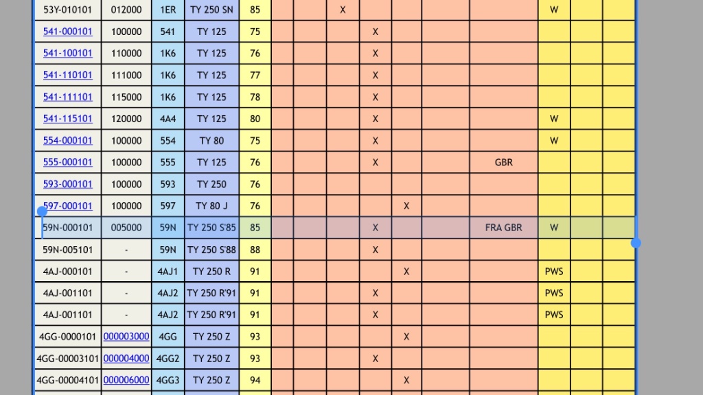

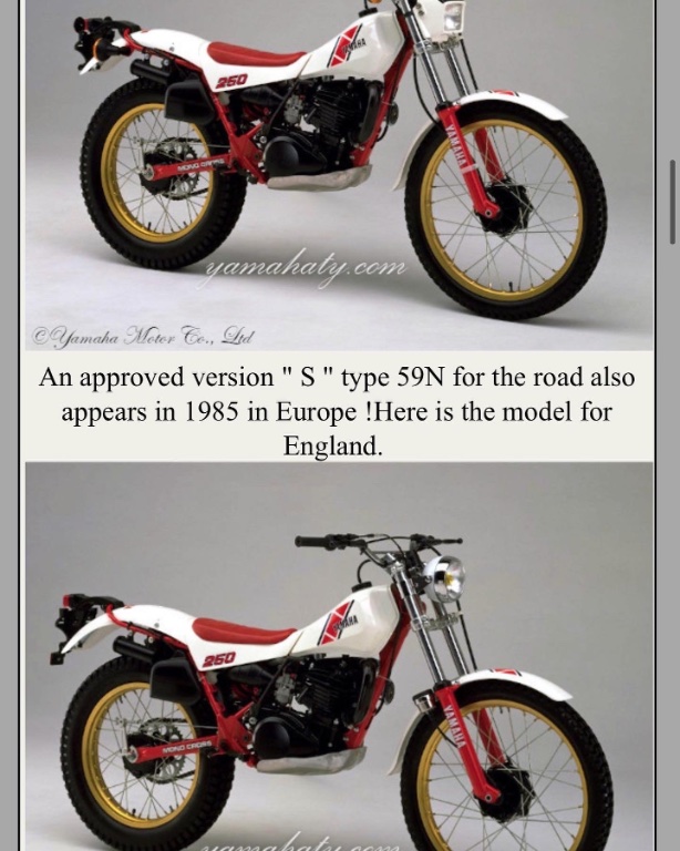

Nachtrag zur ty250 - 1500 Euros und damit 500 Euros zu teuer..war gemeint
Von der Fahrgestellnummer ist es eine 59N und damit eine Version die es als Strassenvariante gab -

Hey Alex
# eine 59N und damit eine Version die es als Strassenvariante gab
Ja, schon klar, ich meinte aber die auf dem Foto hatte noch nie eine TÜV-konforme Kennzeichenbeleuchtung montiert, wurde also - als Sportgerät zwar genutzt, aber - nie ordnungsgemäß "in Verkehr gebracht". Da müsste man schon einen "mächtigen einarmigen Handstand" hinlegen, damit der Amtsschimmel nicht mehr wiehert... 8)
Jetzt besser?
Wäre mir zu abenteuerlich: Für den einzelnen Liebhaber zwar lieb und teuer, aber die Kohle, die das Ding frisst, wird sich niemals im Wiederverkaufspreis niederschlagen. Insofern zwar hübsch anzuschaun und zum Schwärmen auch ganz prima (ich finde die Junx/Mädelz, die mit so nem Ding auch umgehen können, ja auch rattenscharf), aber mehr auch nicht...

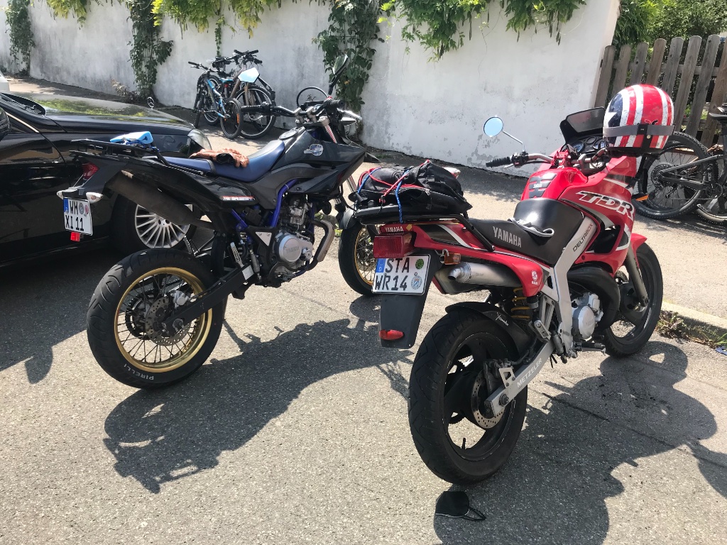

Heute 240km Landstrasse abgeknattert...bin platt aber schätze die TDR immer
mehr und obwohl Fahrwerk und Bremsen der jüngeren wR125x viel besser
sind werde ich die WR wieder verkaufen....
Beim Choke steht in der Anleitung das er nach unten gedrückt „eingeschaltet“ ist aber bei mir ist es genau umgekehrt. Fehler im Handbuch ?

# Fahrwerk und Bremsen
... kann man optimieren: In die Gabel können Wirth-Federn eingebaut werden, dann ist die Gabel etwas straffer, zum Abstimmen kann man mit dem verwendeten Gabelöl experimentieren, bei einer meiner Varaderos habe ich selbst gemischt und bin mit Viskosität 12.5 und Wirth sehr zufrieden.
Mit dem Federbein hab ich kein "Problem" ...
Ich verwendete zuletzt EBC Sinterbeläge und führte dem Tüvvi bei der Abnahme einen sauberen Stoppi vor, mit nur 2 Fingern am Bremshebel.
Es kommt IMHO wirklich darauf an, was der einzelne als "gut" oder "weniger gut" empfindet. Man muss auch die betagte TDR nicht unbedingt mit moderneren Möpps vergleichen.
