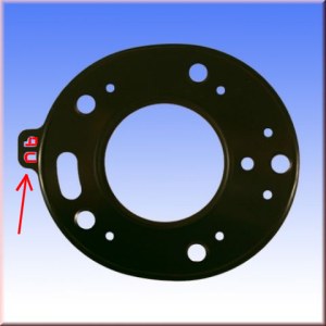

ein bild wie die dichtung richtig verbaut ist
An der Dichtung ist (meistens) ein überstehender Teil dran, der gehört in Fahrtrichtung nach hinten. Da sind meistens die Buchstaben UP drauf, das steht für englisch oben. Wenn die Dichtung richtig montiert ist, kannst Du das Wort "UP" lesen, wenn Du von oben drauf schaust = keine Kunst... ;-)
auf "UP" achten
auf "UP" achten

Danke schubsi :) gute erklärung :) also den überstehenden teil praktisch gegenüber von auslass und zwar so rum das man "up" lesen kann! Verstanden! Werde sobald sie da ist einbauen.
Und mich dann wieder melden. Wenn ich noch an einen günstigen neuen kühlerdeckel ran komme werde ich mir den auch noch gleich gönnen ;-) dann habe ich wirklich alles gemacht.
