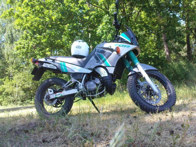

Das Bild ist dieses Frühjahr entstanden. Die originalen Metzeler Enduro 3 Sahara sind jetzt leider Pirelli Scorpion Trail gewichen. Die Metzeler gab es leider nicht mehr für das Vorderrad.
Bruchstellen habe ich zum Glück nicht, aber es steht alles unter Spannung beim Zusammenschrauben. Nur meinen Kotflügel vorne musste ich verstärken, da er sich sonst in Wohlgefallen aufgelöst hätte.
Der Acerbis Tank ist auch nicht das Wahre, da er die Benzindämpfe durchlässt. Ich habe speziell zu Acerbis schon gelesen, dass der Tank sich dehnen und zusammenziehen kann je nachdem ob Sprit drin ist oder nicht. Das würde jedenfalls die entstehenden Spannungen teilweise erklären.
