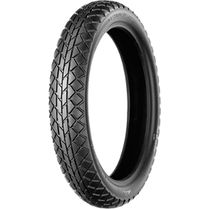

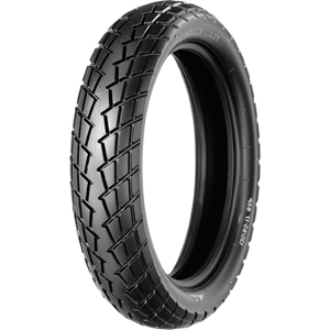

Wie alt sind denn deine Reifen? Vieleicht liegts daran :mrgreen: Ansonsten bin ich mal gespannt, was die anderen schreiben. Hab derzeit Bridgestone drauf und obwohl die schon ca. 4 Jahre alt sind, greifen die immernoch vehement zu. Wie sie sich bei Regen verhalten weiß ich derzeit noch nicht. Dafür müsste sie erstmal wieder laufen.
So sehen die aus:
Vorne
Hinten
Ein Kolege von mir ist die auch gefahren und der hat die immer bis zur Kante gefahren(und darüber hinaus :mrgreen: ). Also sollten die gut sein.
Gruß Darky
